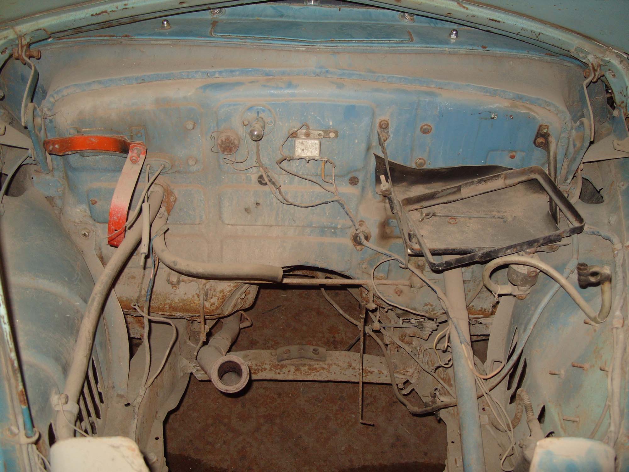

Хочу довести до аутентичногсти, но колхоза очень много. Сказали что там стоял двигатель от УАЗ-а, но сняли оттуда. передняя подвеска Волговская, задинй мост тоже волговский, резина разная (не родная), салон перешили, датчики поменяли на уазовские, кочергу сняли поставили переключатель от ГАЗ-69 т.е. с пола. Хочу поставить обратно кочергу, но тут у нас Побудовскую ненайдешь, есть только волговские, можно ли волговскую кочергу поставить? Хочу услышать мнение опытных победистов. %))))

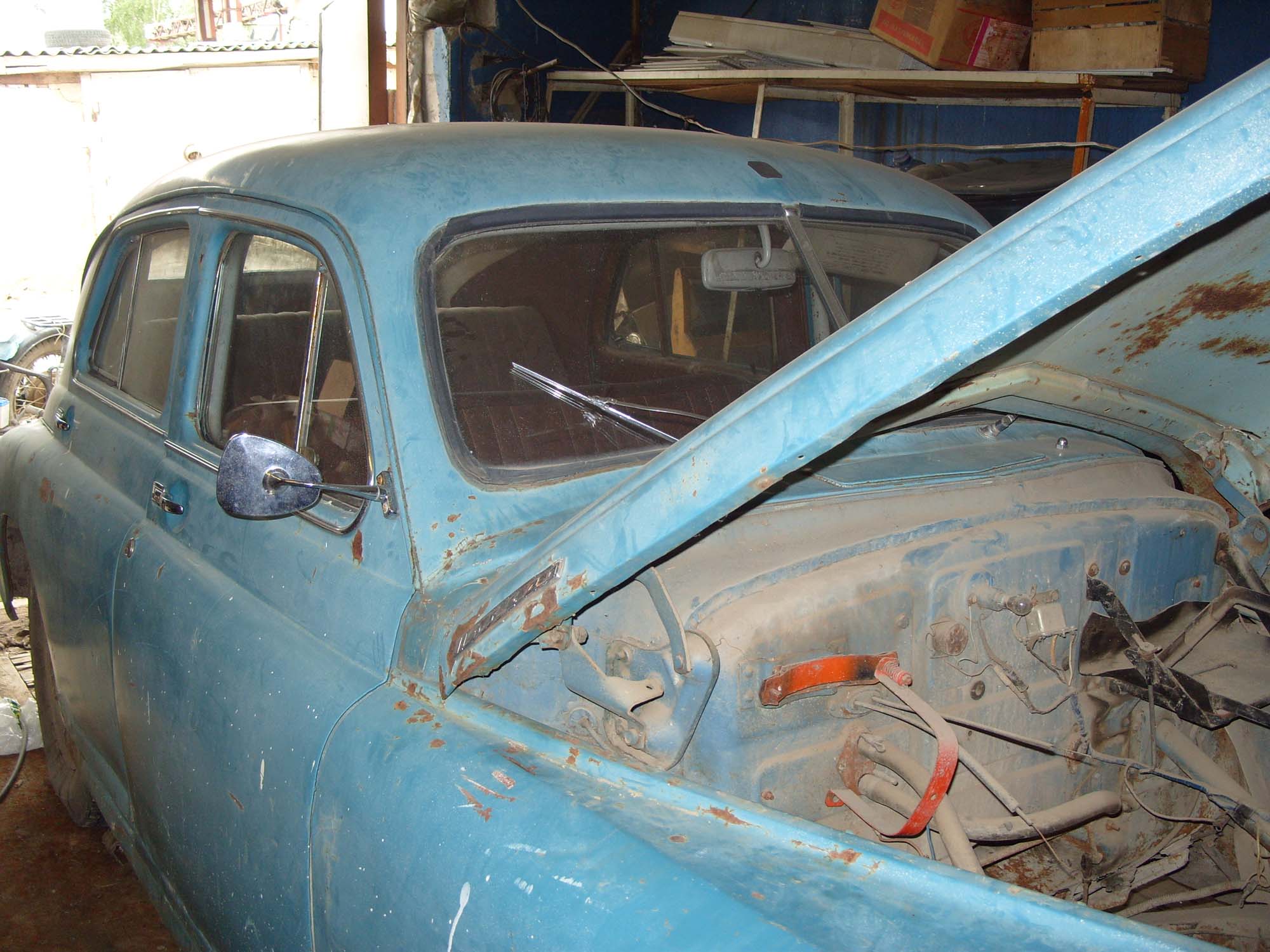

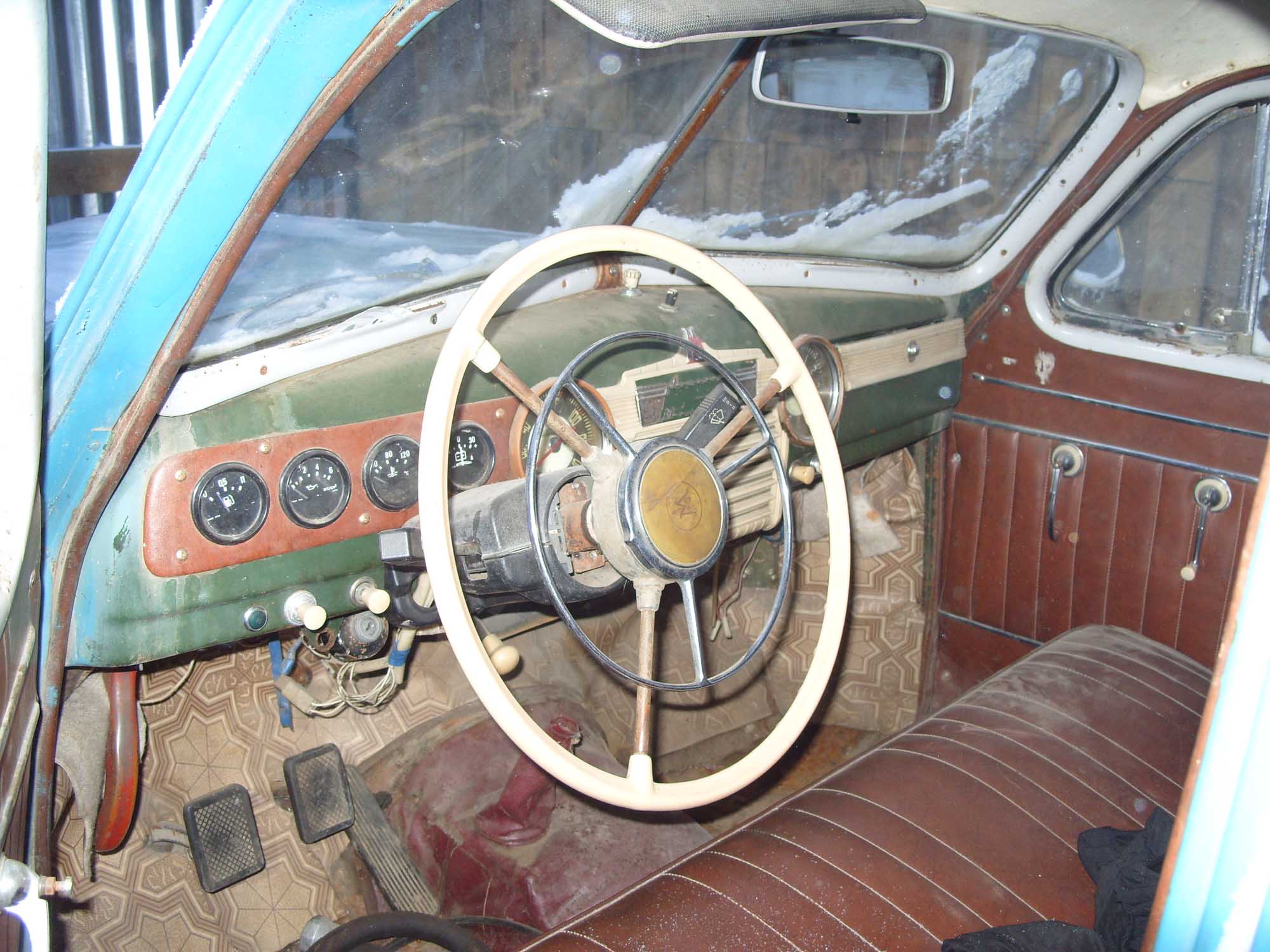

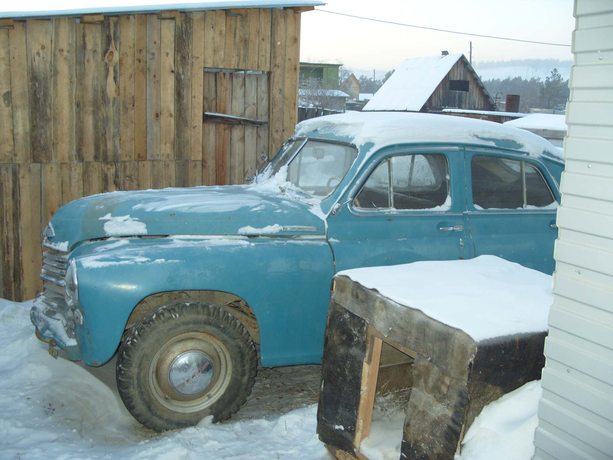

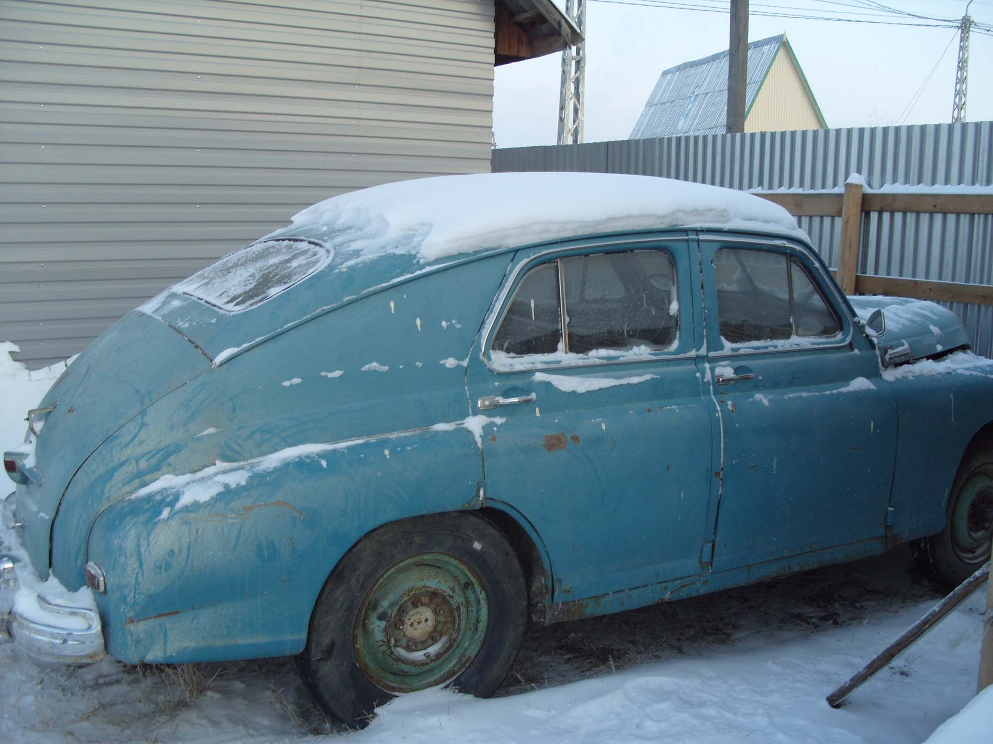

Вот остальное
13 439
5 958
по мне так весьма живой аппарат, а то , что работы много - так иначе и радости по завершению не будет. А кочергу все же достать можно, волговская отличается и длиной и конструкцией.
9 897
33 804
Удачи,впольне восстановимый апарат.Некоторые детали от управление переключения КПП М20и М21,одинаковые,принципно сам механизм от М21переделать и приспособить возможно,но и тяги неодинаковые,и промежуточные рычаги нет,все это будет головная боль,так что лучше искать родное управление.

а салон то от третьей серии...да и руль...
13 439
5 958
ну салон голимо перетянут, а вот количество молдингов на обшивках карт вполне себе 2 серии, правая задняя ручка тоже вторая. Не видно главного - гнезда крепления замка зажигания, да еще он перенесен под торпедо зачем то..

эт понятно, у Вас алиби :lol: Это просто все из области идентификации модели и подверждения года выпуска.
