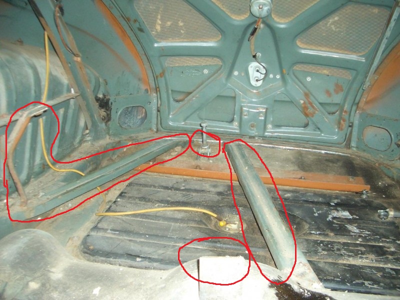

по фото видно что передняя часть коробов полностью срезана-сплошная гниль и заплаты...Так вот ,если сами короба с изгибом сделать не представляет из себя проекта космической сложности,то усилитель,находящийся на торце короба и вплотную упирающийся в подрамник ,имеет сложную форму и толщину примерно 4мм..

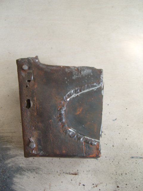

речь об этом:
вот именно об этой накладке на короб, с полукруглым вырезом..она прогнила в месте стыка,да и не только...
Так вот: 1.может есть чертежи,чтобы абсолютно точно изготовить деталь?
2.Может бывают такие запасные??
3.Может можно где-нибудь разместить заказ на изготовление этих узлов на обе стороны машины?
П.С. третий вопрос адресован в первую очередь глубокоуважаемому Олд Джеку -машины восстанавливаемые в "К.И" имеют зачастую те же проблемы и,судя по фотографиям,эти элементы на некоторых машинах,похоже,изготовлены заново.

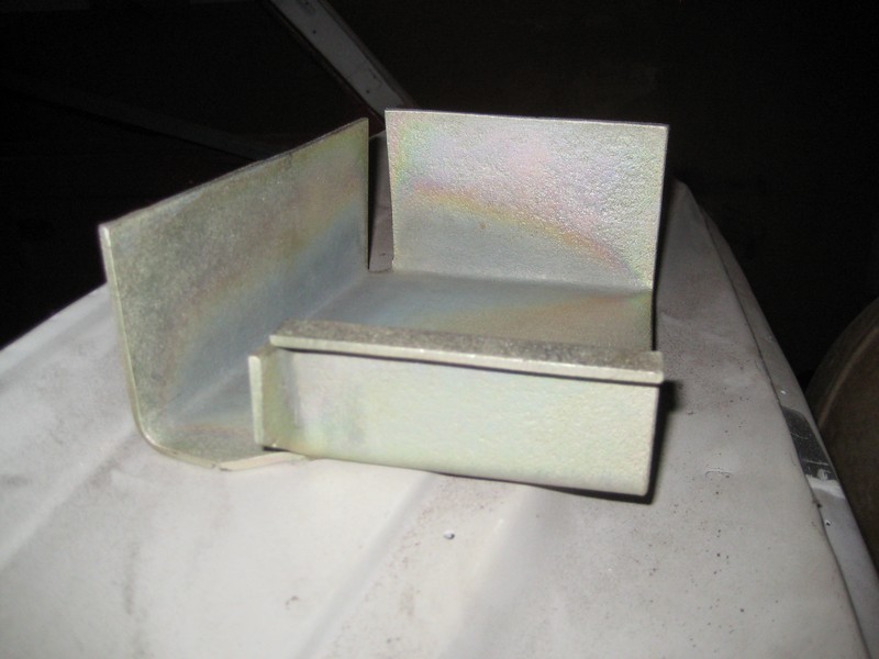

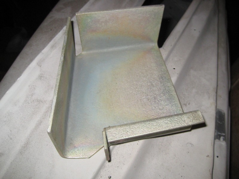

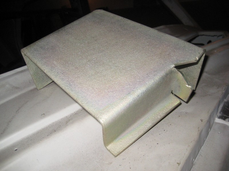

4 752
1 463
Это полуфабрикат, без отверстий и закладных пластин с резьбовыми отверстиями под болты крепления лонжеронов.

и за фото заготовок все равно огромное спасибо - более-менее в голове хоть это начинает как-то оформляться...

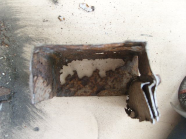

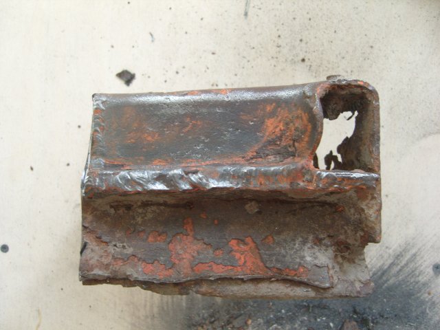

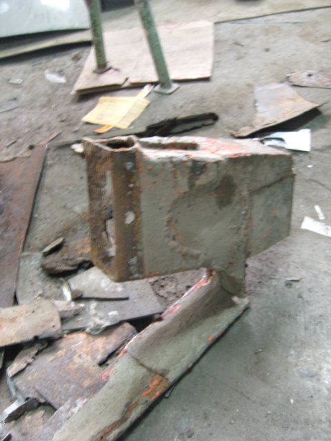

поизучав фото заготовки, освободил весь старый узел от ненужных наслоении...попробую разместить заказ на изготовление на заводе...
вот деталь..
досталось ей оч крепко..
количество наслоении добивает..(
