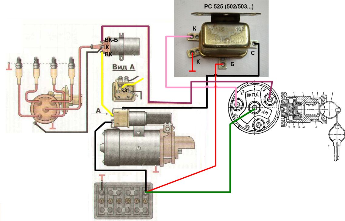

Сегодня соберал все по такой схеме. на стартере втягивающая клацает, но не крутит....
Нет, не осилю схему. На катушке есть клемма КЗ, вот ее на трамблер, там болтик один единственный есть у конденсатора, так что не спутать. Плюс от АКБ на любую из двух клемм на катушке. Как запустить стартер- запросто. Надо просто перемкнуть клеммы, ну или напрямую приложить плюсовой провод к клемме, которая под резинкой. Вот и три провода все.

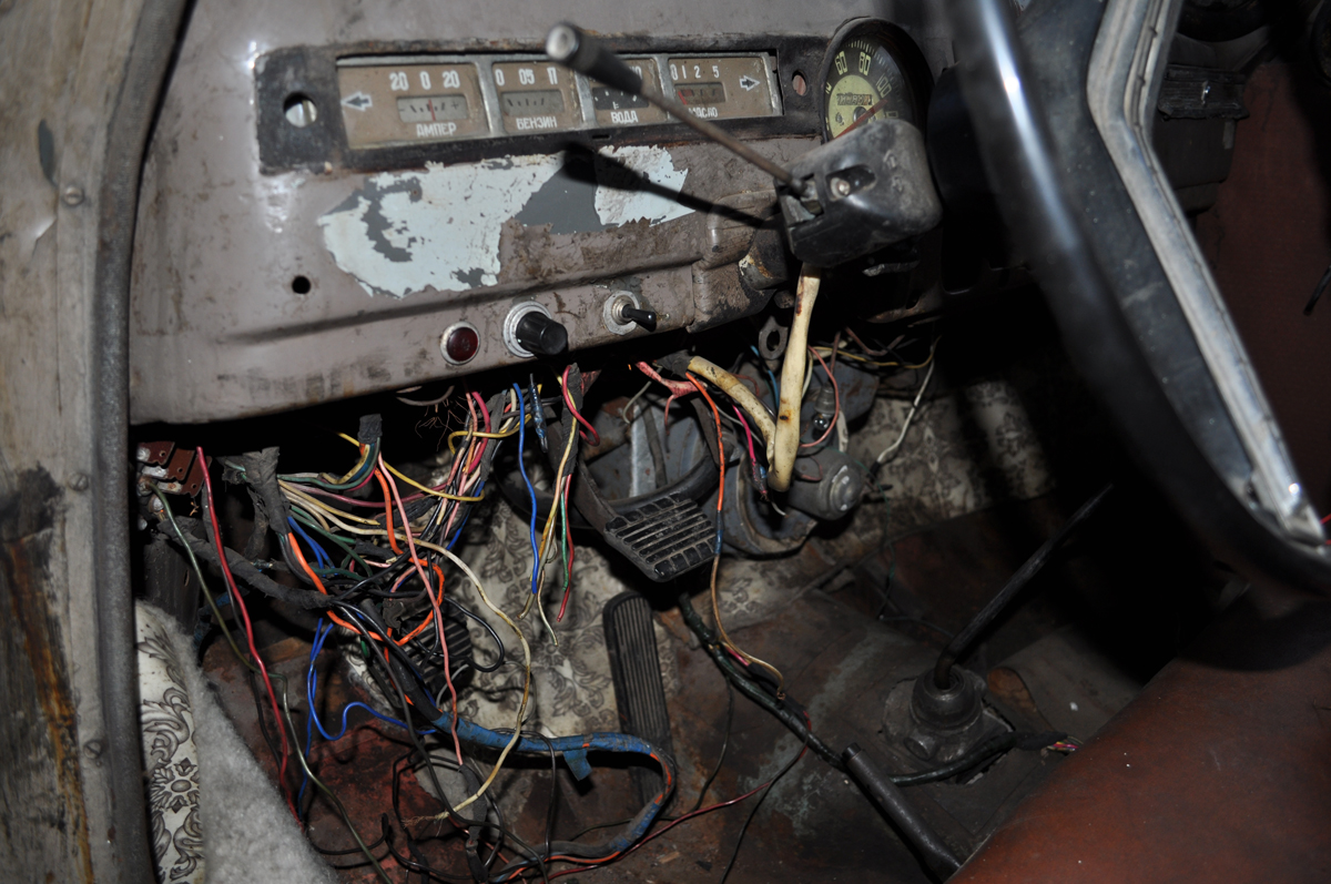

Какой силовой ? у меня к стартеру присоеденена клема + от аккамулятора, провод на РР, один по моему провод на катушку, провод на замок и всё вроде

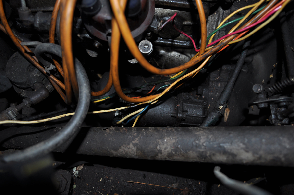

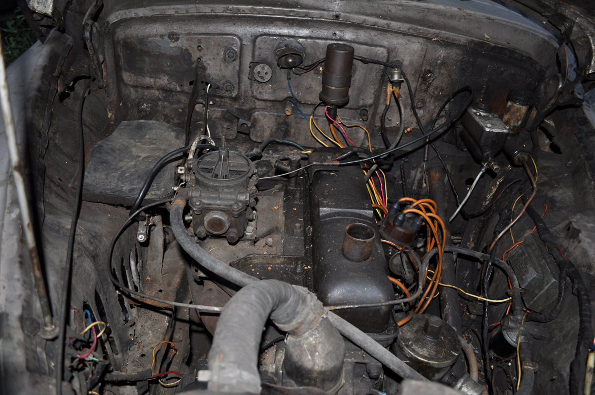

Всё уже, сделали бензанасос, машина работала, заводилась с ключа, генератор тоже работал. Но провода были чисто подкинуты, кое-как, сегодня навёл порядок, всё присоеденил крепко как надо, заводить, не заводиться, проверили ИСКРА ЕСТЬ, но не заводиться. Залило свечи, почистили свечи заводить, всё пропала искра и всё. Перед этим вариатор на родной катушке иногда дымил, мы думали это от сырости на улице, иногда и не дымил. Но вот теперь пропала искра и всё. У нас ещё три катушки лежит рабочих, ставили их, не какого эфекта, провода все новые, не знаю что уж и думать. Катушка грееться когда зажигание включено, переставляли местами провода на вариаторе, без результатно. Вообщем у нас один конец по схеме на трамблёр, а на вариаторе одна клема там два провода, на замок и на РР, а вторая клема на стартер провод, провода все новые, искры нет, что может быть ? Стартер крутит нормально, заводим через пуско-зарядное.

Как вариант помер конденсатор, но при этом должна просматриваться искра на контактах. Можно попробовать подсоединить катушку без вариатора

так мы искру смотрели с главного провода с катушки к корпусу её и искры нет. А вариатор, ну три катушки, три вариатора, не могло ж на всех варитаор полететь. Дело в чём то другом, только в чём ?

Если полетел конденсатор, то и на проводе от самой катушки искры не будет. Также еще можно посмотреть зазор в контактной группе (если он слишком мал - контакты не будут размыкаться, если велик - наоборот), а заодно и почистить контакты

Поменяли конденсатор на трамблёре, прозвонили всю первичную цепь, всё звониться отлично. Но искры нет.
