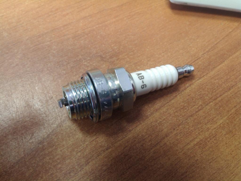

Уменя стоят вот такие. И я еще в запас взял 4 штуки. Цена 270р. за свечу.
И кстати, барашки у этих свечей откручиваются. Это я к тому у кого ВВ провода аутентичные)

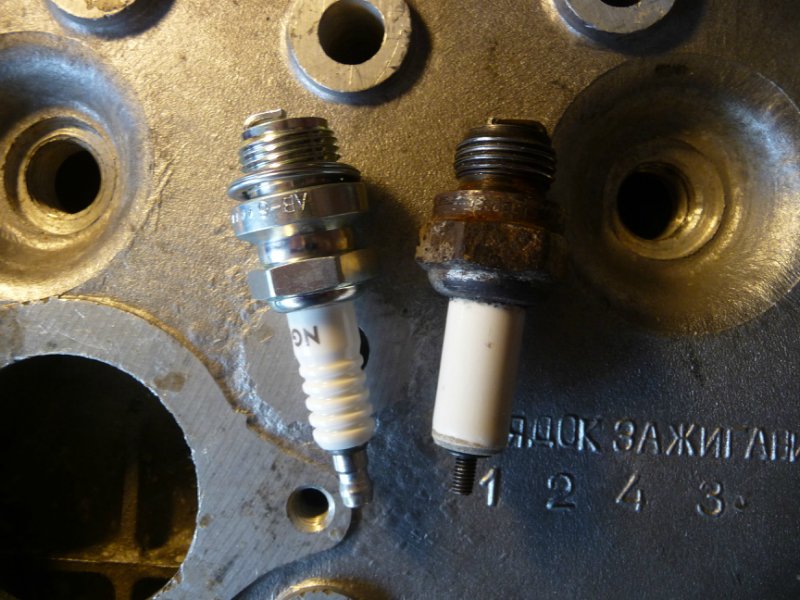

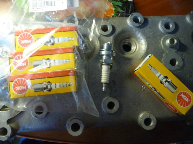

Ну вот я и познакомился с Экзист.ру :)
Большое спасибо Герману (Aviator), за подсказку.
Итак, свечи NGK AB-6. Со старомодным уплотнением под колечко. Без встроеного резистора, можно пользовать родные ВВ провода с помехоподавляющим соспротивлением (я не особо за аутентичность, но мне они почему-то безумно нравятся )).
Есть небольшие сомнения насчет калильного числа, вообше после просмотра кучи материалов в интернете пришел к выводу, что 6 это немного холодновато для 80 бензина, нужно 4 по шкале NGK, но это ничего, если не будут работать тут, пойдут на форсированный мотор, который я собираюсь собирать следующей зимой из своего блока на 88мм.
9 мая поставлю, отпишусь, что получилось.
Слева NGK, справа М-12У
Вот так это выглядит вернутым в башку.
Tarasov (MetalHeart)
04.07.2010
3 122
1 963
Интересно. Отпишись после испытаний!
P. S. Интернет говорит 250 руб. за свечу NGK. Так и вышло?

Я с позапрошлого года езжу на этих свечах АВ-6, полет нормальный. Заправляюсь 92-м. Проблем с выкручиванием не было.

У меня вышло около 208 руб/свеча.
ТUNER, почему 92? Башка поджата или клапана от 53?

Ничего не поджато. Насчет клапанов не знаю, в движок не лазил.
