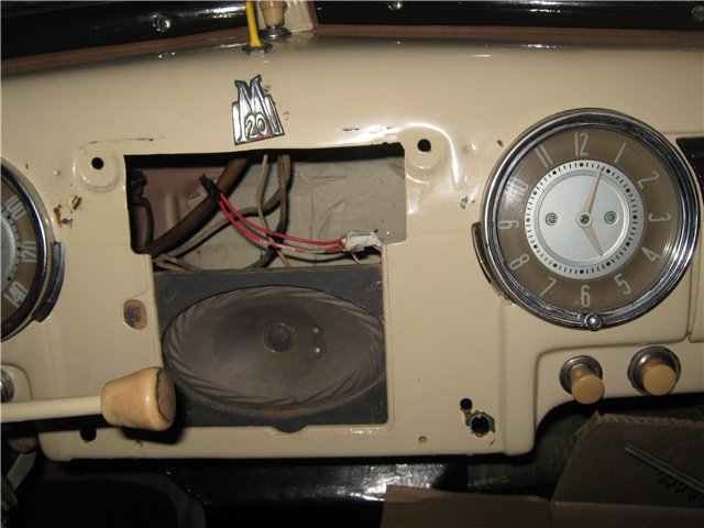

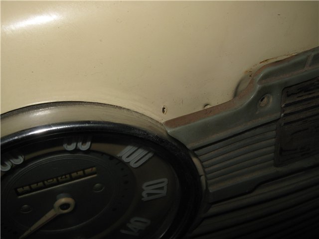

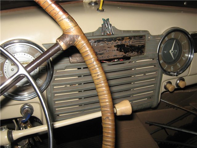

подскажите какая понель встает на это место..вот приобрел, а она не подходит нет отверстий чтоб крепить её.
плотно не прилегает штырьки мешают.или отверстия сверлить?
раньше было вот так
4 752
1 463

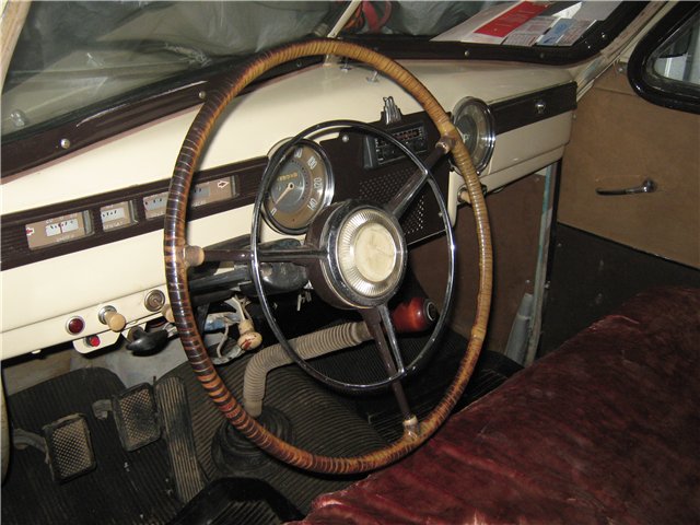

Андрей, у вас машина М20А - такси, соответственно и торпедо таксишная под таксометр, с кустарным вырезом для приемника. По отверстиям сюда подойдет накладка от такси. Если ставить пластик то необходимо сверлить новые отверстия.

Я ПОНЯЛ что такси.а что ставить в эту дырку только счетчик с родным иконостасом. другое не подайдет.?

там не приемник был.а воздуховод !!!типа как на ваз 2107 или на волге 3102,9 , если видно в дали заклеено скотчем. :D

По последней вашей фото как раз-таки видно что под приемник вырез верхний прямоугольный, нижний квадратный (где нынче динамик стоит) заводской под таксометр.

приемник позже был до приемника были сопла для печки.

спасибо..но тогда придеться и таксометр ставить.
