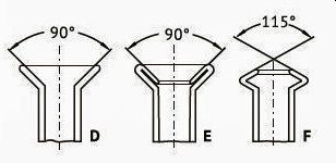

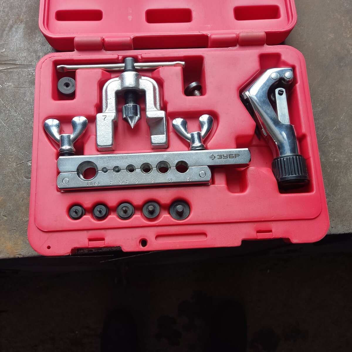

Использовал для тормозов на ЛуАЗ. Развалцевалась нормально. Не течёт.
Позволяет это приспособление делать кончик формой --F??
Спрашиваю, т.к. мне сюда надо одеть бензотрубку под пружинный хомут

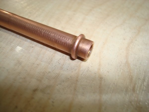

Помнится раньше припаивались втулочки на трубку. В крайнем случае можно напаять припой на конец трубки и опилить его напильником.
Реакции: Холоднов и СЭМ
3 602
это я знаю.
колечко из проволоки припаять и сойдёт.
Хочется сделать хорошо
в идеале, -- Так хочется
Втулочки и сейчас напаиваются, но толька на топливные и пневмо-тормозные грузовиков и автобусов. Занимаюсь этим на работе часто да и дома частенько. Для вальцовки пользуюсь вот таким набором.
8 983
11 804
Так вопрос именно про топливную трубку! Я сразу и вспомнил напаянные эти втулочки!
