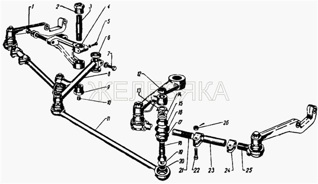

У 21 на лонжеронах приварены пластины для усиления . В отверстиях втулки распорные. На М20 это имеется на левом лонжероне. Маятник установлен на М20 на балке, поэтому на балке М21 делается аналогично - приваривается пластина на балку. Можно приварить пластину с гайками (круглыми), а под них в балке (21) высверлить отверстия. Или (при установке маятника 21) усилить лонжерон, в отверстия установить распорные втулки. Сначала сверлятся отверстия под втулку, можно втулку вставить с одной стороны, затем приварить усилительные пластины.

С этим уяснил...
Вопрос только как правильно найти то место где сверлить отверстия под 21-й маятник в лонжероне :?

Если мне не изменяет память, то одно из отверстий с резьбой на кронштейне маятникового рычага является гайкой для переднего внутреннего болта крепления балки подвески к лонжерону, соответственно два отверстия (которые необходимо просверлить в лонжероне) однозначно определяются относительно первого. Там действительно все по месту размечается и сверлится
