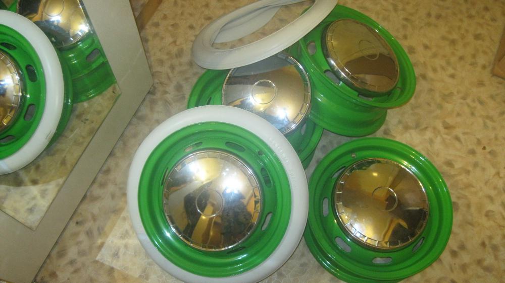

Всем привет) Простой вопрос: как самым щедящим способом снять колпаки?) Обычно поддеваю отверткой, но при этом царапается диск. Сегодня забрал диски из покраски для Копейки, колпак надел, а снимать отверткой, рука не поднимается)))

Красиво!!! Да и цвет весенний. Оставьте так, будет чем любоваться!!! :lol:

Будет о что запинаться :lol:

Это же 13 радиус, та центральное отверстие маленькое, рука не пролазит))) долбить чем-то не хочется, лучше уж отверткой)) Да и когда они на машине, то изнутри не снять)))

Бывают специальные отвертки пластмассовые поспрашивай в магазинах 8)

С машины снимать вантузом :lol:
Если диски покрашены порошком можно, думаю снимать отверткой, покрытие стойкое, должно выдержать.

Кажется их правильнее снимать монтировкой, той которая у жигулей в комплекте с ключами.Монтировка упирается в колпак и край обода.Под край обода можно кусок резины подложить.

Сделать поддевалку из дерева твердых пород - бук, дуб и т.д. Из паркетины, например.

Жало отвертки изолентой обмотать.

Это правильный ответ. Если при этом что-то поцарапается, значит не качественно покрашено.
У меня на шахе снимался туго, но аккуратно.

Чтобы снимать аккуратно, я-бы тоже рекомендовал, заточенную паркетину из бука.НАТУРАЛЬНЫЙ.
А чтобы поставить обратно, я использую............
Специально, купил маленькую С белой резиной, чтобы не оставляла следов.

Есть штатная хрень от фольксвагена Т3 для снятия колпаков.Купи (найди) и будет счастье.
