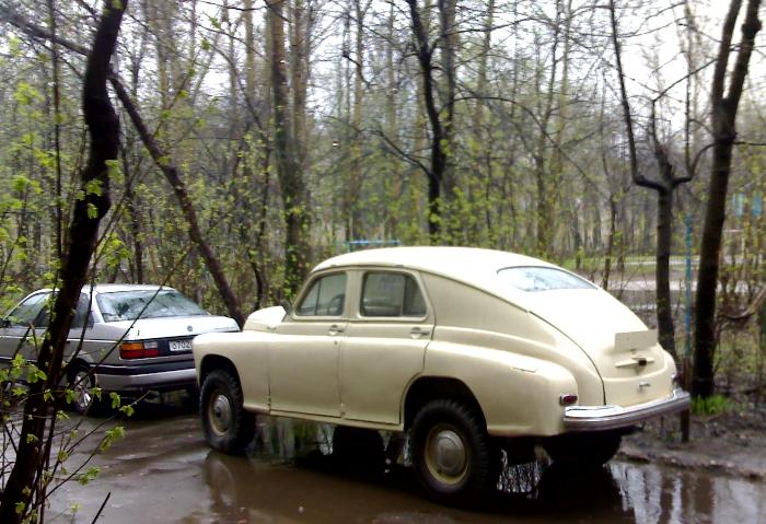

Сейчас оно выглядит так:
Интересуют именно тонкости установки машины на раму.
У 469го база 2380мм, у 3153(длиннобазника) 2760мм. Раму 469го найти проще и дешевле, но ее удлинять надо будет.
Чтобы удлинить раму надо подходящий П-образный профиль .
Потом надо поставить победовский кузов на раму,и приварить стоек крепления к кузову.Можно стоек срезать от утилизированный 469 или сделать новодел.Если что то по кузове мешает надо срезать и удалить. Переделать под лосты черепаху и т.д.Все на место делается.

Не совсем понял про стойки...
9 637
32 380
Да,ваши доводы основателные,однако я рекомендую продолжать поиски на приемлемый и возможный для вас вариант.На ретро выставках с оригинальный М72 вы чувствуете себе по другому и не будете сожалеть на потратеных денег.Если не получится ,переделка можно сделать всегда.
А стойки ,ето места крепления 469-го кузова к раму.Есть там и подушки.Вот ето надо срезать с 469-го кузова,пригонять и приварить к победовского.
