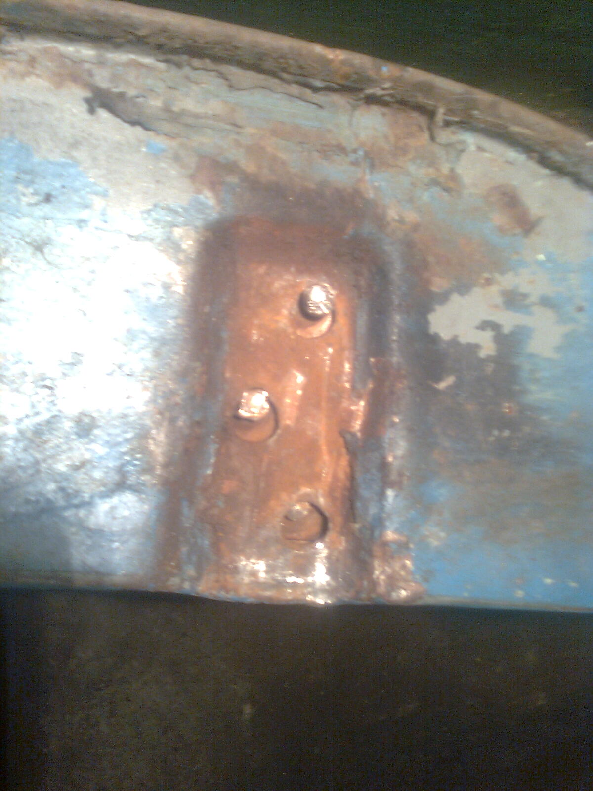

Братья победоводы ситуация такая ,дербаню донора на органы к моей тельняшке,подскажите наиболее радикальный способ по борьбе с прикикевшими винтами петель .Не берет их не ударная отвертка,зубило только их уродует но не срывает с места.Если высверливать приходится на один винт спалить по пять сверел,чтобы снять правую переднюю дверь потратил пару дней.

Если ведешка не поможет, болты нагреть горелкой до красного цвета,или минимум до появления дыма от сгорании ржи.Затем охладить водой, потом пару тройку ударов по головке болта и будет тебе счастье.

Если просто снять двери,то нафига их выкручивать? Сверло на 5,потом сверло на 10,на небольших оборотах....И всё элементарно.....занимает часа 3 на все двери. Вот если выкручивать- то это и правда геморой.... :( Там резьба мелкая и забивается ржавчиной насмерть.... :( :(
П.С. Если сверло не сверлит,то наточите его и не сверлите на больших оборотах.....

сверло лучше 8мм,как раз на диаметр винта,ну и можно маслицем мазать сверло чтоб не перегревалось.за 40 мин управился с дверями,одной заточки сверла хватило.

к головке болта приварить ещё один болт, и разогреется как надо и откручивать проще, ключом уже.
