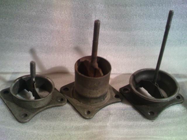

Подскажите, под какие корпуса воздушных фильтров представленные на фото верхние части карбюраторов!?
SMV Пользователь Топикстартер Ветеран форума Регистрация 05.07.2005 Сообщения 4 752 Оценка реакций 1 463 Возраст 38 Город Россия, Воронеж 15.04.2011 #1 Подскажите, под какие корпуса воздушных фильтров представленные на фото верхние части карбюраторов!?
Николаев Пользователь 10 лет на форуме Регистрация 18.03.2010 Сообщения 1 479 Оценка реакций 51 Возраст 47 Город Ярославль 15.04.2011 #2 Последний помоему под фильтр ГАЗ-21. По крайней мере у меня на машине нечто подобное
Штурман Пользователь 10 лет на форуме Регистрация 08.04.2008 Сообщения 1 123 Оценка реакций 197 Возраст 60 Город г.Уфа 15.04.2011 #3 По моему- левый- это М20 первой и второй серии. Средний- М20-третьей серии. Правый- Газ 21.... Где то так...
SMV Пользователь Топикстартер Ветеран форума Регистрация 05.07.2005 Сообщения 4 752 Оценка реакций 1 463 Возраст 38 Город Россия, Воронеж 15.04.2011 #4 Штурман сказал(а): По моему- левый- это М20 первой и второй серии. Средний- М20-третьей серии. Правый- Газ 21.... Где то так... Нажмите, чтобы раскрыть... Тоже так думаю. Но почему-то у среднего нехватает штока для навинчивания барашка, при посадке на него воздухана 3й серии.
pobedovod Пользователь Авторитет Регистрация 23.12.2007 Сообщения 8 900 Оценка реакций 28 038 Город Болгария 15.04.2011 #5 Правый кронщейн ГАЗ 51,63. У воздухана от ГАЗ 69 высота меньше чем у 3й серии,поэтому и нехватает штока для навинчивания барашка,при посадке на него воздухана 3й серии.
