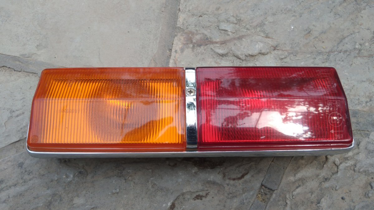

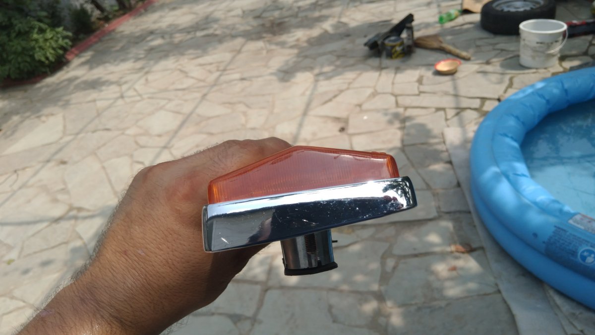

Да,если что у меня тоже есть лишний нулевый копеечный правый и два комплекта рассеивателей и новых перемычек...
левый.

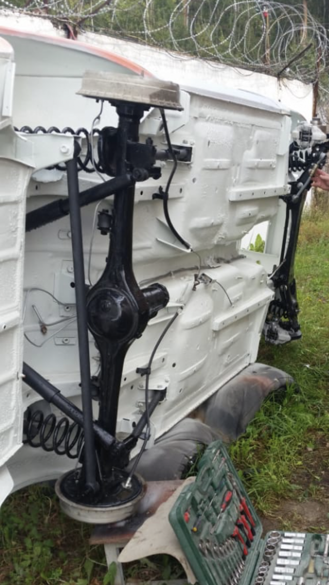

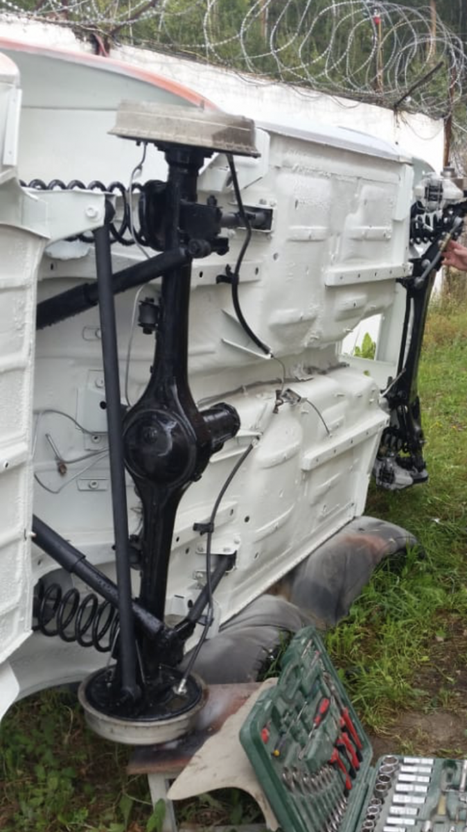

Сначала подумал,что у машины на боку по периметру колючка протянута))))) От вандалов. Присмотрелся,забор!

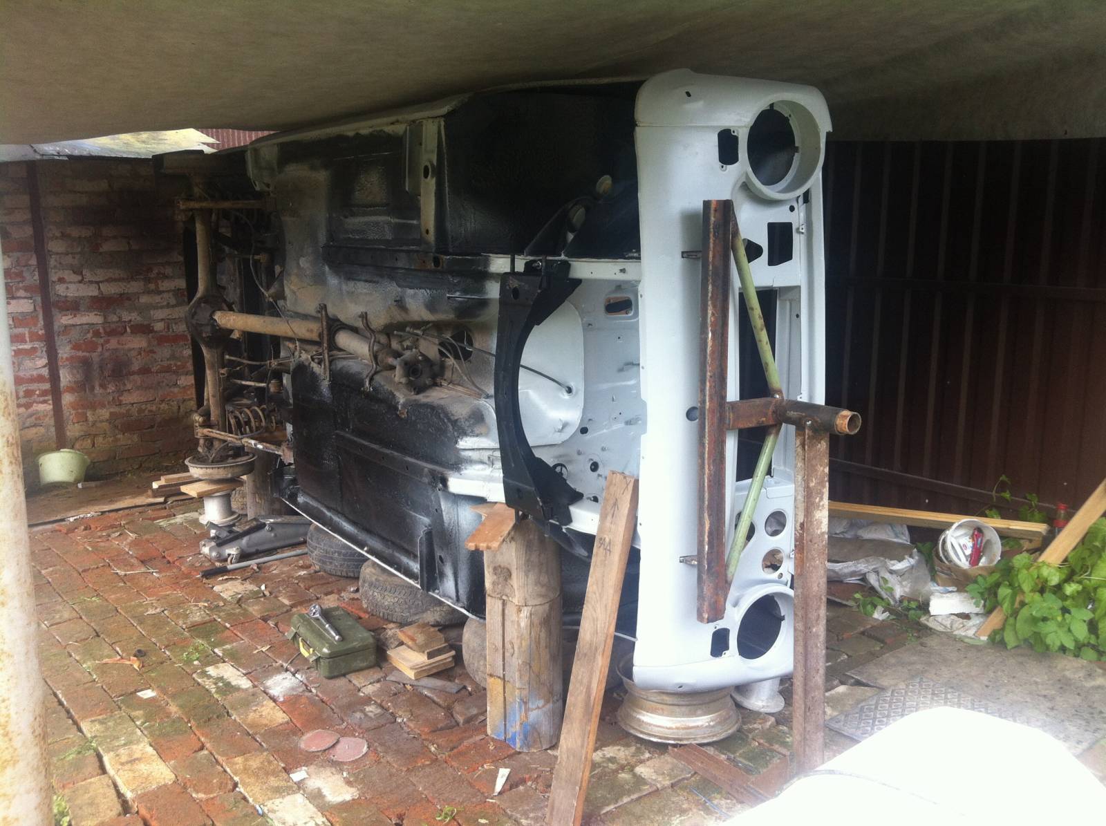

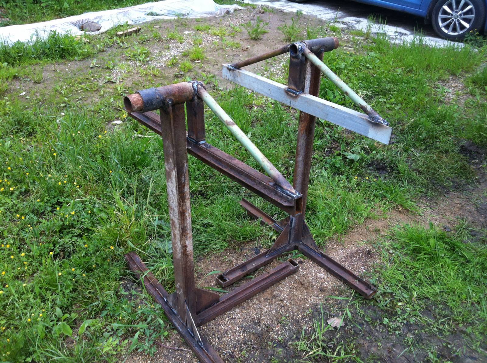

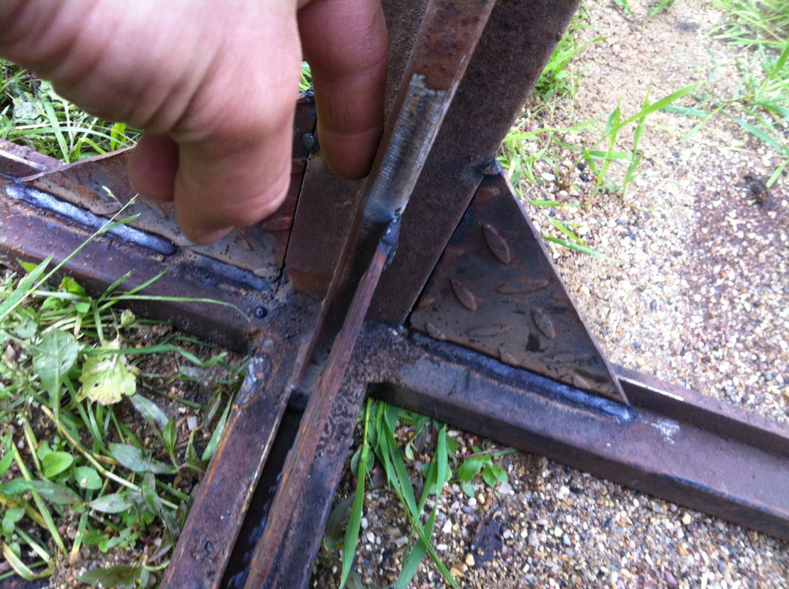

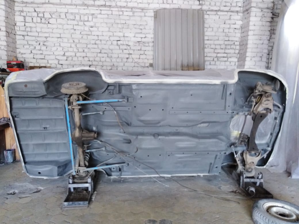

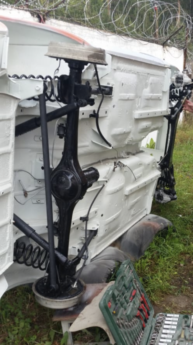

Я всё думаю, как в условиях гаража "опрокидыватель" сделать, чтоб по днищу "Чамберлена" поработать.
Делюсь как сделал мой товарищ.
По высоте он вымерял чтобы на боку не чиркало по земле,вымерять по каждой машине индивидуально.
Подъемного винта нет,но это и облегчает их изготовление-любая подходящая труба и уголки всего лишь потребуются да сварка.
А домкратить приходится не так часто-взял подкатной,поднял один раз и крути как на вертеле.
Смотрим,наслаждаемся.
Цитата Сегодня с утра начал делать опрокидыватель # гриль # .
низ 60х30х3 ,вертикаль тавр -толщина 15мм х 10мм, сто пудов выдержит.
Крепится в штатные отверстия под крепления бамперов,тут для каждого авто индивидуально,но смысл и общая идея думаю ясен.

Че тут)) всего 8-9 часов пути))) и все по прямой)

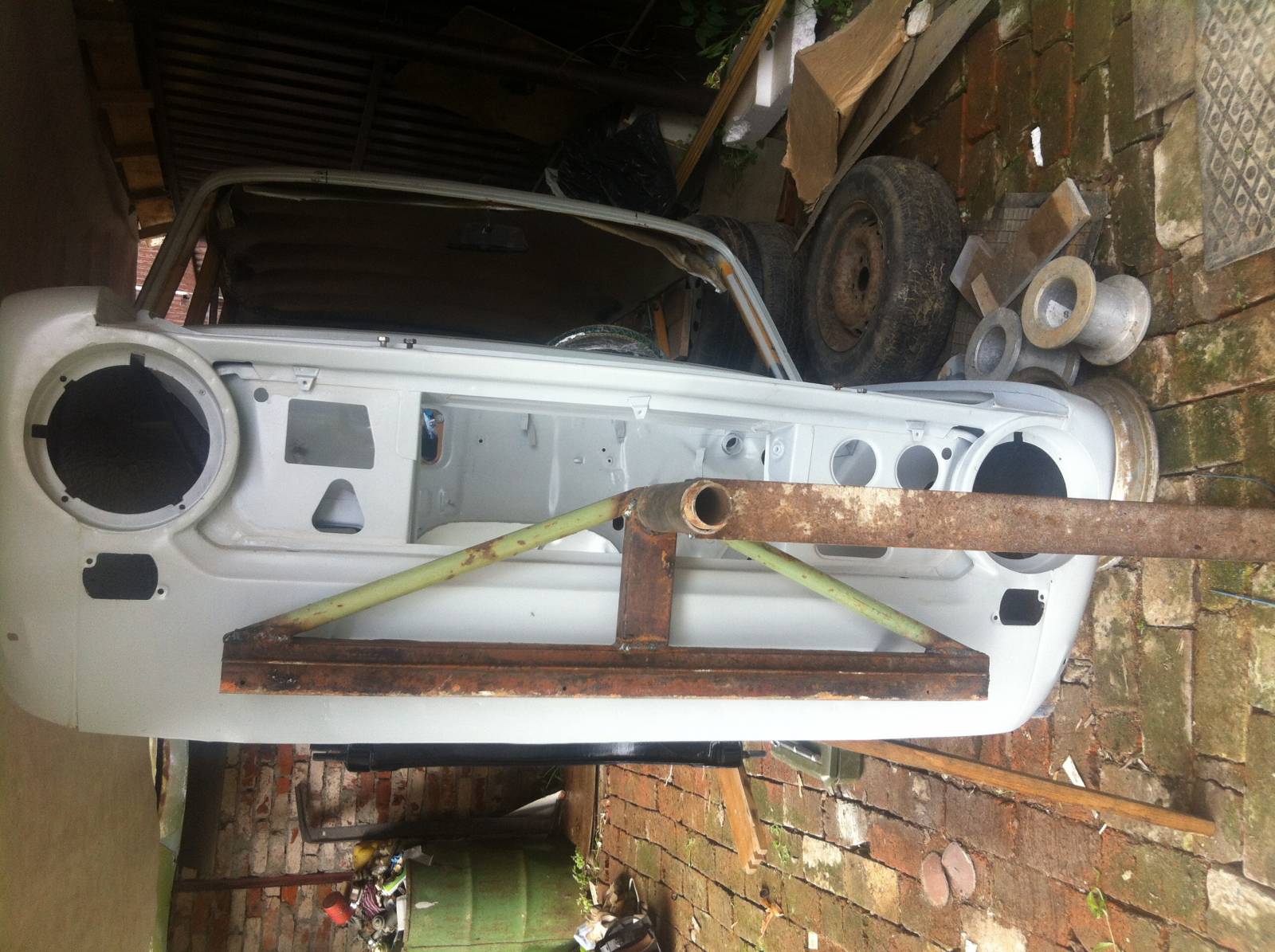

У меня вот такой , универсальный , под любую машину , только на нем 70го года машина висит
