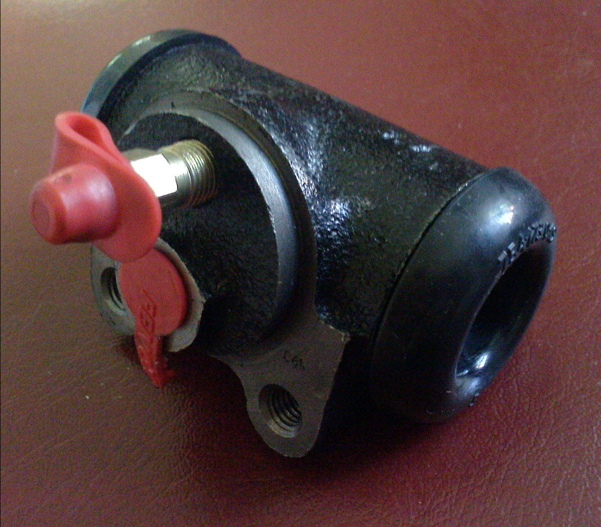

Купил новый ртц, вот вопрос: его просто ставить и пользоваться или надо какие нибудь манипуляции с ним произвести?
Просто попробовал вынуть поршня чтобы манжеты посмотреть, а они на месте крутятся, и с места не сдвигаются.

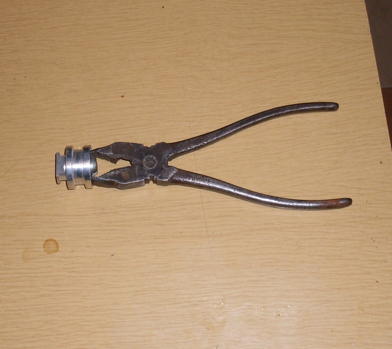

С подводом поршня вообще то снимают специальными плоскогубцами( у меня из обычных сделаны) , имеющие *клюв* под бобышку поршня.

Тот цилиндр , что на фото разбирается просто пробивкой насквозь поршней с кольцами. Передние разбираются с помощью плоскогубцев и круглогубцев( для колец).

Самое оптимальное для изготовления спец плоскогубцев это снять с поршня с помощью отвёрток бобышку. Глядя на неё, стачивается у плоскогубцев внутренняя часть и мереется по бобышке. Удобнее использовать старые ненужные поскогубцы, у которых губки не сходятся.
