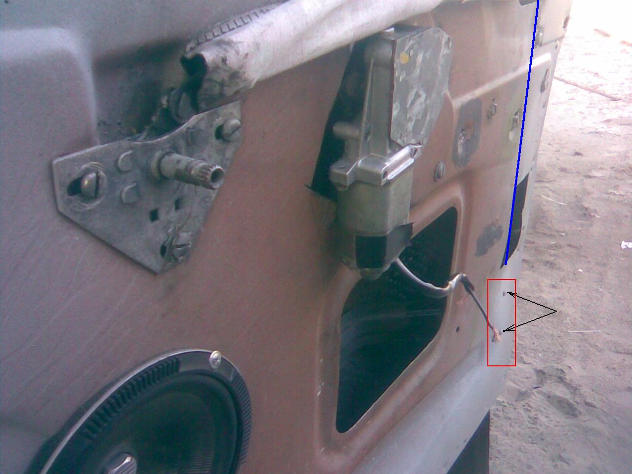

Красным квадратом - место установки моторчика, черные стрелки места крепления саморезом движка, синим тяга управления. По тяге - изготовлена из проволоки по всей длине, от фишки до движка, на месте коромысла тяга изогнута "Z"-образно и нарезана резьба для фишки. Описал по памяти, могу ошибаться, после праздников буду снимать карту,если будет возможность пофоткаю.
К сожалению фоток точнее нет :( .

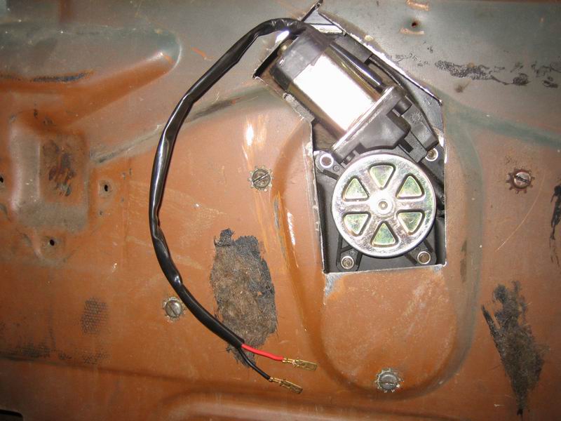

А мотор стеклоподьемника такой и оставил, что на фото видно, если да, то как решил вопрос в картой двери, он же выпирает очень сильно за плоскость двери?

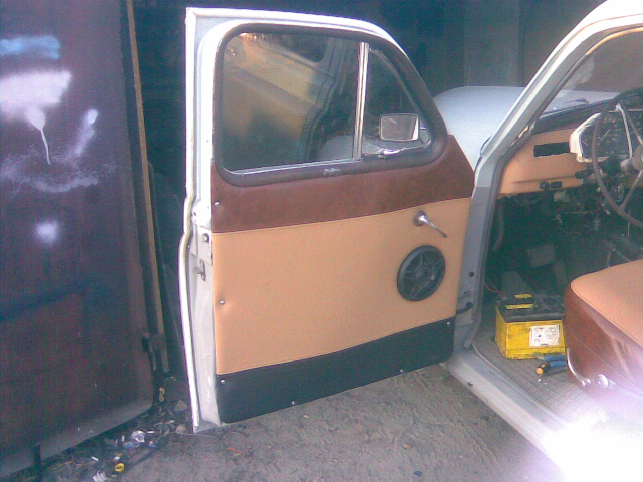

Отлично карта встала. Материал карты двп,10мм поролон и винил.
