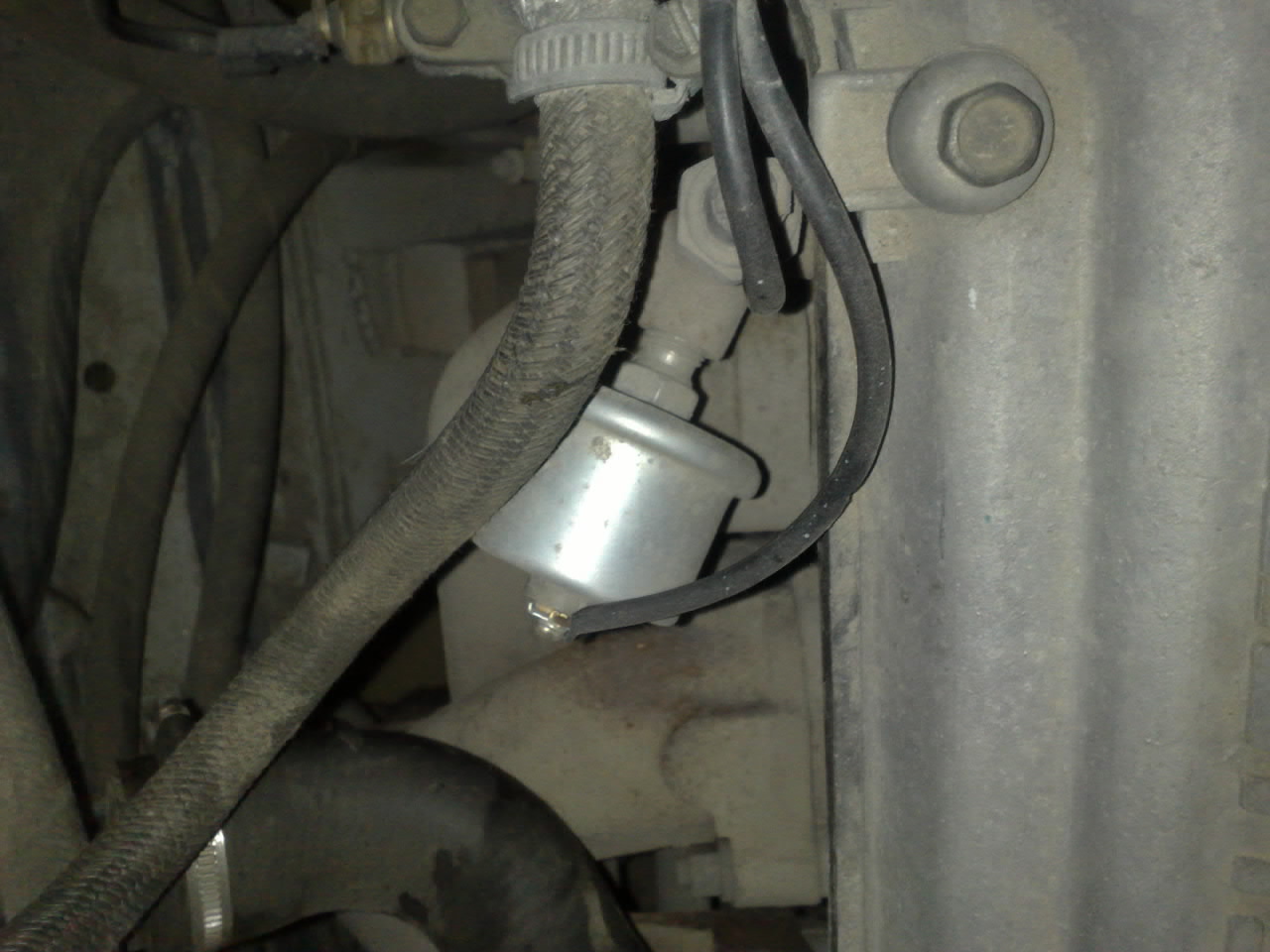

На моем двигателе родной датчик ОЖ установлен без переходника , и вот такой масляной датчик помоему от 402
