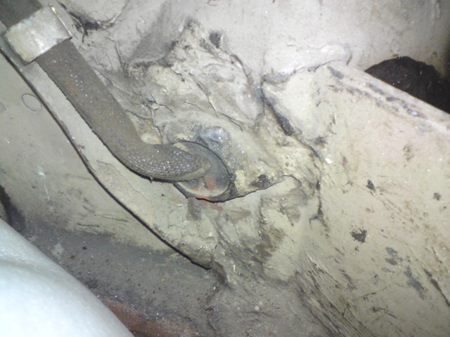

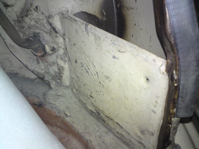

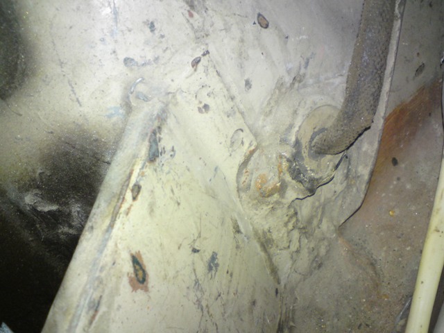

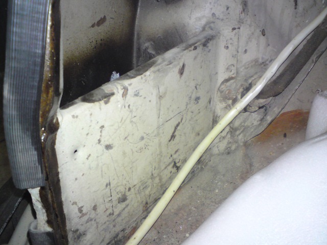

4 988
2 505
Посмотрел,сплошные без отверстий. Есть по два маленьких отверстия под раморез. С верху и снизу разположены ближе к богажнику.
15 878
8 991
следы сварки есть?
4 988
2 505
Сфотаю покажу,я не спец. Завод варил или нет. Я точно нет.
4 988
2 505
вот что смог сфотать.
15 878
8 991
плоховато видно но вроде родные. хотя швы есть.
