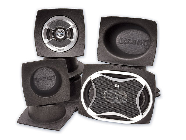

Я не спорю с этим в этом есть логика! Но тогда подскажите мне как сделать две вещи : а) чтобы не гнилы углы победоских дверей; б) чтоыб не мокла внутренняя общивка двери в не замыкало колонки... буду признателен есл подскажите! Вобще то это и есть цель всего вопроса! Фоток пока не могу выложить как по теплее будет сфоткаю выложу! Но может есть какая то концепция на это счёт?

в ответ на "а)" могу посоветовать только пересилится в Калифорнию :) вода и влага в двери всё равно будет, проблему "б)" можно решить вот такой штукой http://shop.ebay.com/i.html?_nkw=speake ... m270.l1313

что касается не только углов дверей, но и всего остального кузова - поможет заливка РАСТ СТОПА, антикора нового поколения. проникает, вытесняет воду и работает не на замазывание ржи от воды, а как ингибитор коррозии. Про пленку на каркас двери уже писал, а Макс еще и про колонки добавил.
