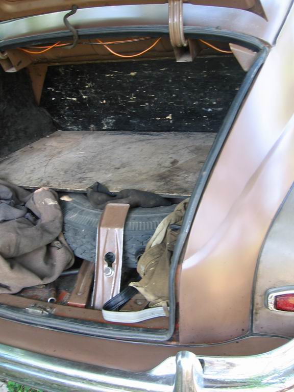

Я писал про уплотнитель от 2108, и посты я не стирал :)
У меня так сделано, или Вы Фома неверующий? Могу фото сделать при следующем прибывании в гараже.

Нету фото. Машин третий год как в постройке... Просто одевается на ребро, лишнее по длине обрезается.

Звыняюсь за качество, фоткал телефоном:

Оно! У меня так же было сделано.
