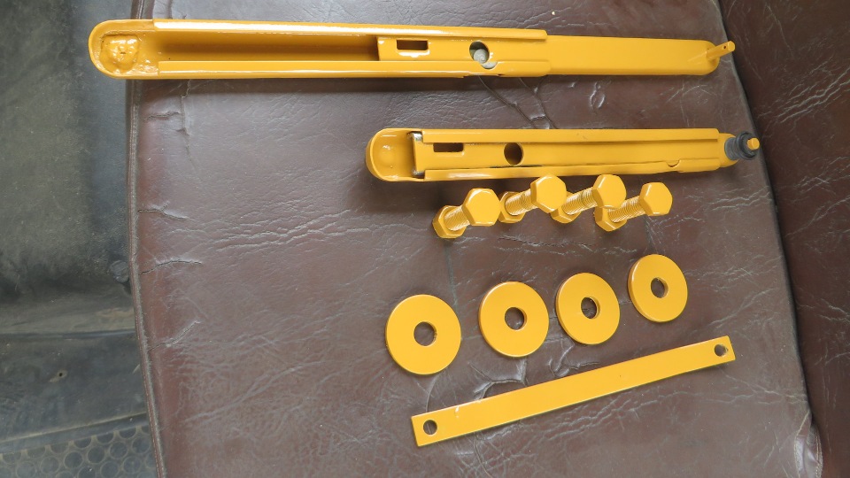

Дошли руки до багажника(на самом деле, надоело ковыряться с электрикой и трансмиссией), хотел установить на свое законное место упор крышки багажника и... И грабли. Как его ставить? Если ставить так, что бы верхний уголок был, как бы обращен внутрь машины, а сама планка смотрела как бы наружу вот так:
то у меня планка не умещается в выштамповке крышки багажника и упирается, высоты уголка не хватает. А если перевернуть наборот, то непонятно как крепить упор снизу.
Плюс, у меня желобки проема багажника сделаны заново(много мата), закладной под нижний крепеж упора нет. Достаточно просто просверлить отверстия и притянуть болтами или надо как-то это место усиливать?

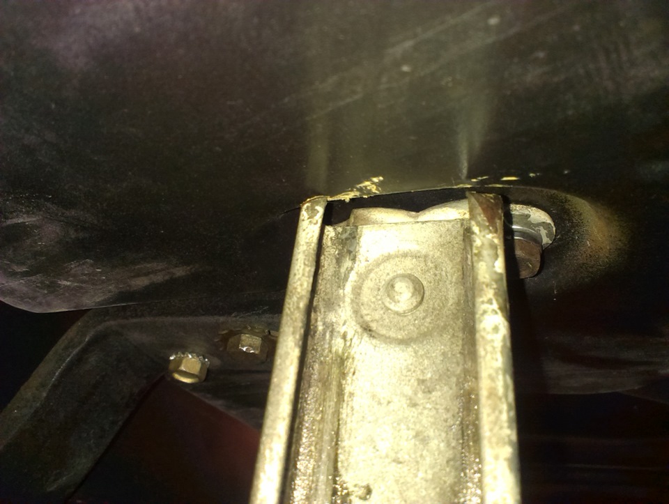

Жень, у меня упор с донора был с куском желобка, к которому он и прикручивался. так вот там была закладная, пластина, а в ней две шпильки, типа тех, на которых спидометр крепится.

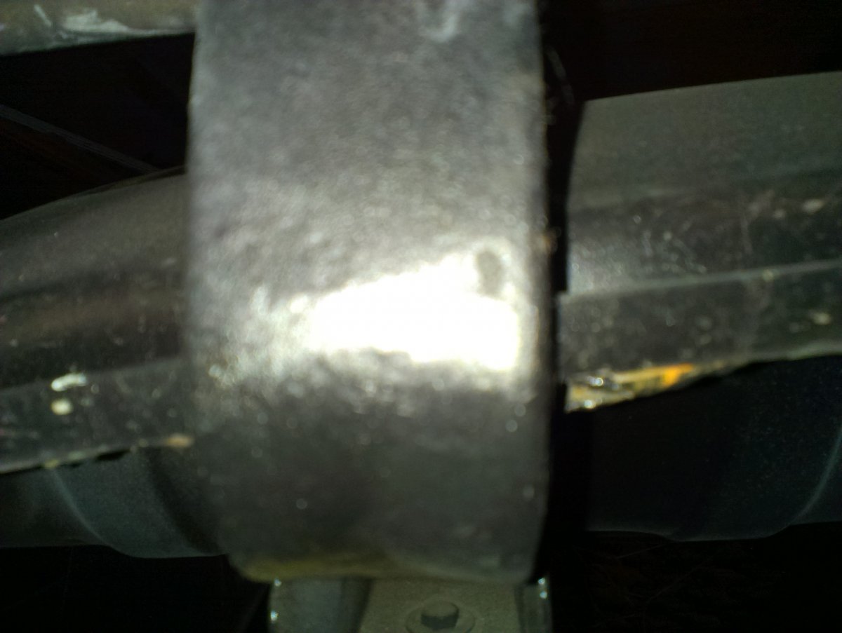

У меня проблема в том, что сверху планка упирается в крышку и не может свободно вращаться.

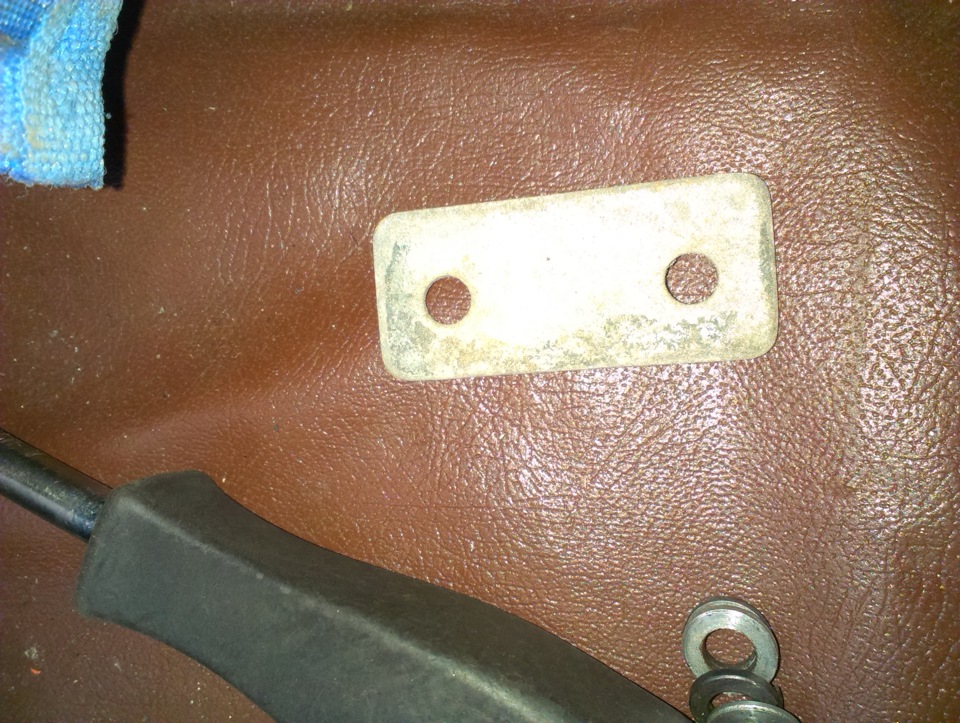

нашел в коробке со старым слоновьим крепежом вот такие две пластинки
Догадываюсь, что они не оттуда, но по размерам легли как тут и было. Стало лучше, но все равно цепляло. В итоге я не мудрствуя лукаво обточил края на наждаке. Судя по замятостям на упоре, моя проблема не нова.

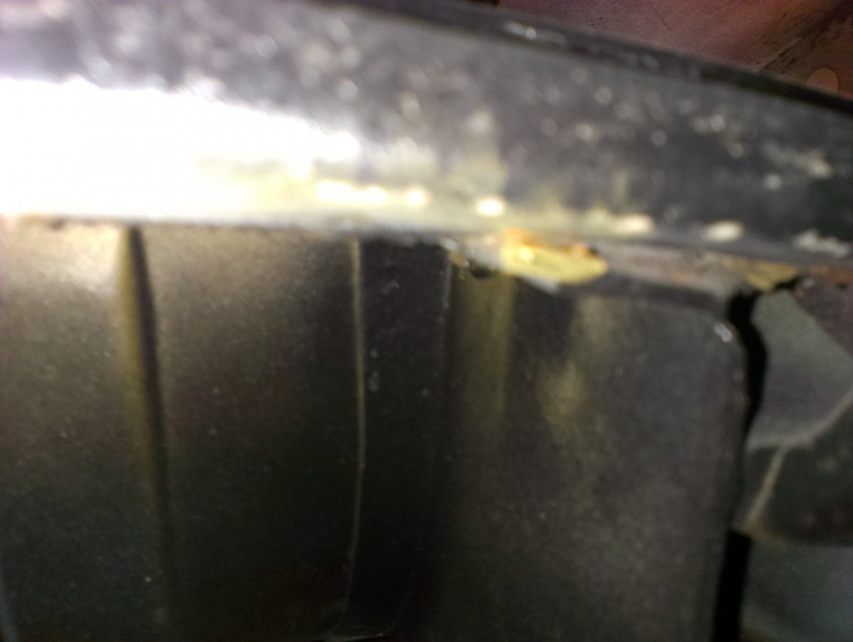

Кронштейны петель багажника должны быть приварены к желобку или нет?
У меня как раз ржавые пятна там, где по моему скромному мнению должна быть сварка. Соответственно, при максимальном открытии крышки багажника, там раскрывается щель.

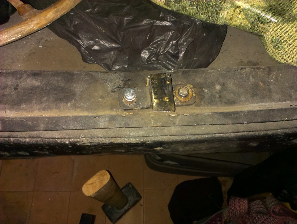

И второй вопрос ответная часть замка багажника и должна быть такая кривая и асимметричная?
У меня из-за этого багажник закрывается хреново и явно надо бы язычок перевернть на 180, но на него тогда скоба не попадает, т.к. он сильно не по центру оказывается.

А пластинка скорее всего регулировочная от шипа в двери.
