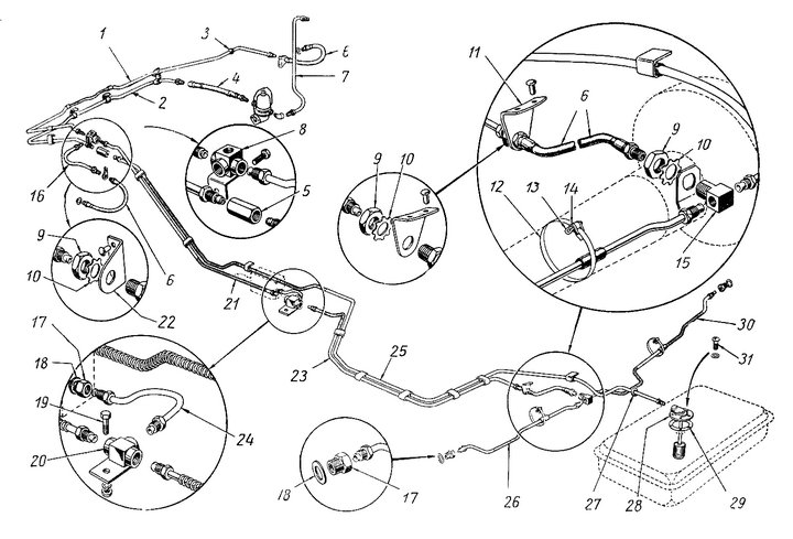

Коллеги!
Помогите советом, не смог найти в поиске, нужна трубка от бензинового насоса к карбюратору (20-1104130), это поз. 7 на картинке.
От чего подходит?
Заранее благодарен за помощь.

Трубка продаётся метражём в магазинах запчастей для грузовых автомобилей. Развальцеваль и навесить штуцера большого труда не составит.
Fraktal
04.12.2014
124
Продают и готовые уже в магазинах УАЗ, останется только подобрать нужную по длинне и подогнуть по месту.

Добавлю отзывы по перечисленным вариантам!
Мне ближе 1й вариант, т. к. можно сохранить оригинальные гайки. Если будете делать сами не забудьте купить "бачёнки", которые запаиваются по концам трубки.
Во втором варианте, плюс, т. к. можно найти трубку с вставленной посередине резиновым патрубком. Нет опасения, что медная трубка лопнет от вибраций.
