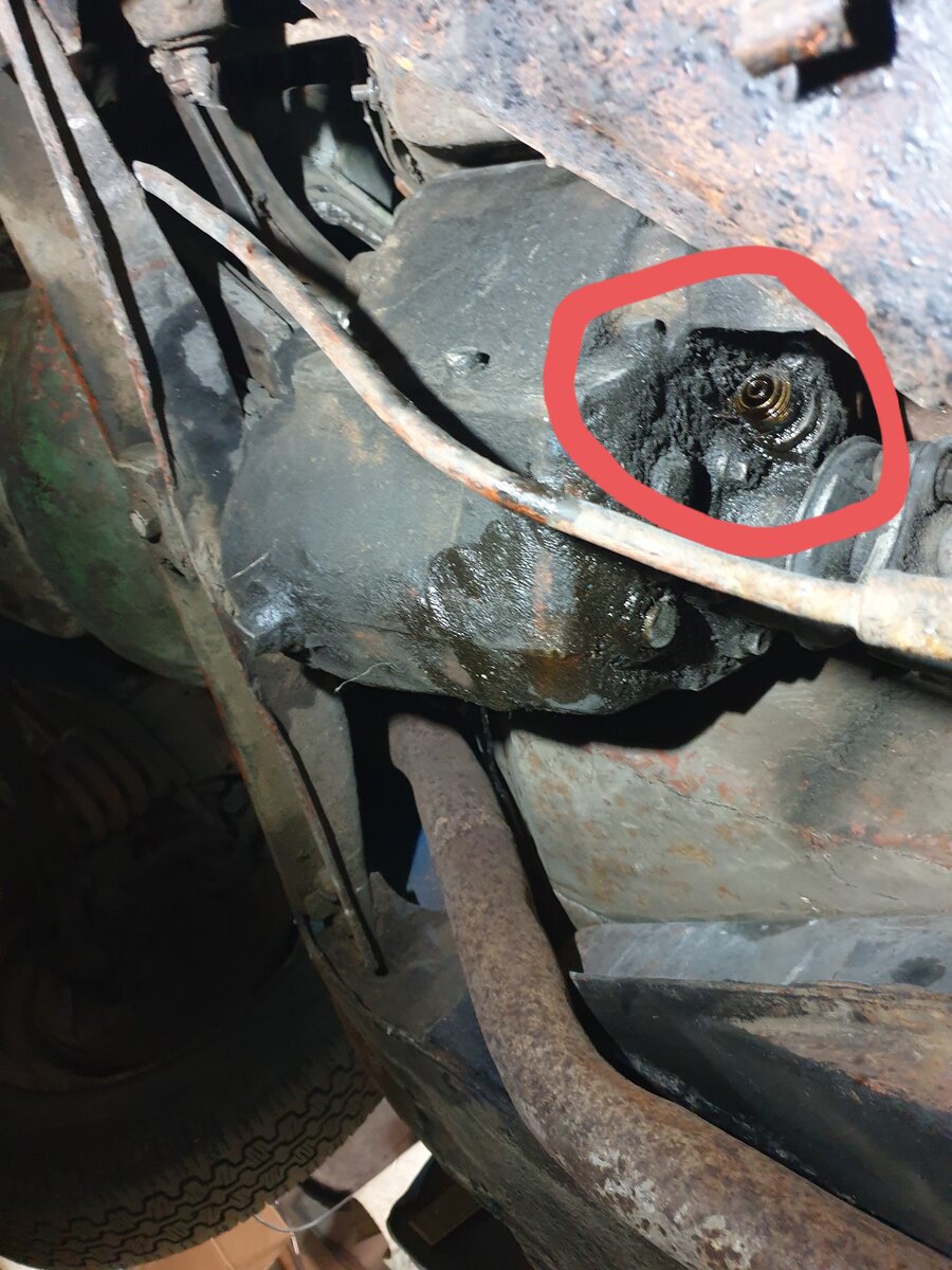

Разные , надо видеть какие у вас приборы и привод на кпп.
один простой типа уаз с квадратиками 3 серия, и на 2 серии квадратик и флажок.

спидометр 2 серия, а кпп привод надо смотреть., скорей всего стоит трос 2 серии.

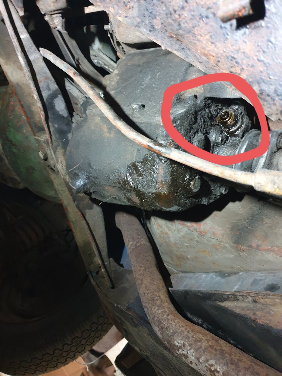

У коробки передач ГАЗ 69 нет привода спидометра, на Газике он подключен к РК.
Если все таки на машине есть привод, это наша родная коробка. Только управление коробки (крышка) от козла. В таком случае, скорей всего стоит трос 2 серии.

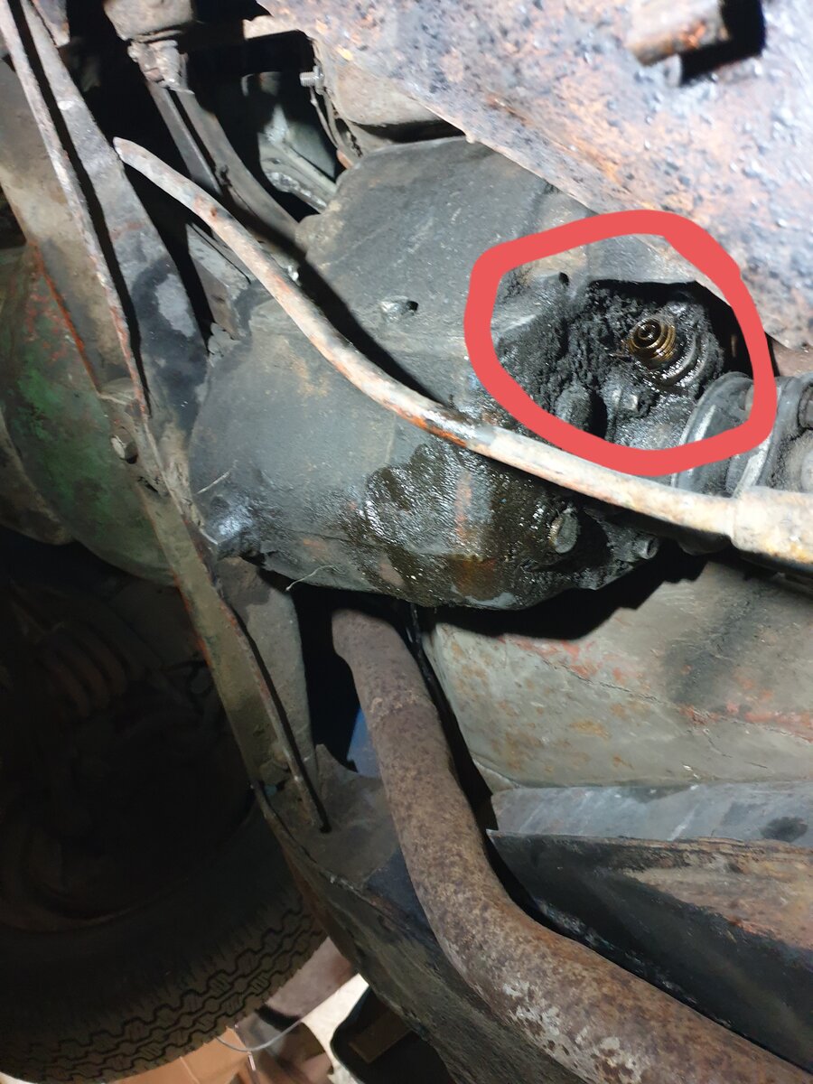

Понял спасибо. Сегодня приеду посмотрю

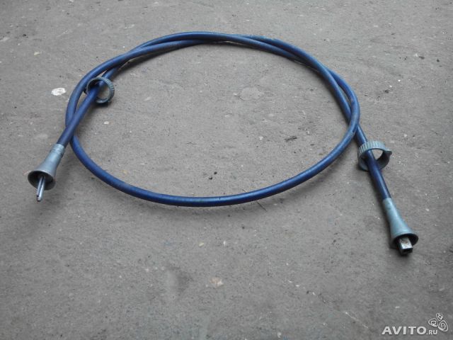

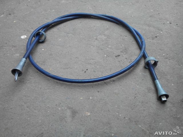

вам надо под спидометр 2 серии трос который с флажком то есть на кпп отверстие и паз.
