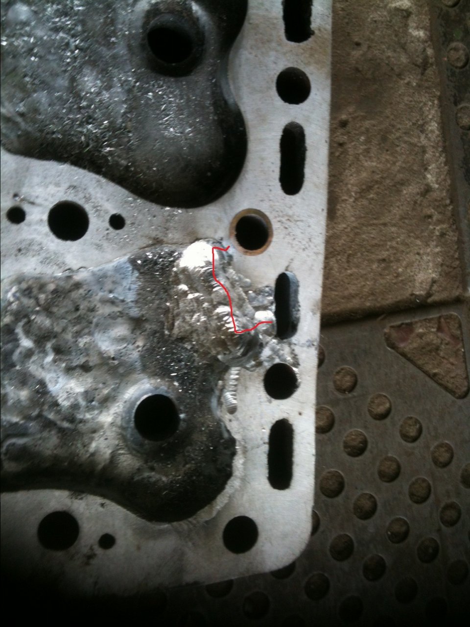

Трещина в ГБЦ
morozmoto
01.08.2014
5
Образовалась, скорее всего при "размораживании" двигателя. Проявилась при заваривании раковин на стенках камеры. Имеет смысл разделывать-варить дальше. Или практика показывает, что "пациент безнадежен". Выбрасывать жаль, ибо уже заплавлены камеры и сфрезерована привалочная плоскость под 92 бензин.
16 354
10 903
Заварите еще раз и отфрезеруйте, а так если работы дорогие купите новую или б/у 500-5000 стоит.
morozmoto
01.08.2014
5
По стоимости работ - терпимо. Затраченного времени жаль. Если есть надежда - хочется дожать.
sergw
14.02.2011
165
57
Миасс
По опыту практики, дешевле купить другую и спасть спокойно.
Новая стоит в пределах 3 тыс.
16 354
10 903
так другую опять варить под 92 бензин.

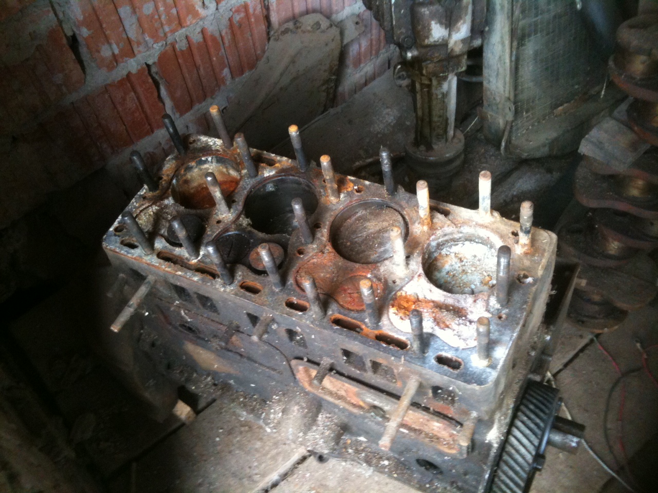

morozmoto
01.08.2014
5
Эт-точно!
Заплатить три тыщи и спать спокойно :mrgreen: А как же "Победа", которая будет за нами?!
Пойдем до конца!
Тем более, вот "хозяин" этой головы, который тоже ждет очереди, надеюсь не в утиль.

sergw
14.02.2011
165
57
Миасс
АНДРЕЙ 111 сказал(а):
Про 92 бензин я думал уже тему закрыли, голову не надо трогать :)
