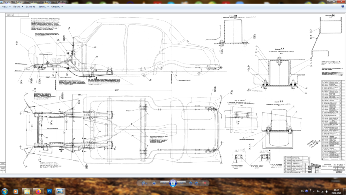

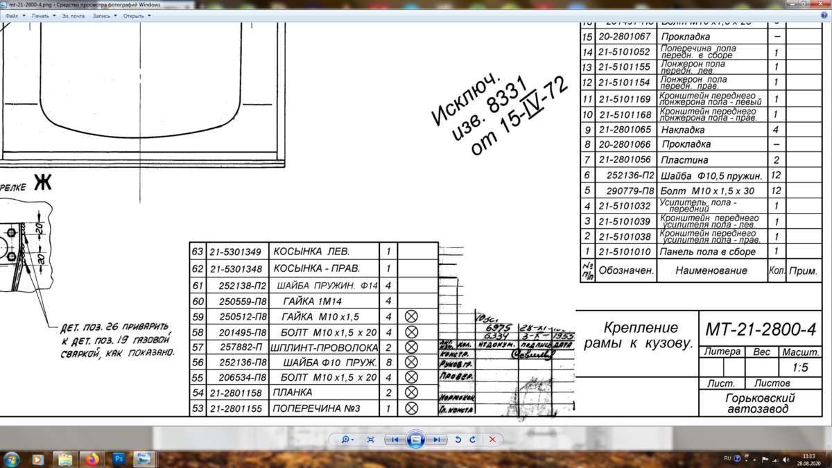

Есть такой чертеж компоновки крепления рамы с измами 1955г.
На форум не грузится, очень большой, качество отменное.

Такой как выше мной выставлен, по креплению рамы к кузову, могу отправить.

Посмотрите в почте. Отправил тот что выше в теме презентован.
