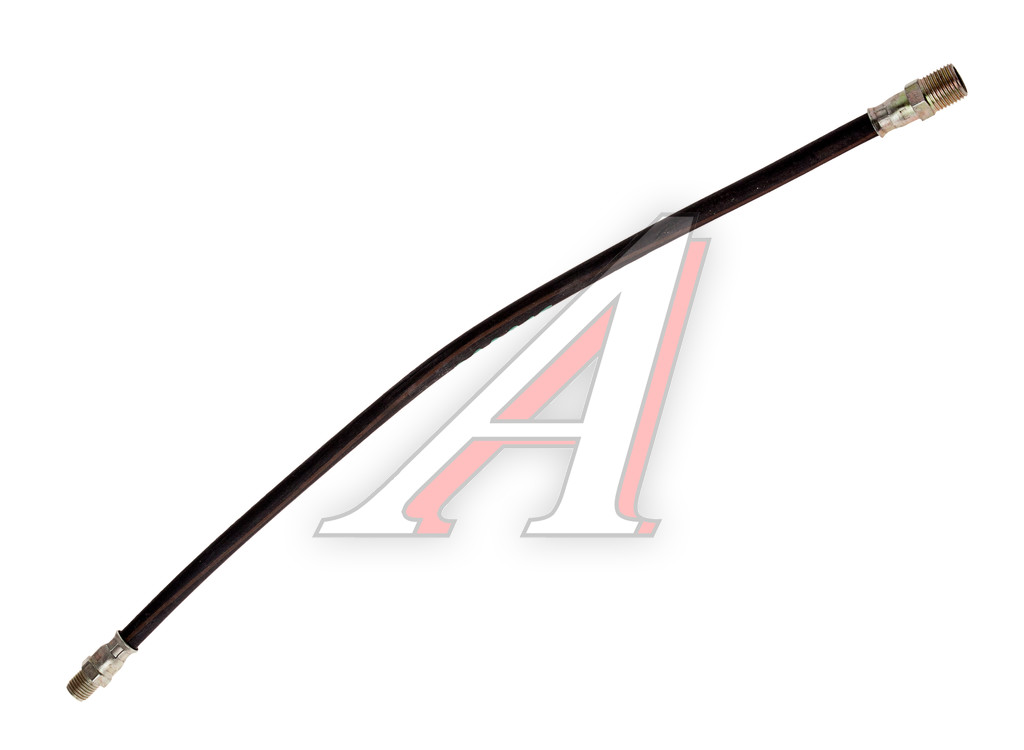

Вопрос: подойдут нам уазовские тормозные шланги L=460 мм, показанные в правом верхнем углу фото?

Нам подходят тормозные шланги УАЗ-469. Фото не открывается, но если это он - подойдут.

У меня стоят и передние, и сзади.

наверное такой 460мм, смотрите на штуцера они под разные трубки.

Подходит и так называемый пазовский - назад, главное резьба, брать с собой гайку для крепления и вперед

Хочу напомнить- нет шлангов для конкретной машины. Шланги различаются длиной и резьбой наконечников. Производитель-автозавод подбирает нужное. При унификации в СССР, естественно многое подходит от разных моделей. Отсюда вывод - ищется размер, а не марка машины....
