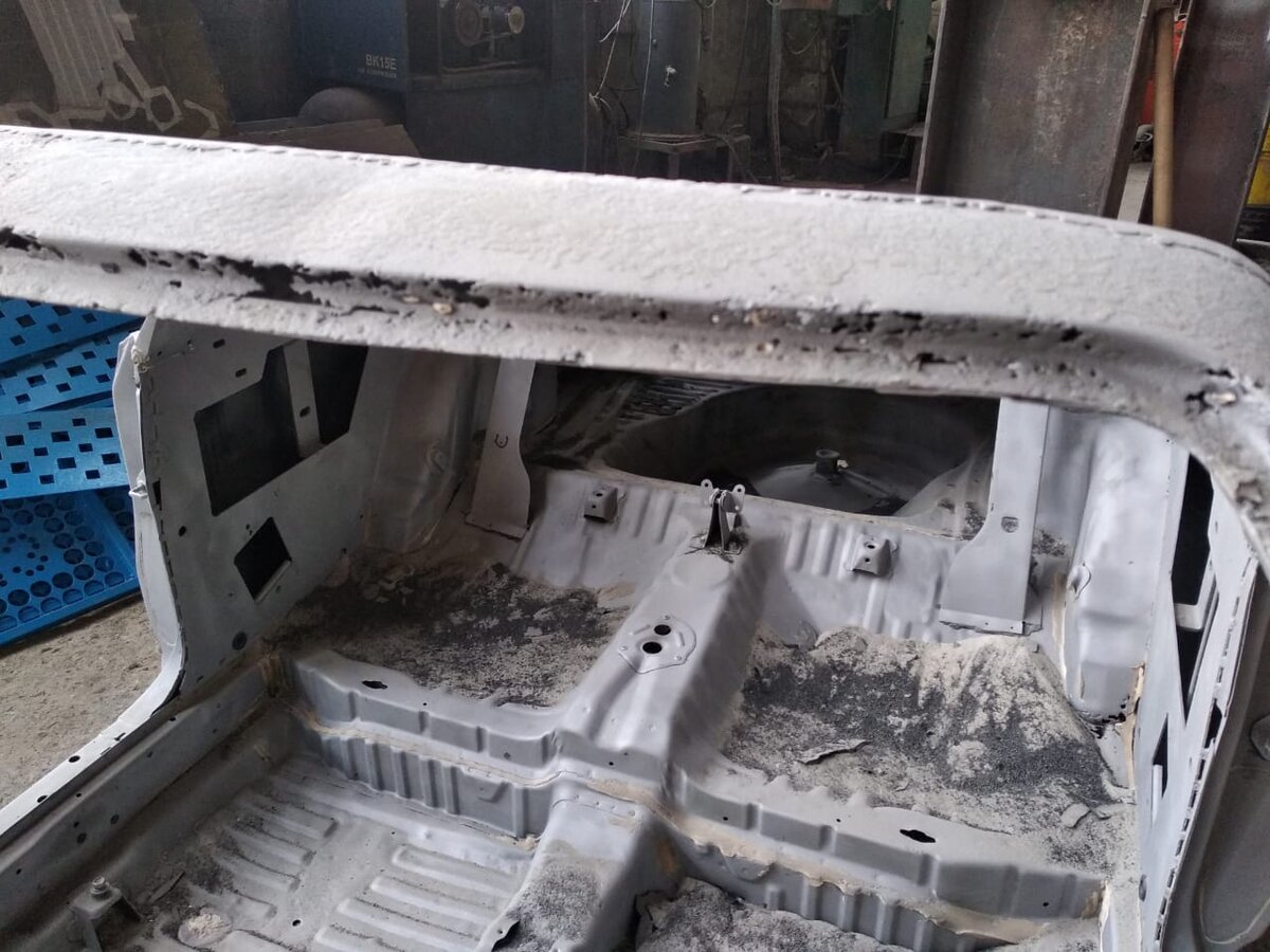

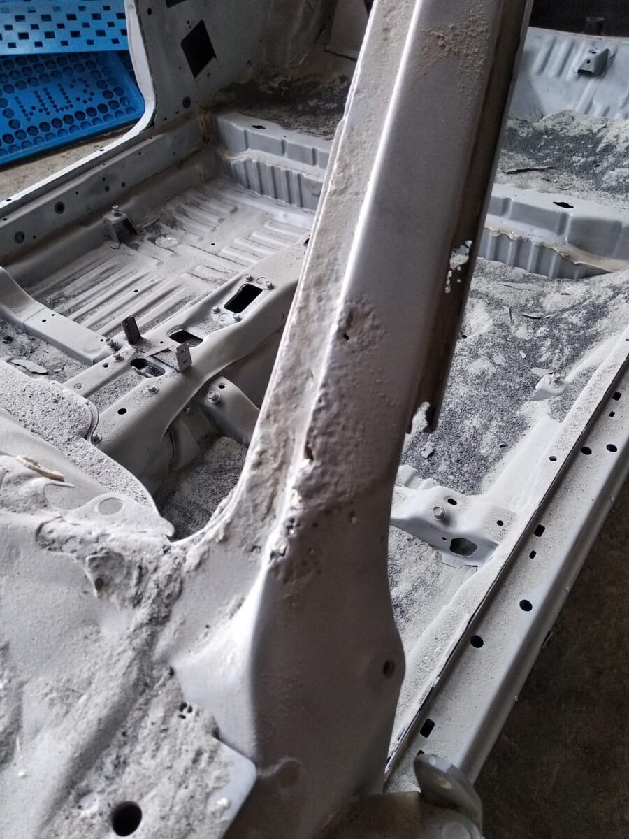

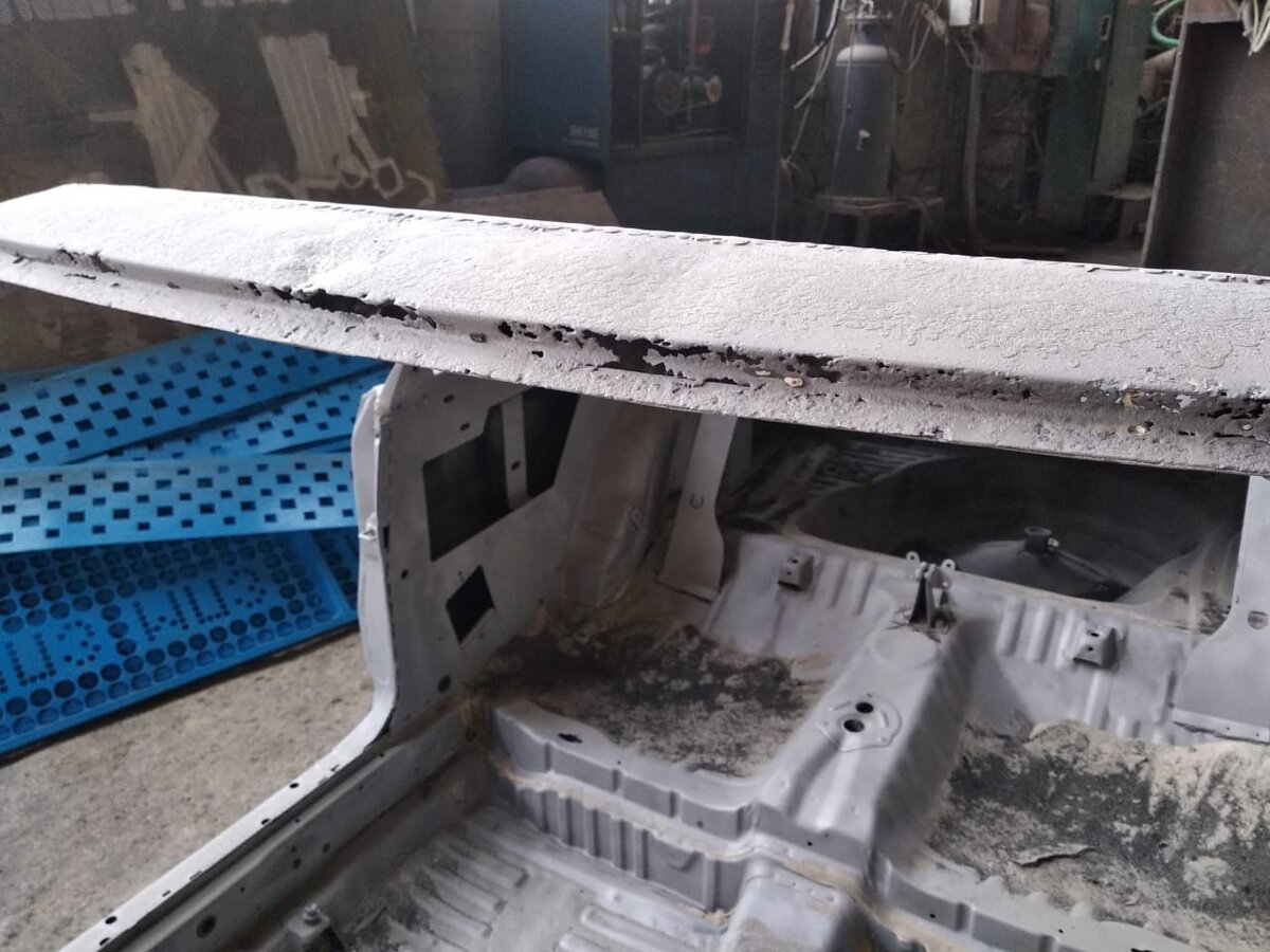

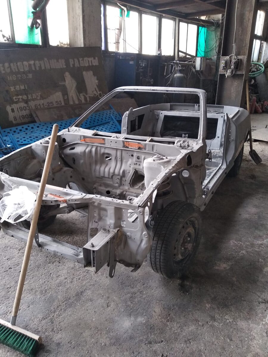

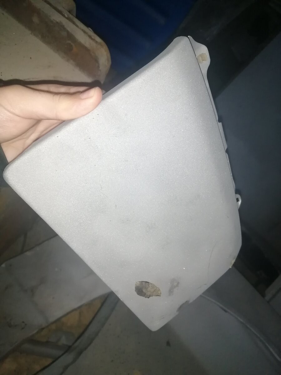

Всем привет, отпесочили мой кабрик и вылезла вот такая засада ( см. приложений ).
И сейчас ищу рамки лобовых стекол, но они все с рыжиками, как, например, вот такая : https://vk.com/video1798745_456240616
Как думаете, будет ли она лучше? И если не проучится найти не ржавую, реально ли это восстановить ?
16 276
10 512
Восстановить можно, очень сильный песок делают так весь металл можно превратить в фольгу с дырками, металл местами поплыл волной от песка.

Волны на металле есть, это правда. Но мне этот песок советовали как очень хороших професионалов, не думаю, что они накосячили, наверное просто под слоями шпакли и краски было.
1 774
1 599
А, что если эти волны появились от снятия напряжения от коррозии, или наоборот, возникает напрядении при появлении коррозии, потом счистил ржу и нате, под ней деформация.
По моему рамке каюк, искать либо родное, либо подходящее с тр. марок.

заказал рамку с середины стоек где-то. Доставка со Владика дороже, чем сама деталь )
Я вообще песочить не умею, а этих ребят мне посоветовали как хороших мастеров люди, которым я доверяю ) Поэтому я уверен, что сделано все что возможно с машиной )
