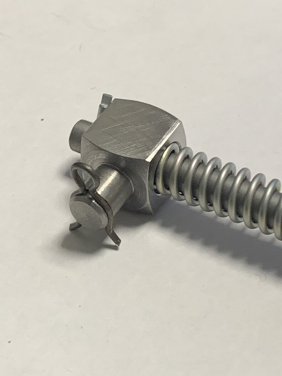

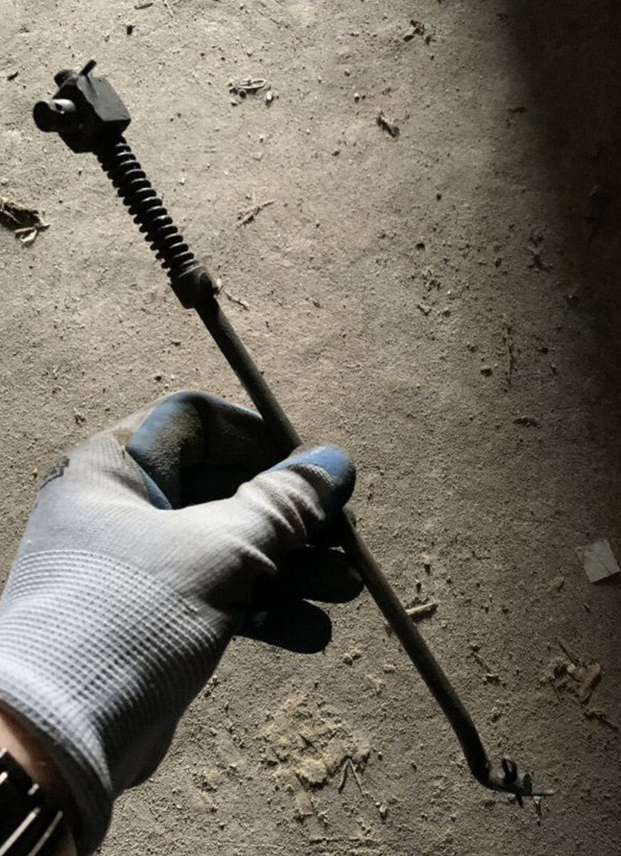

Привет!
Есть у кого тяга ФГО? Сделайте фото.
Есть расхождения чертежа с оригиналом. Хотел бы выяснить, были ли различия по годам и сериям. До какого года ставились?
Прилагаю фото своей. Чтобы было понятно о чем речь.

Что хотите увидеть Михаил? Не очень понятно по вашему посту..

Общей фотографии с одного-двух ракурсов будет вполне достаточно. И если известно - принадлежность к году. Информации в сети нет. Будем восполнять.

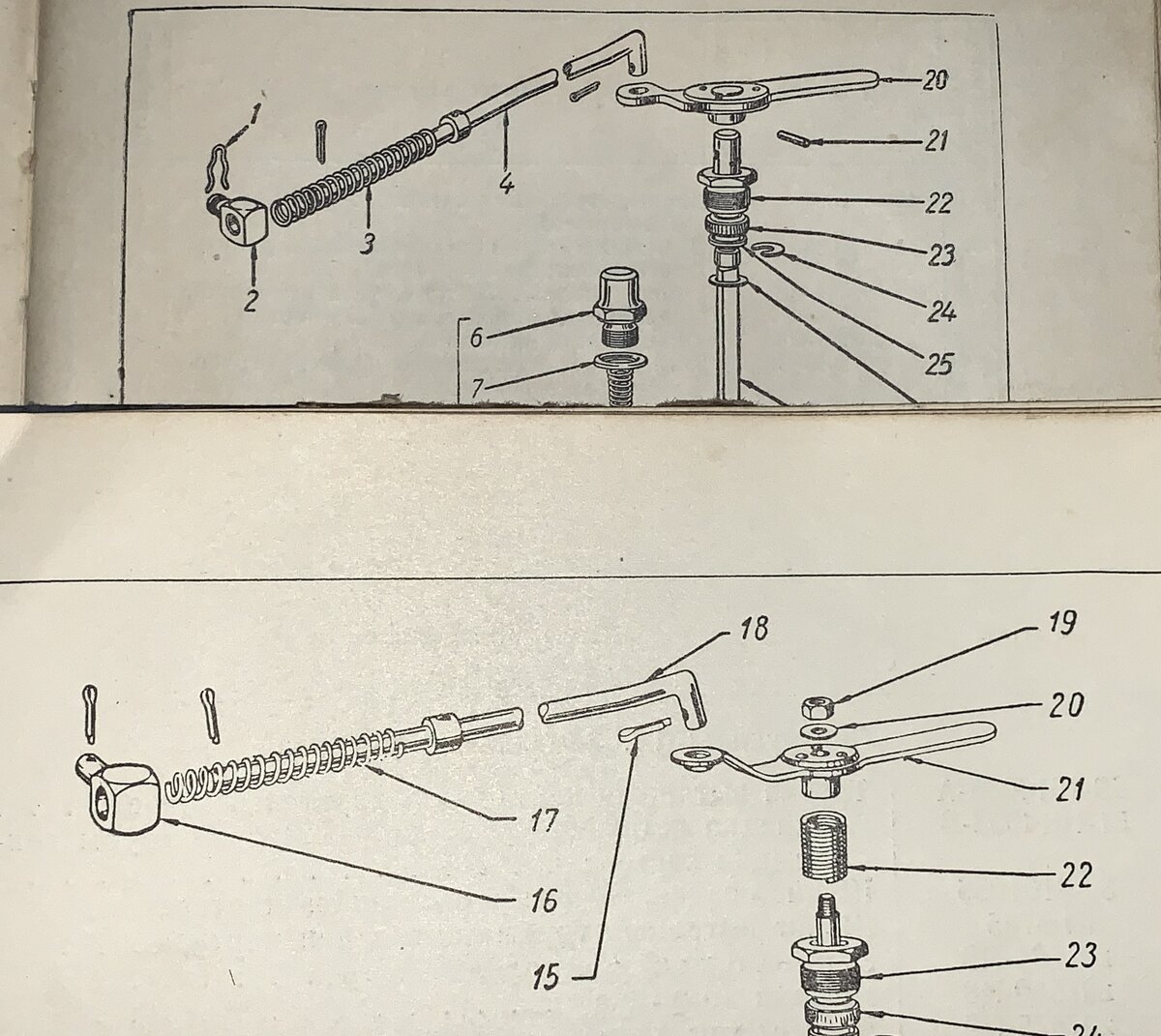

Достал чертеж 46года. Чертеж полностью совпал с моим образцом. Значит пока что имеем два разных чертежа и один оригинальный образец.

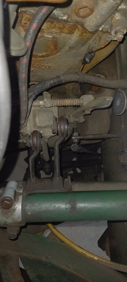

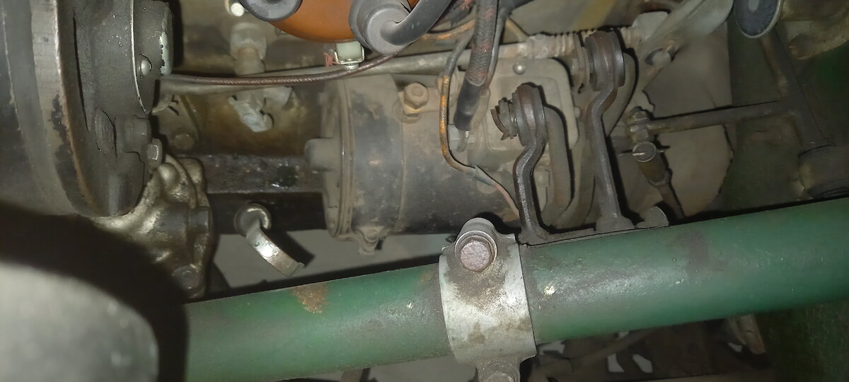

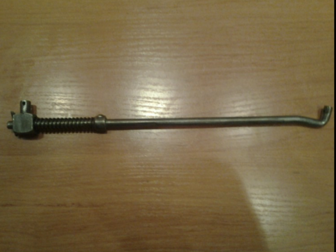

Только так пока
13 439
5 958

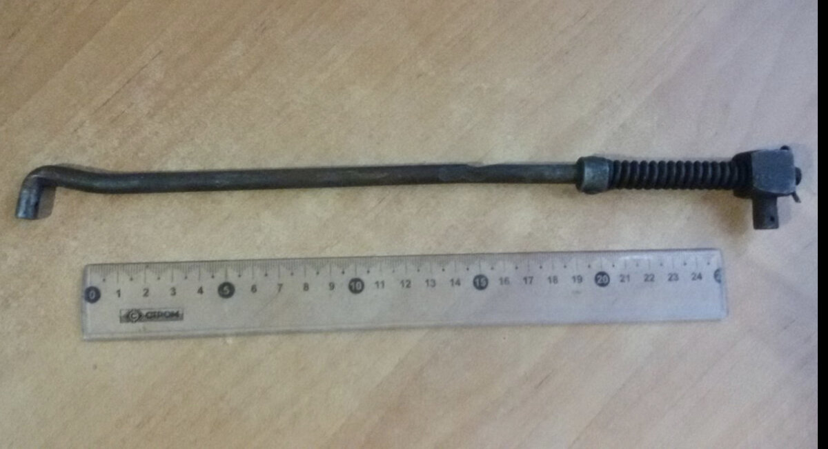

Май 55го

Тему изучил, научную статью со ссылками документы напишу позже.
Применяемость по годам по ссылке:

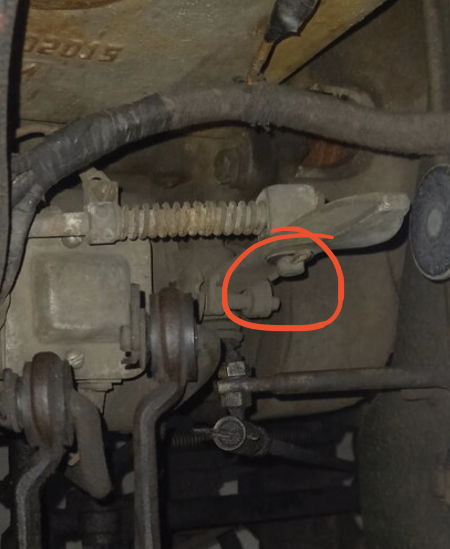

У кого установлена оригинальная тяга, прошу посмотреть есть ли в этом месте шайба, в идеале ее размеры. В каталоге этой шайбы нет.

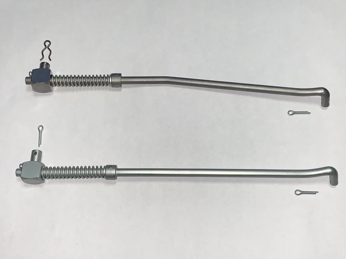

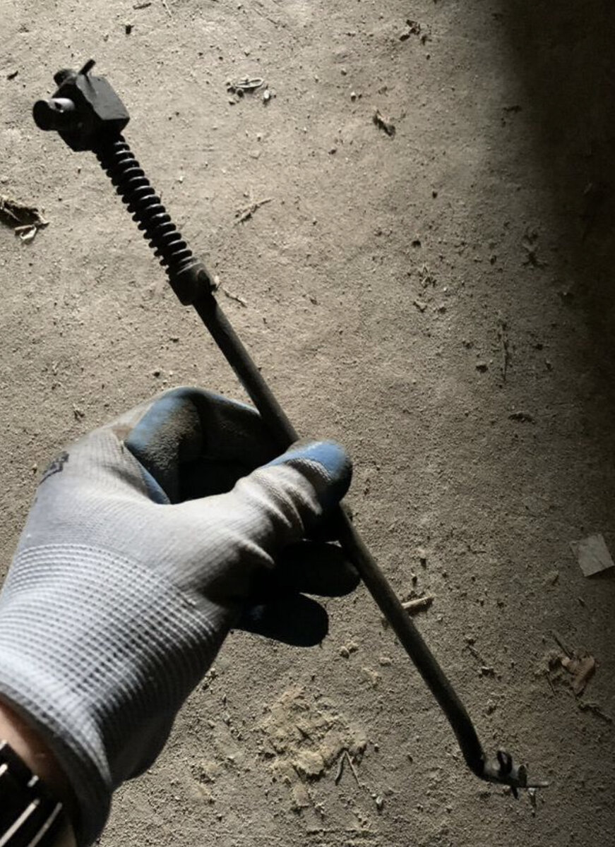

Отличие ранней и поздней тяг ФГО:
1. Фиксирующая скоба (изготовлена точно по чертежу), такой тип фиксации был на ранних тягах ФГО. Позже стали ставить шплинт
2. В соответствии с п.1 отличался и упор тяги.
3. Ранняя тяга имеет дополнительный изгиб в центре.
