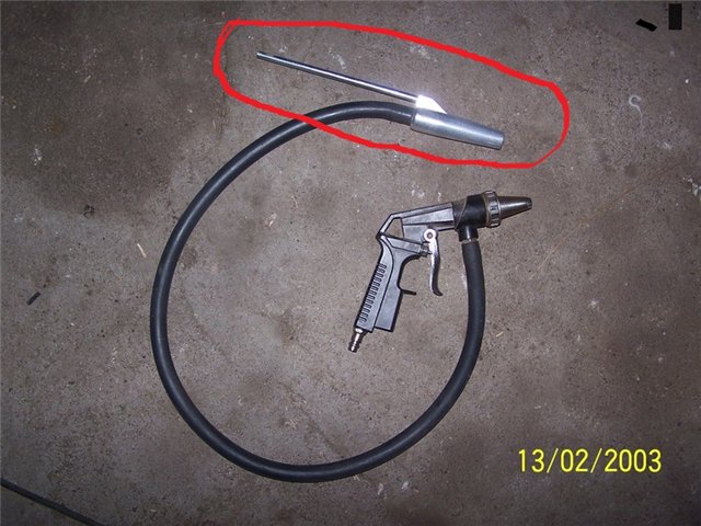

А какой есть пескоструй? Фото есть его?
Если хочешь, сделаю фото, вечерком. :wink:

На дату не смотрите--неправильно настроен фотоаппарат... Вот такой пескоструй с двумя насадками.

Песок д\пескоструя у нас продается в магазине по 70р. за мешок 25кг.
13 390
5 811
такой пистолет только для мелочевки, кузов с ним делать придется по кругу - месяц идешь и снова начинаешь. ну очень долго выйдет :(
16 206
10 165
спасибо . а куда вставляется трубка отмеченная красным прям в мешок.?
13 390
5 811
в мешок, ведро, или дно ящика для пескоструйки, главное сильно не прикапывать
