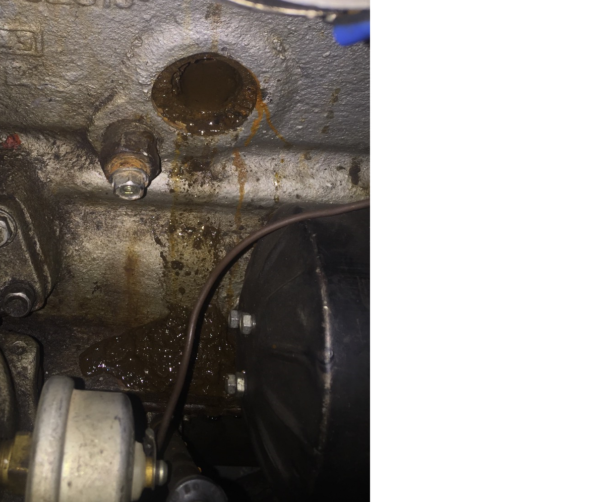

Потекло из под этой круглой заглушки (фото). Как устранить?
4 129
5 806
Выбиваешь заглушку . Вытачиваешь у токаря новую . Шариком её немного прогибаешь . Зачищаешь блок , мажешь герметичном , вставляешь заглушку и молотком через оправку распрямляешь её. И желательно все водяные так сделать потому что они сгнивают все одновременно примерно

Как уже дал тебе ссыль на 69.RU... покупаешь новую заглушку и ставишь ее на шеллак или масляную краску.
она конусная ,поэтому как выше написали молотком раскерниваешь ее ударом по центру заглушки.

Отковырял сегодня заглушку. Кошмар чего там делается! Как это вымыть??? Голову снимать?

я у себя замазал холодной сваркой, но не выбивал. Не течет.

Шланг с проточной водой к крану печки и напор побольше!
Потекло из под этой круглой заглушки (фото). Как устранить?Посмотреть вложение 199020
Такая же история случилась в эту зиму и у моей. Уже устранил Новую заглушку приобрёл на Кибальчича 4. Посадил на герметик (по совету Андрея 111)
Моё практическое добавление- тщательно убрать надфилем следы коррозии в канавке, обезжирить. Удачи.
