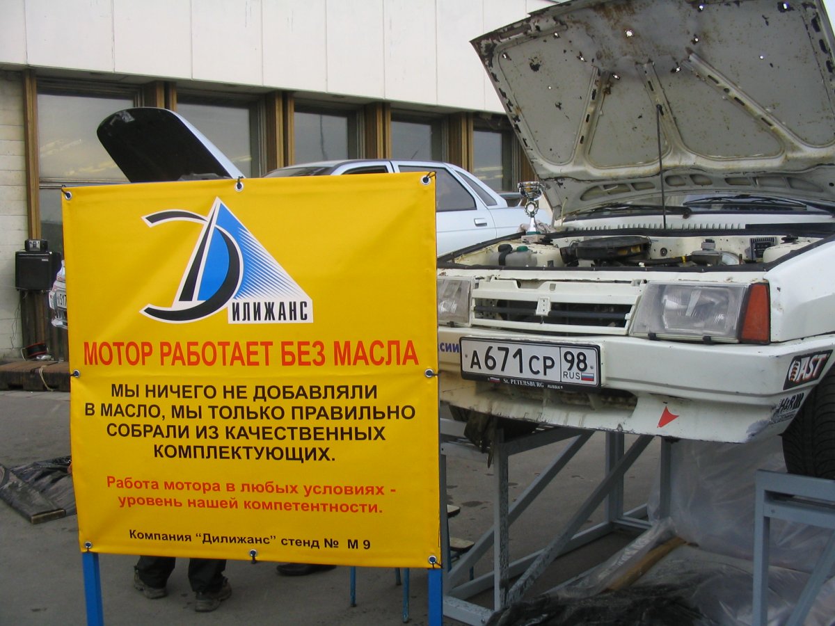

Видел в начале 2000-х на авторынке двенашка стояла, морда приподнята, поддон снят, двигатель на холостых работал.Рекламировали какую-то присадку, заправленную ранее в двигатель.В чудодейственные свойства присадок все равно не верю.Предпочитаю чаще менять масло.

Никаких чудес, все,как говорится, в рамках школьного курса физики :) Самое забавное было попросить их на газ нажать ;)

без масла:D

Помнится из курса конструкции ДВС, моторное масло помимо смазки отводит тепло и выводит продукты износа из пар трения. И если на холостом ходу это не так важно, то под нагрузкой очень принципиально, особенно охлаждение поршня маслом.

Интересно написано, "Работает без масла", а чуть ниже "Ничего не добавляли в масло" )) Т.е. масло все-таки есть? Или они жертвоприношениями трение отменили?))

Да все там просто - для работы на холостом ходу достаточно того количества масла, которое осталось в масляных каналах. А вот если газануть, то заклинит мотор сразу же. Так шта, никакого мошЁнства, тока ловкость рук :D

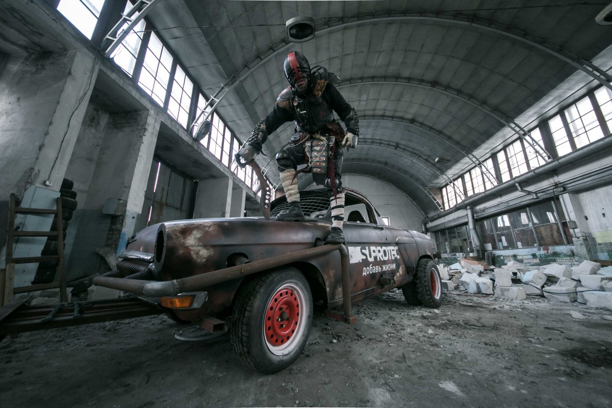

Ведущий канала «Беларусь-1» Артем Рыбакин готов выйти на «Линию Сталина» 12 марта, чтобы принять участие в грандиозных автобоях. Его лютый монстр на базе «Волги» ГАЗ-21 построен! Партнером жесткого тюнинга машины стала компания «Супротек».
Оживить и прокачать движок при помощи триботехнических составов «Active Plus» помог известный моторист и видеоблогер Евгений Травников. Но первым делом белорусские автомобилисты обработали салон ретромобиля «Очистителем системы вентиляции». Впрочем, от салона «Волги», как и от кузова легенды Горьковского автозавода, теперь мало что осталось. Смотрите сами!
