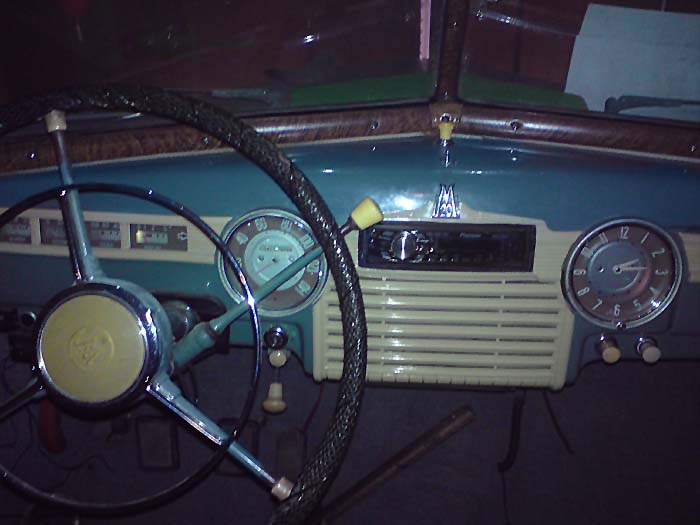

Долгое время я испытывал неудобства тем чт оу победы нет ни каких других полостей и кармашков для всё кой мелочи. Я не баба, мелочёвки у меня не много, но вот телефон или очки куда то положитьб так, чтобы было удобно доставать в победе проблемотично. В кармане мобилньик, ключи или очки создают дискомфорт, а в бардачёк не лазишься с водительского места. Долгое время выходил из положения так - ключи на крёчок на стойку, телефон в стык переднего дивана, очки на кранштейн солнцезащитного козырька.
Но как то проехавшись на иномарке онаружил там интересную открытую нишу в средней части торпедо, аккурат для телефона. и вот перешив диваны, я решил чт оне гоже распивать по нить лефоны и мелкие предметы, озадачился как сделать такой дополнителньый ящичек.

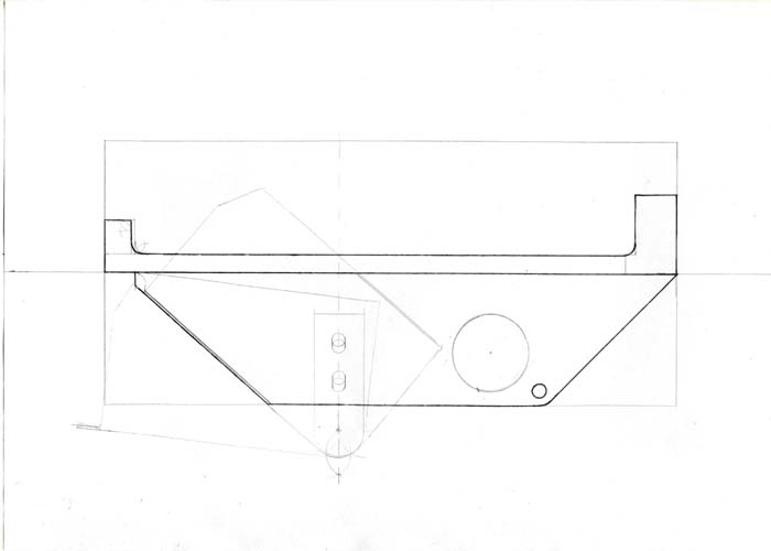

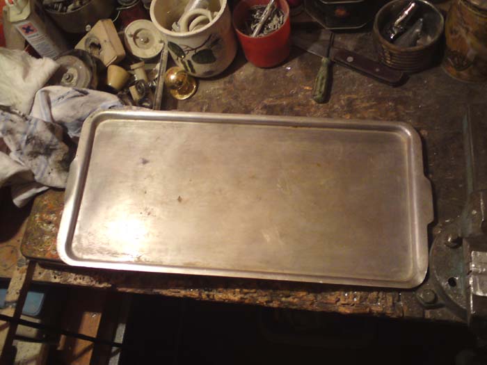

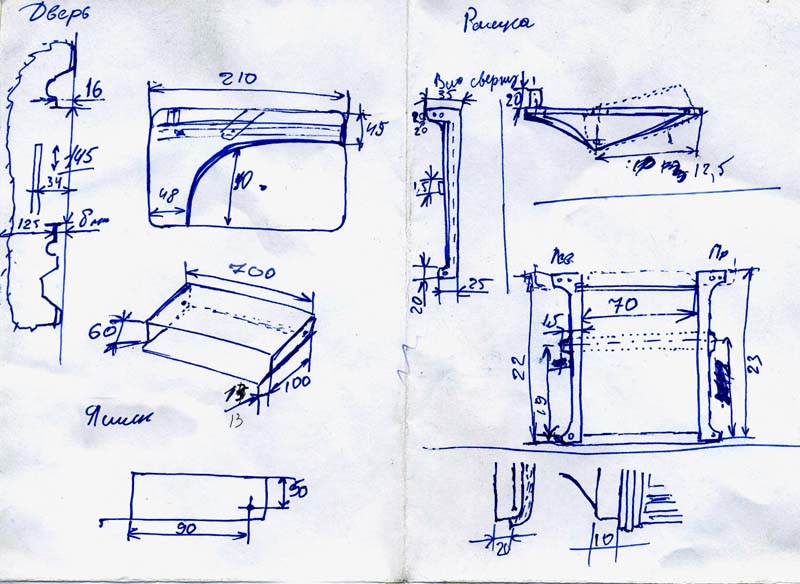

нашёл аллюминиевый уголок, аллюминиевый поднос и начал думать... Накидав эскизы приступил к воплощению )
дальше всё красноречиво видно в фотографиях, немых сведетелях времени )))

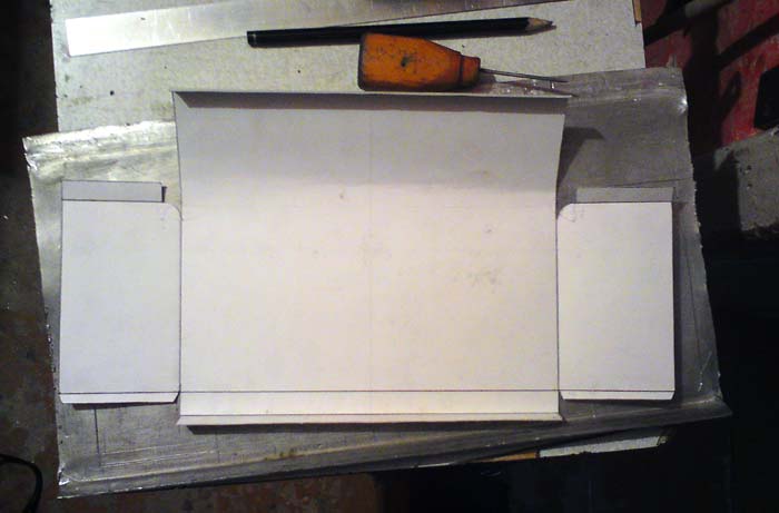

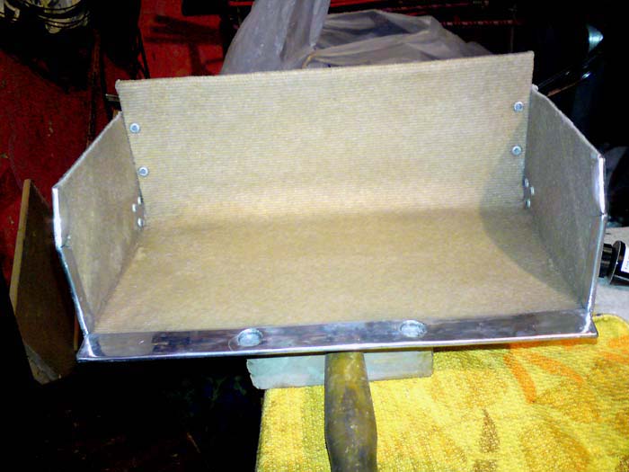

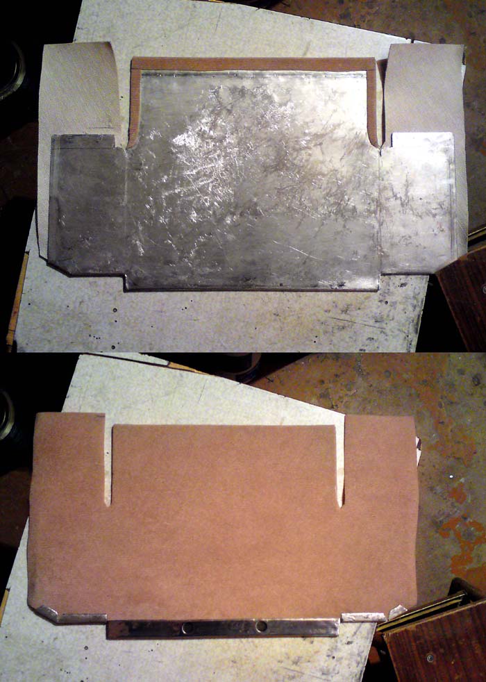

После того как я вырезал шаблон их картона, по нему разметил и вырезал алюминий. дальше наклеял ткань на внутреннюю поверхность и завальцевал края с лицевой стороны.
И итоге получился вот такой ищичек. Правда в последствии к нему я приделал верхнее днише с лампочкой подсветки.

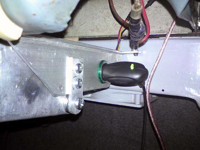

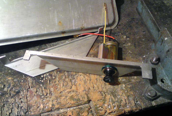

Напрявляющие сделаны из алюмиевого уголка. В один я решил вставить прикуриватель, но не чтобы прикуривать, а чтобы использовать его как4 розетку, ведь родной для этого не очень то подходит.

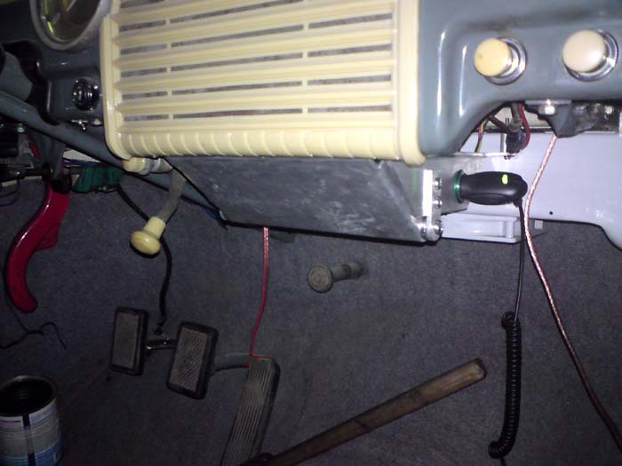

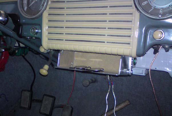

Ну вот собственно вид конструкции смотрированой на месте - меня устраиват.

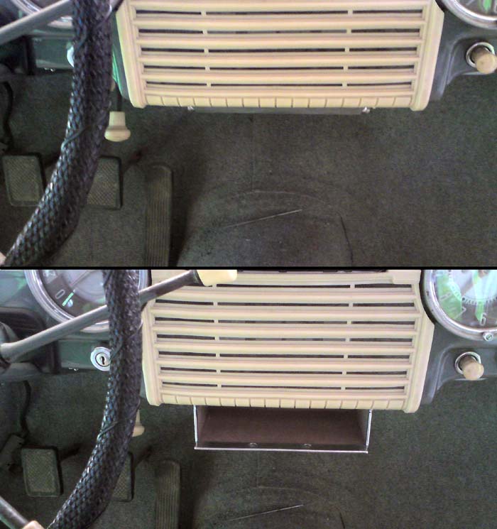

В закрытом положении бардачёк удерживается прижинками в открытом на упорах.
Когда будет стоять диван, то с уровня глаз сидечаего пасажира, при закрытом положении не будет видно не ящика не механизма крепления.
Единситвнное положе при котором видно подвес, это сбоку с верхней части двери, ну и если наклониться разумеется )
Согласен что немного топорно, но как говорпится "Не эстетично, зато дёшево, надёжно и практично" )
Во всяком случае всё это демонтируется за 15 минут, и остаётся всего лишь 4 отверстия.

Толково! Вопрос: я смотрю передняя часть этого ящика входит под консоль, в то место где висит БП приемника, но задняя часть получается опущенной. А нельзя его(бардачёк) туда целиком запихать? ну что б снизу ниче не висело? Или там лонжероны панели мешают?

Почему же, вполне можно, только надо делать какой то хитрый лифтовый подвес, чтобы был или вертикальный взлёл ил косой подъём вверх.
Но у меня мне кажется оптимальнее всего, потмоу чт окогда закрываешь всё внутри остаётся пойманое, да и когда открыт тоже под наклоном как ямка. Но если захотеть всё можно, там ничего не мешает, там много места, можно и магнитолу так спрятатть, и кнопки из машины фантомаса :mrgreen:
