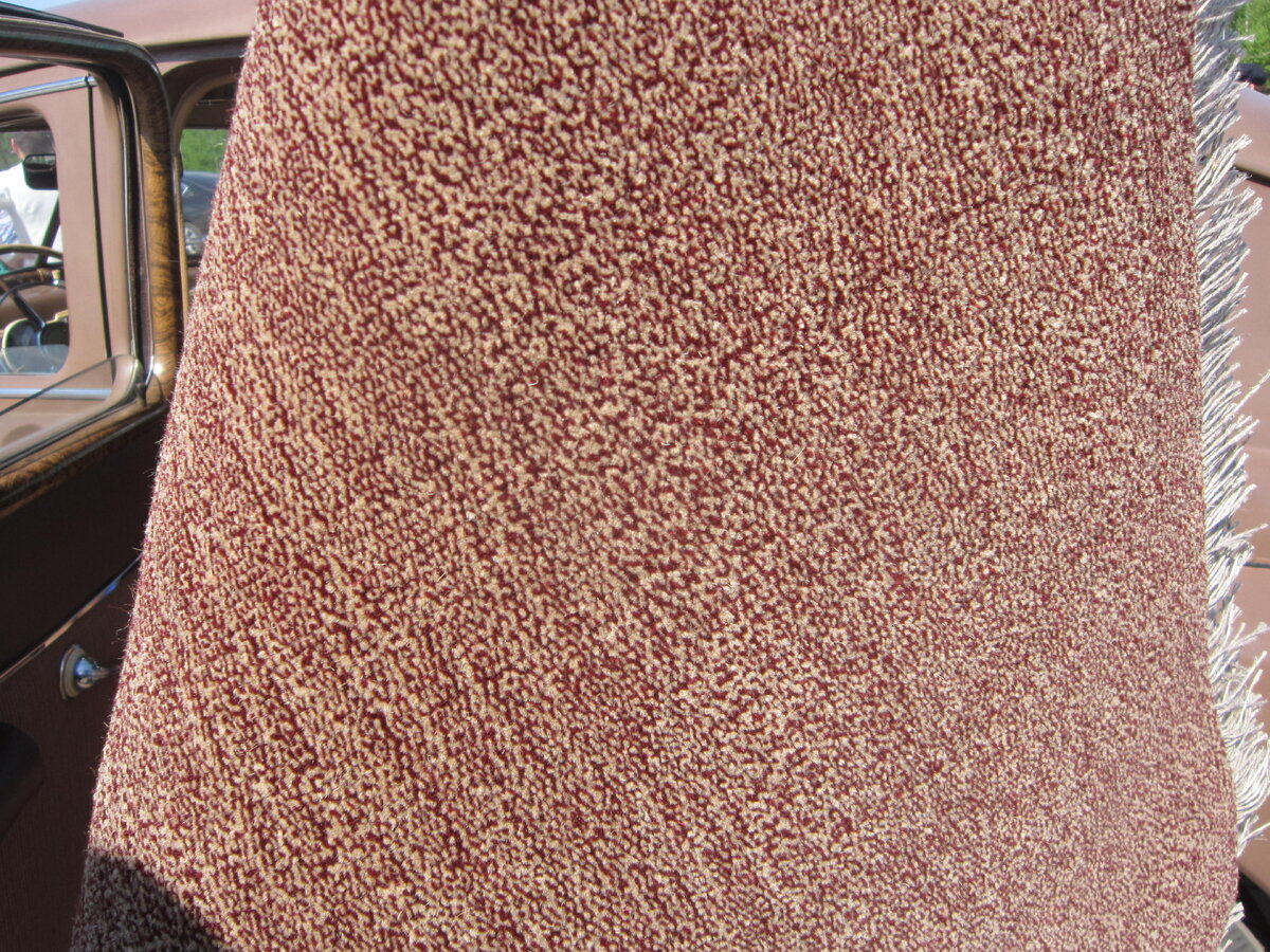

Есть такой вид ковров так называемые тафтинговые. Их можно изготовить в домашних условиях, чем многие производители подобных изделий и занимается-шьют их на заказ с разного вида надписями, рисунками и т.д.
В этом варианте свои плюсы

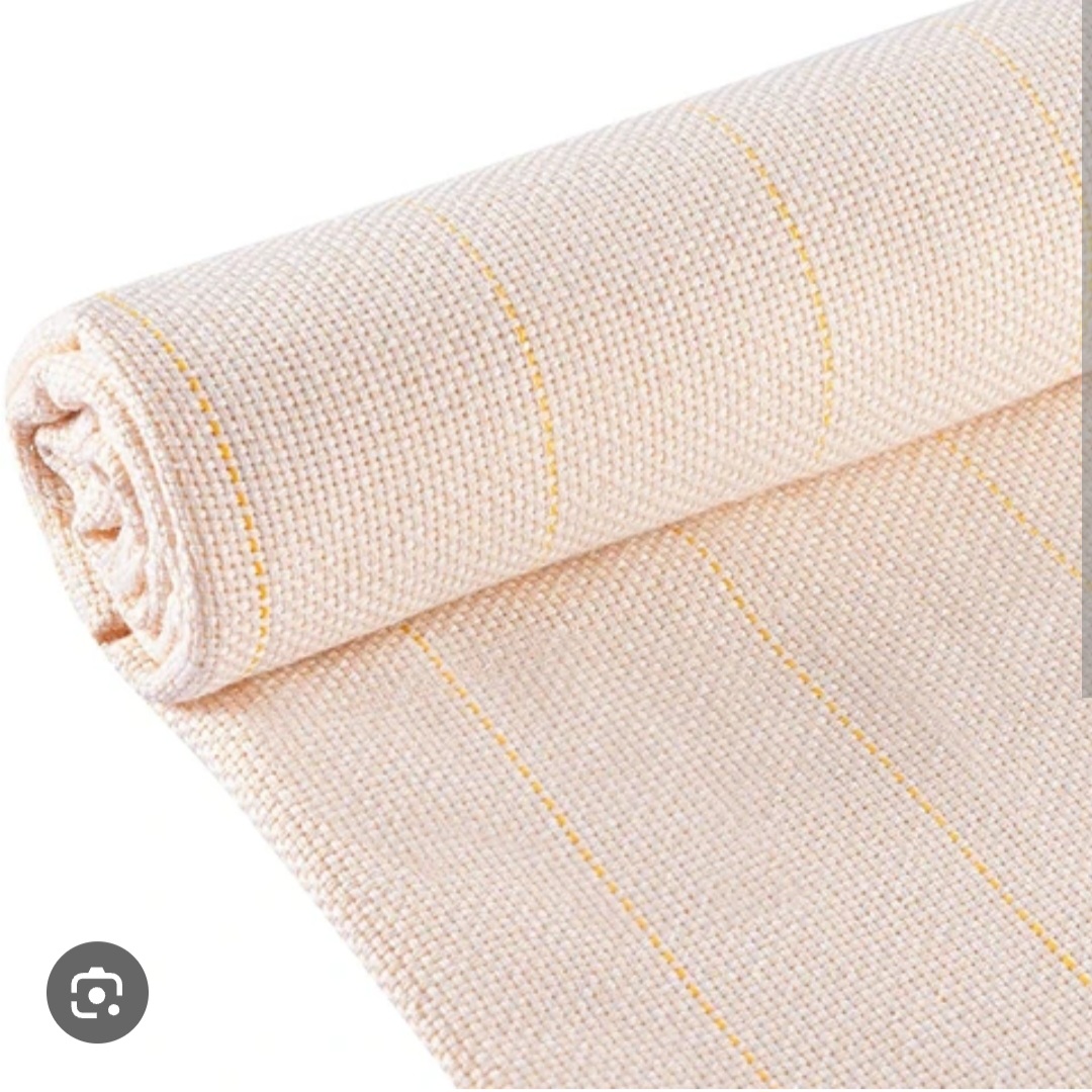

Первое - технология изготовления предусматривает наличие в продаже разного вида подложек, которые делают ковёр максимально похожим на родной. Родной ковёр можно свернуть в "трубочку" он очень мягкий. Подложки есть разной плотности, можно выбрать желаемую,вплоть до мешковины.
На фото один из видов, есть очень похожие на оригинал - в клетку.
Второе это то, что я могу воспроизвести любой рисунок, подобрать цвет пряжи в цвет оригинала 1в1. Палитра огромная.
Третье это цена. Машинка для тафтинга(это типо иглопробивной машинки куда заряжена нить) стоит не очень больших денег. В добавок покупается машинка для стрижки этого ковра(высоту ворса можно сделать ту которая должна быть). И да, ковёр будет в итоге с разрезным ворсом.

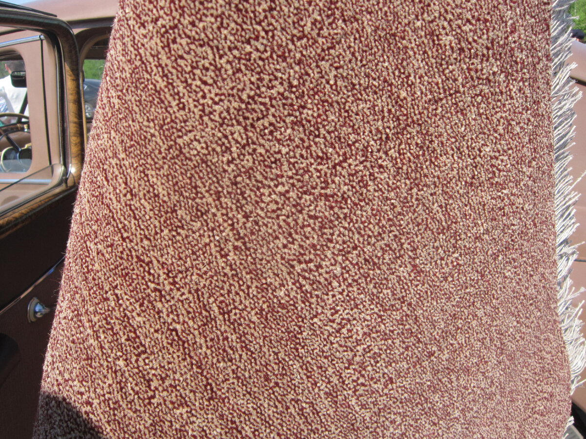

Изначально я не предполагал что ещё кому то пришла в голову сделать ковёр на заказ/самому. Но Андрей Asholdgaz мне рассказал что подобное уже делали, давно - около 6 лет назад, и даже продемонстрировал фото изделия.
Я рискну не спросив выложить фото
Обратите внимание на образец который в таблице по оформлению салона и на фото. Насколько он похож на родной.

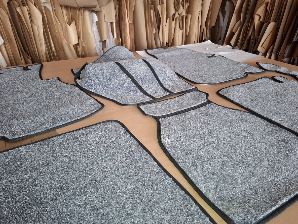

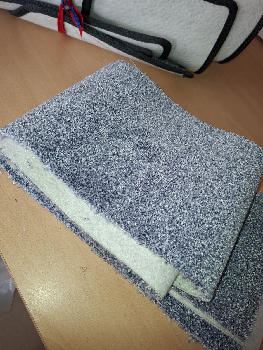

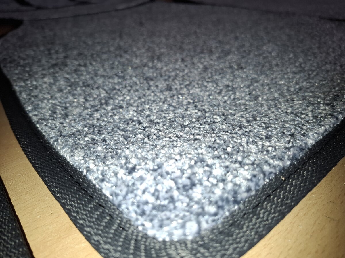

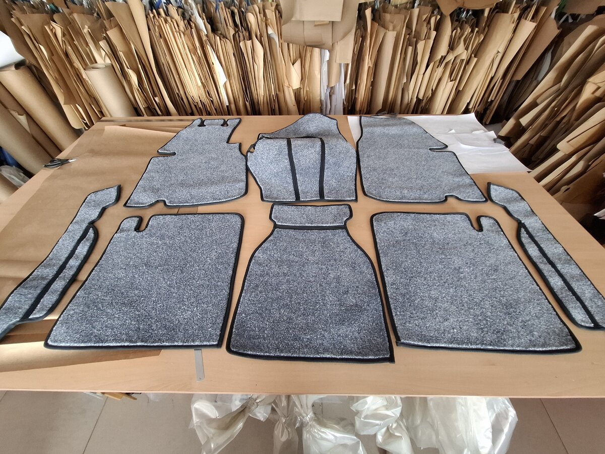

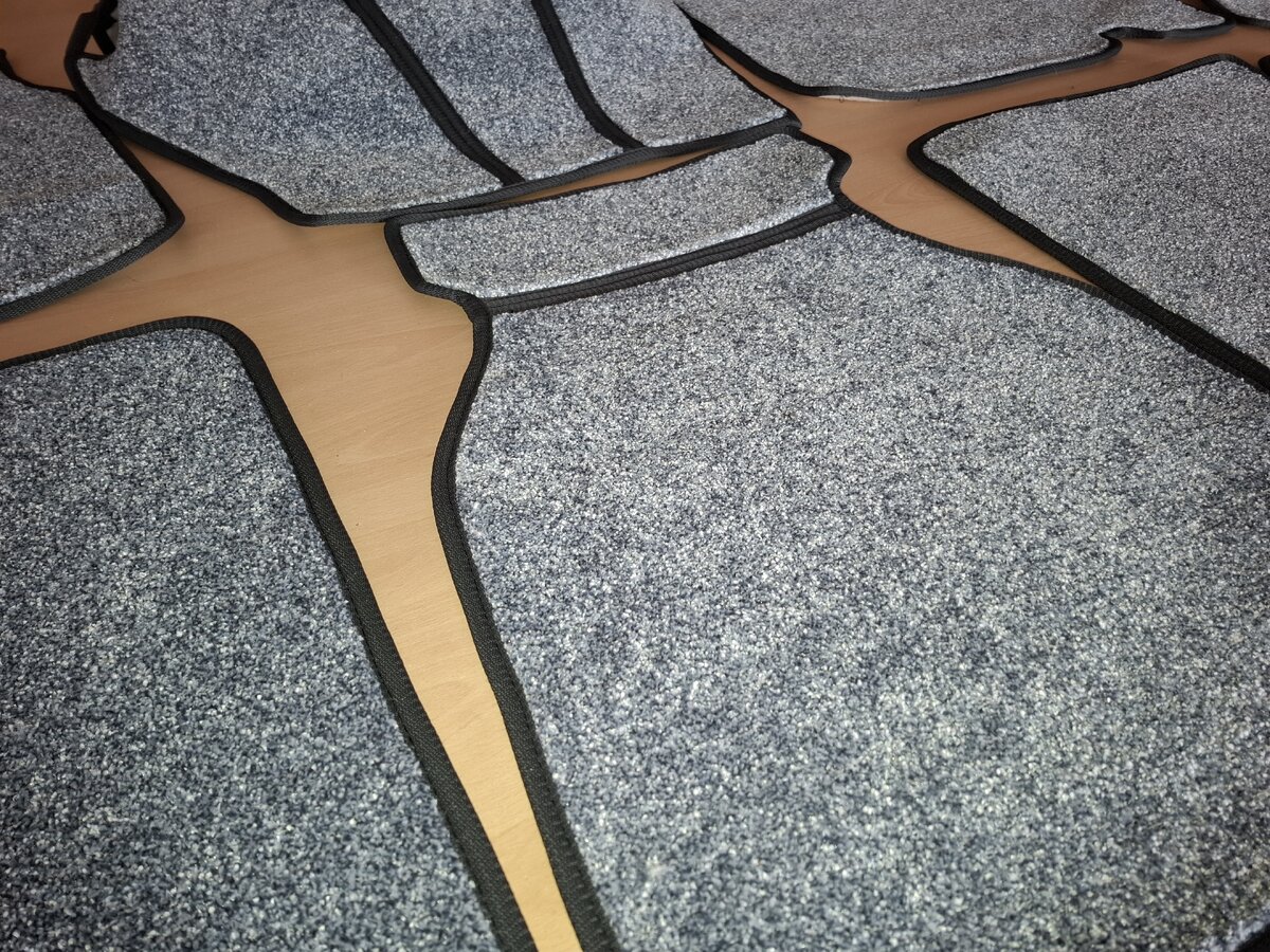

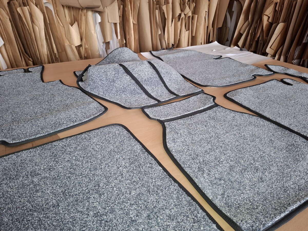

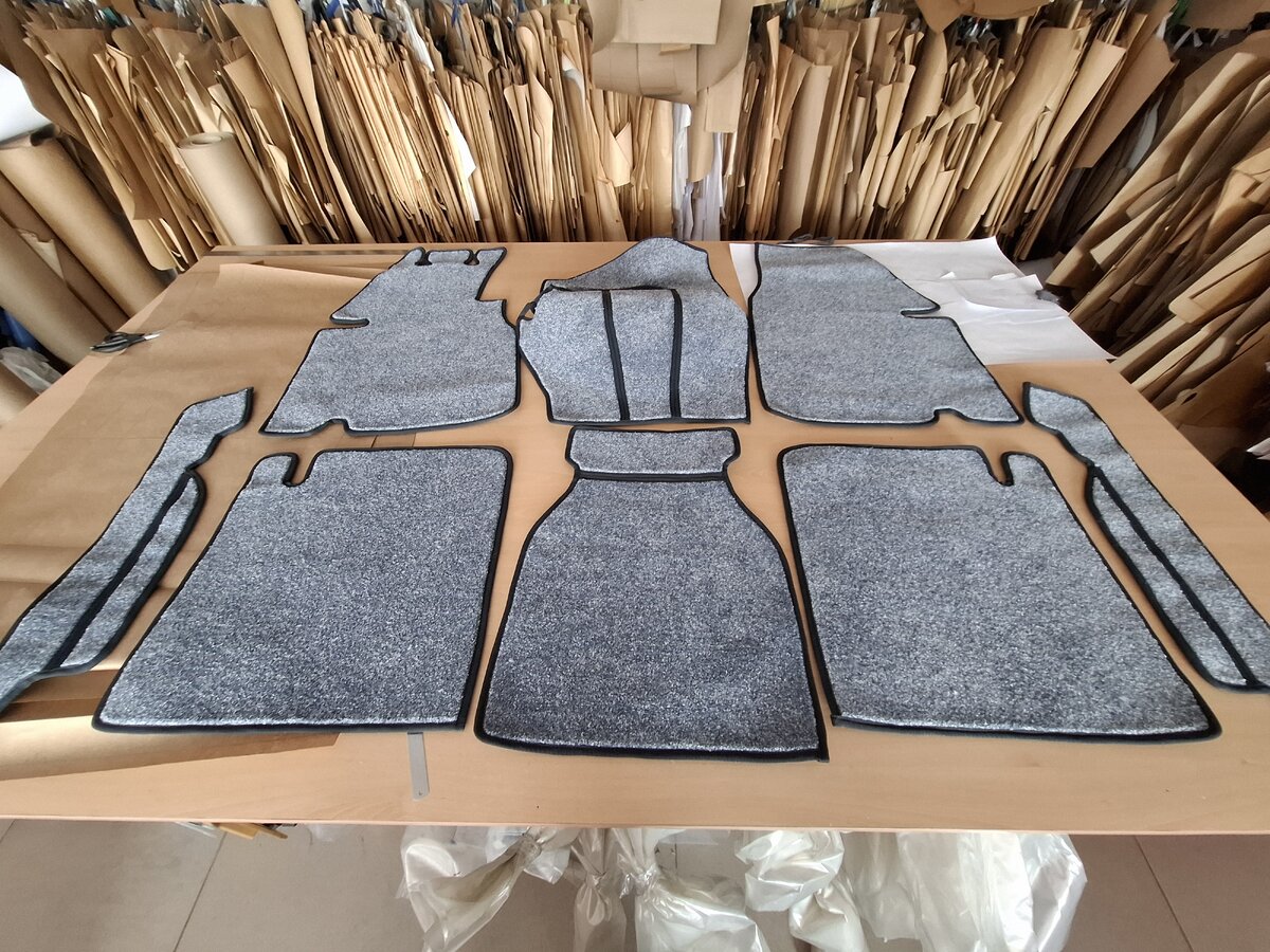

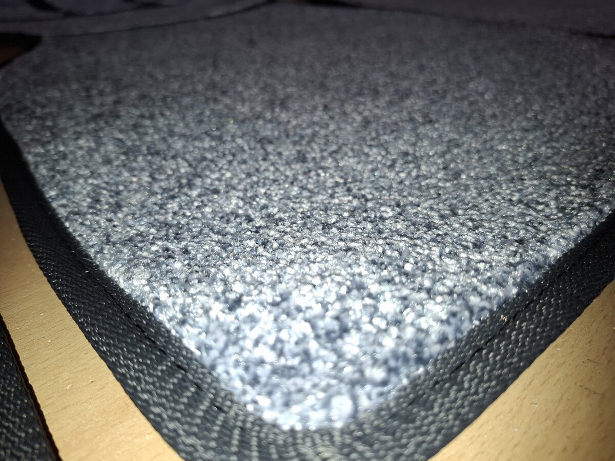

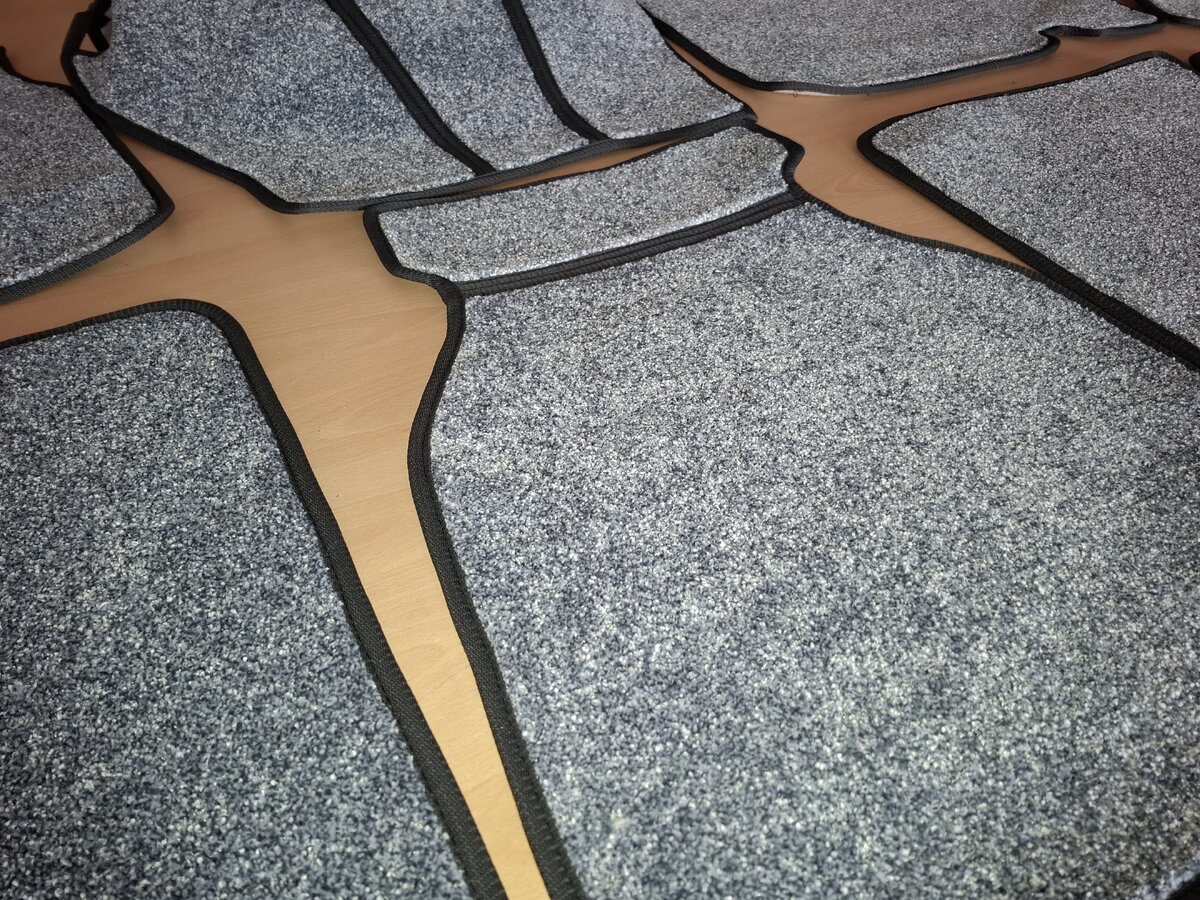

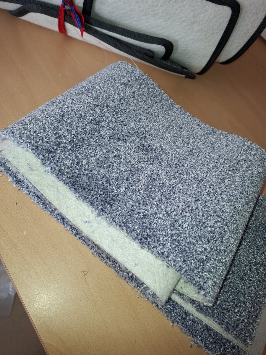

Изготовлен первый комплект ковров из серо-голубого ковролина. С серым кантом он кажется монолитно-серым на фото. Поэтому приложил фото материала без канта, где цвет более реален, нежели чем кажется на фото готового изделия.
9 832
14 442
Кант очень тёмный! Если материал ещё более-менее похож на выцветший родной, то тёмный кант придаёт какой-то мрачный вид коврам. Видел снятые с машины канты вокруг лобового стекла - не выцветшая часть скорее голубого цвета чем серого, как и на моей 21-ой "Волге". Там ковры были такие же серые, но когда я их снял, то был удивлён, что по краям, где материал не изменил цвет, канты и ворс не серые, а голубые!
Да, кант был в цвет. Голубого канта не видел ни разу в живую, сейчас пытаюсь найти. С заказчиком согласовали серый кант для данного комплекта.

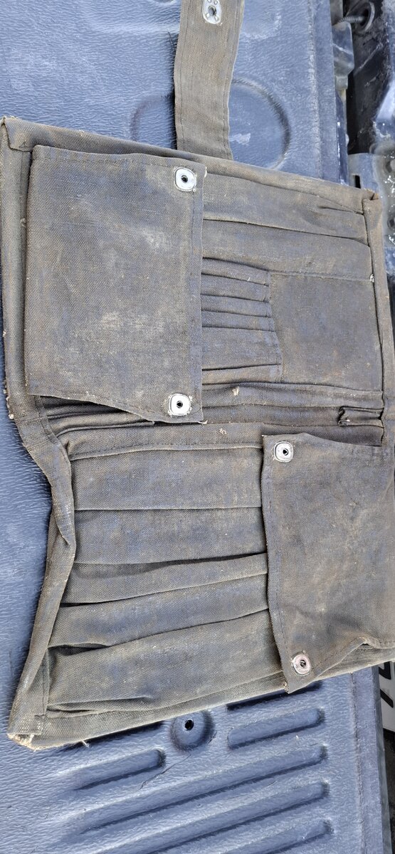

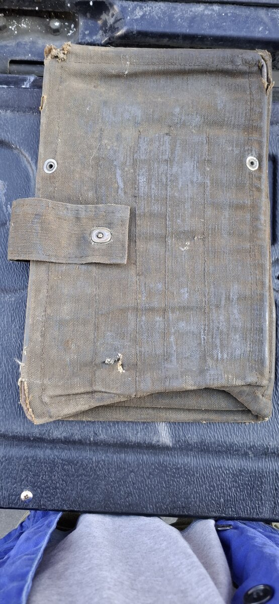

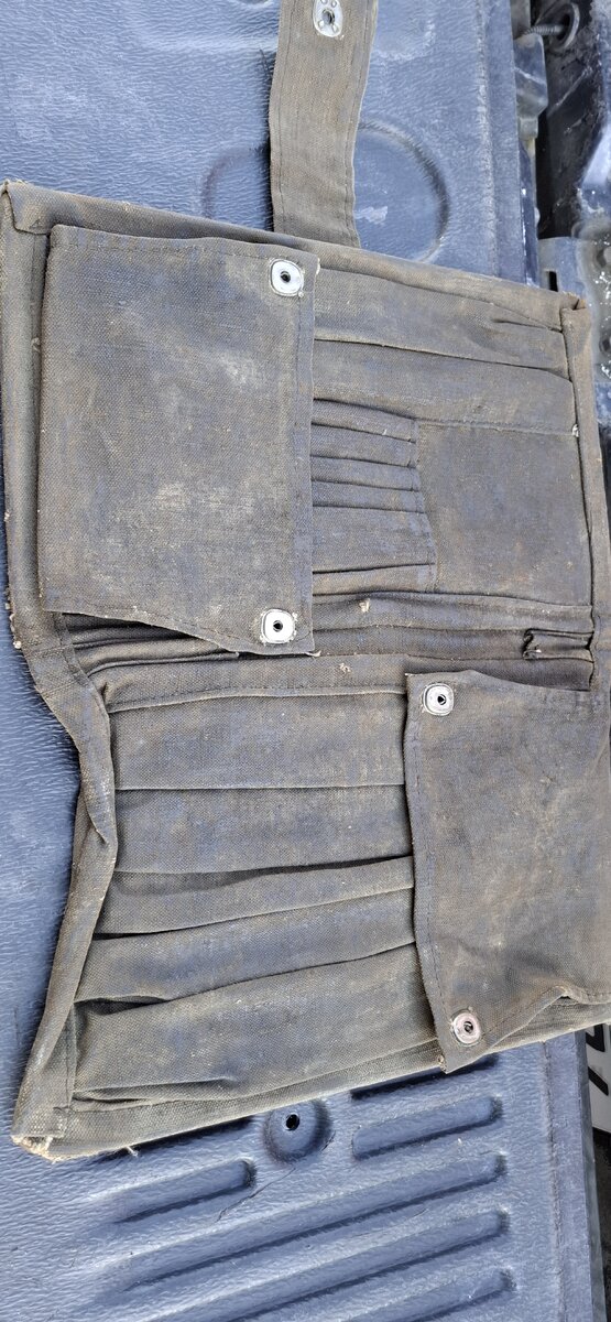

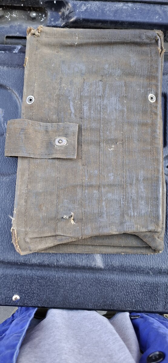

Ну вот, товарищи, кажется дошли руки до раннепобедовских сумок. Сумка большая есть в наличии. Нахожусь в поисках фурнитуры. А малая сумка у кого нибудь сохранилась? Я даже не знаю как она выглядит. Или может на ранних победах была только одна инструментальная сумка?
