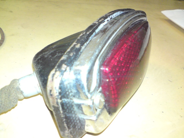

Мрамор найди мои фото из темы (С душой машина,она живая) воткни их сюда,где ободки фотографировал.Если не сложно.
Это?
5 174
3 060
Да ,верхний как раз стоял вместе со стекляшкой и угловым корпусом если так можно выразиться.

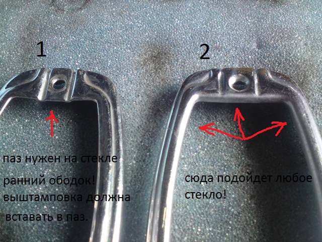

Мое предположение такое,форма стекла зависила от ободка. Выемка нужна для того чтобы при прикручивании ободка его выступы по краям(где болтики стоят) ненажимали на края стекла это раннии . Чтоб нелоплуло. На втором фото видно с внутренней стороны у левого кромки загнутой нет,а у правого есть по всей площади поэтому и стеклышко можно поставить без выемки ,да любое можно поставить.

Mexanik1980, снимите с вашего фонаря, с отводом в сторону, обод и посмотрите на стекло, если там есть вырез, то напрашивается очень даже логичный вывод из всего сказанного. Останется только подвести итог.

Я снимал и именно вышесказанное обнаружил.

Если я ничего не путаю, т омне попадались вроде ободки разной высоты, слеловательно более высокие подваши стёкла с выемкой.

Вот попытался показать разницу. Первый ранний по моему мнению.Я разобрал подфарник с выходом проводов в сторону и сравнил стекла и ободки.

По высоте ободков не сравнивал,но возможен и такой вариант. Цвета тоже отличаются рубин и красные есть.

Мне тоже попадались ободки подфарников разной высоты(толщины), правда не обращал внимания на то что показал на фото механик. Более толстые(высокие) были из латуни и явно тежелее низких. Если найду их, сделаю сюда фото.

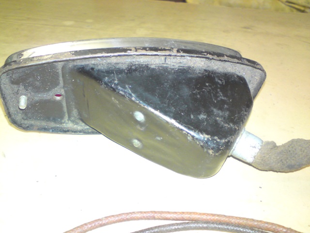

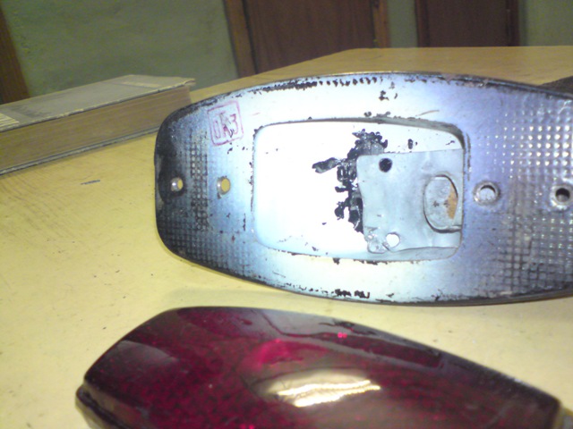

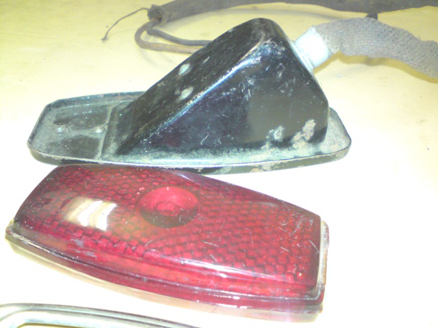

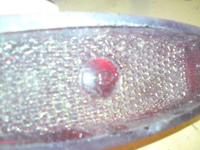

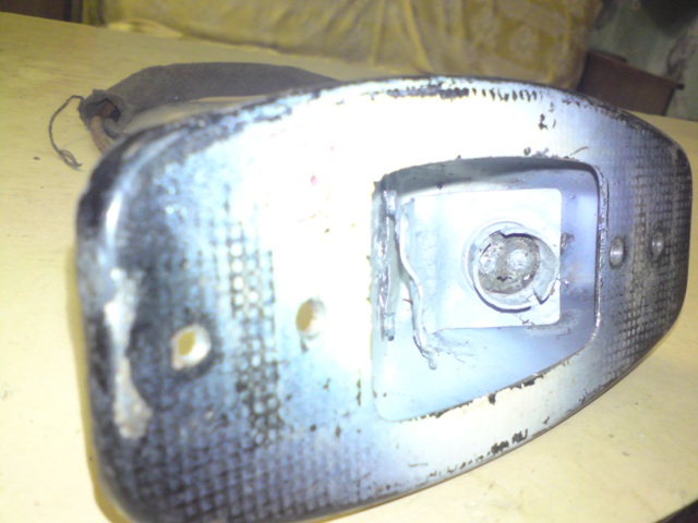

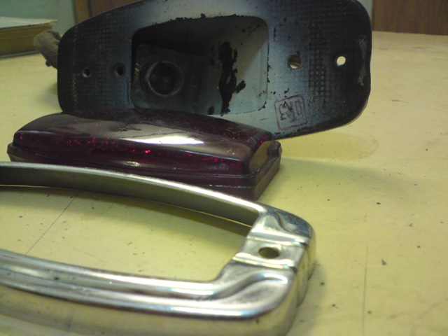

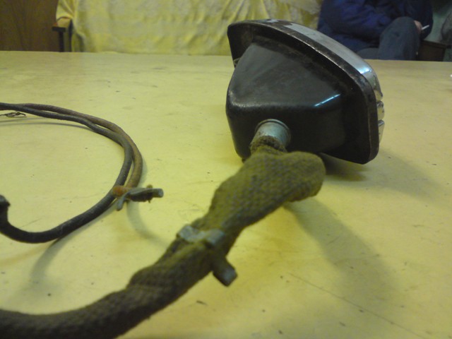

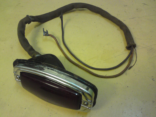

Всем привет вот сделал для всех форумчан каму интересно фото раннего корпуса.

Спасибо большое - познавательно!

Ободки и обычные бывают и из латуни и из стали.

буковка "К" в линзе - это ваще раритет для понимающих!!! :wink:

Видел такие, они ниже обычных, В чем раритет?

в том же, в чем и отложенные было да проданные (не мне)стеклышки Москвич :wink:
в редкости ранней серии и малого количества
