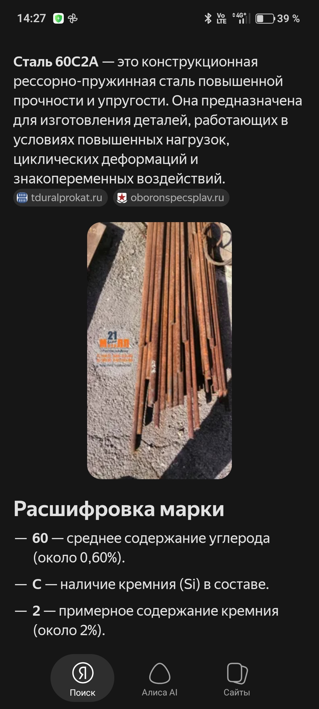

Коллеги, прошу совета - из чего делается стабилизатор поперечной устойчивости ГАЗ М 72? Каков диаметр? Или, может быть, продаст к о?

Все стабы делаются из высокопрочной легированной стали как и торсионы.

Сталь Ст60Г, Ст65Г. С Уважением, Олег.

Спасибо! Уточню вопрос: знает ли, какая деталь, более-менее достижимая на рынке (кроме стабилизатора от ГАЗ 21, его пробовали), подходит под переделку в стабилизатор поперечной устойчивости ГАЗ м72 - имеет сходный диаметр и не короче?
