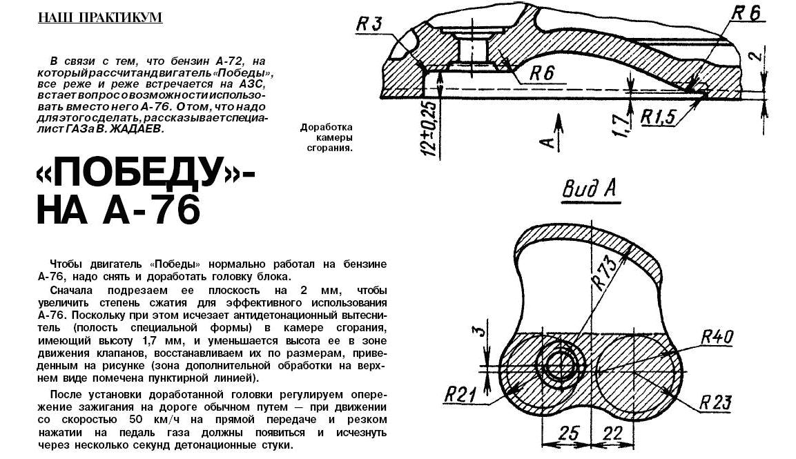

Спасибо за совет, помкерял! по кулачку получается что 9 милиметров+-0,5... тогда мне немного непонятно лдругое, на чертеже журнала за рулём где описывается перевод на 78 бензин, с привалочной поверхности предлогается снять 2 милиметра, и снять столько же над клапанами... тогда не ясно зачем, если 12 мм минус 2, получается 10, а ещё прокладка милиметр... полтора милиметра получается запроста... получается что если снят 1,5 милиметря поверхности над клапанами можно не фрезеровать.... :roll:
Если ты про это, у меня где-то лежат фото процесса по подрезанию моей ГБЦ, если надо выложу.
P. S. Я доверился специалисту ГАЗа Жадаеву :D Гуру двигателестроения сейчас подтянутся, должны объяснить.

Да я про это )
Но я сам инжинер, хотя и наминальный, и мне интересно почему так а не иначе... Остро встал вопрос о повышения степени сжатия... а всякие излишние не обоснованные фрезеровки (к тому же ослабляющие прочность поверхности) меня немного смущают...
Собственно вопрос, в том можно ли не фрезеровать эту плоскость над клапанами, ведь клапан всёравно в неё не упрётся...

Mankus сказал(а):
Да я про это )
Над клапанами фрезеруются так называемые антидетонационные полости.

антидитонационный вытеснитель это понятно, но над клапанами как это "полость влияет на диттонацию... хотя мне кажется при высокооктановом бензине это не очень актуально...
Всем спасибо, с высотой подъёма клапана разобрался, если у кого есть какие то дополнения или советы по этому вопросу буду рад :)
На детонацию не влияет, просто наполняемость цилиндров ухудшается, если над клапанами не выбрать, мне так кажется.

Согласен, может такое быть, хотя с другой стороны пространство над клапанами не должно иметь ни какой активности по логике... да, знать бы наверняка )
Как раз при высокой степени сжатия это более актуально.

Это от победы спорт головка? Если так то странно кое что, например сильный наклон клапанов, у родного блока такого сильного наклона нет, его вообще почти нет...

Mankus сказал(а):
Кто-то знает зачем нужен так называемый "антидитанационный вытеснитель"????
Применяя метод научной дедукции полагаю чтоб не детонировало 8)

Чёрт возьми, это гениалньо!!!
Ну тогда есть предположение что при степени сжатия 8, и использования бензина с октановым числом 92, он навиг не нужен, ибо вприниципе детанировать не сможет :roll:
