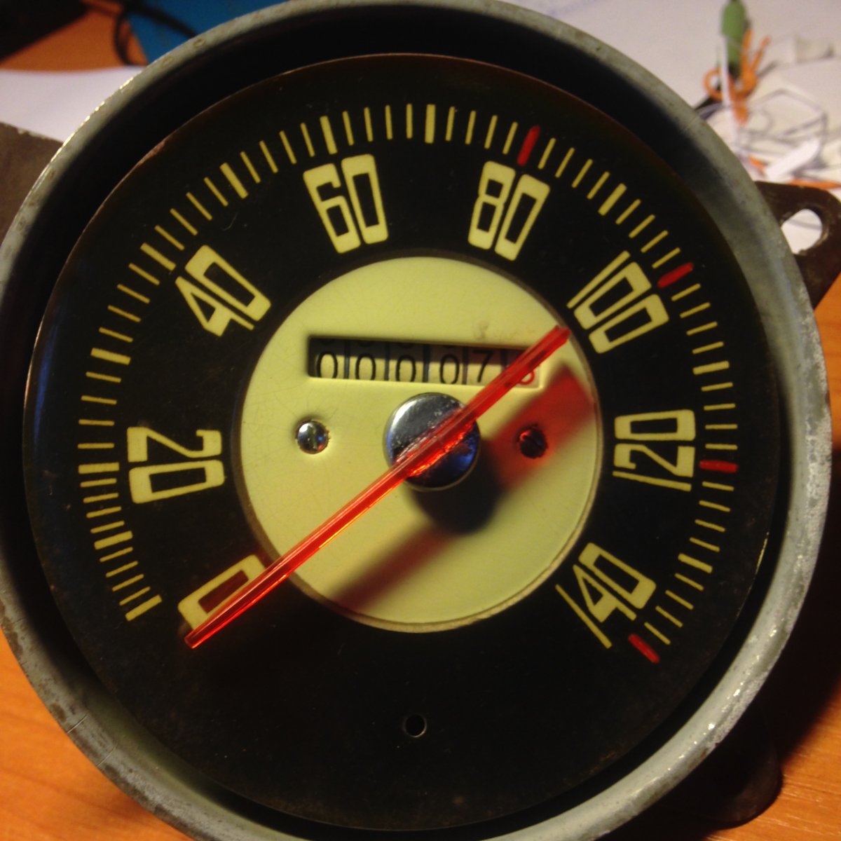

Ну а если интересно по приборам то Я их разобрал , почистил , Корпуса цинковать не стал т,к, боялся испортить пластиковые колпачки лампочек .( да и корпуса сзади не видно на машине ) . Стрелки окрасил белой краской и нарисовал красные полосочки . Ободки отхромировал . Стекла и задние экраны почистил . И собрал . Вот и весь рассказ .!
4 823
9 249
Благодаря Дмитрию получился такой спидометр ! Наклеил циферки пробега изготовленные и присланные мне Дмитрием . Пришлось правда помучится но получилось вот так . Получилось не очень аккуратно но это вина только моя . Возможно переделаю позже . Спасибо Дима !
Я тоже , так думал ;; оказалось что они ( заглушки в которых они вставлены) снимаются без усилий !!

А вообще !! Я читал , эту тему про приборы; Дима , предложил реальный (бюджетный) выход по реставрации приборов! ( циферблатов ) не все могут позволить, себе реставрацию за 30 тыс ,,
