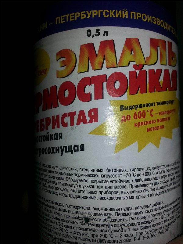

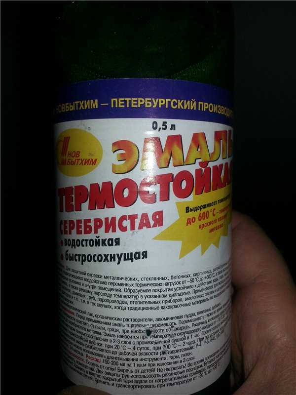

3 152
745
Герман, вот она
У приятеля уже 4 года держится при постоянной эксплуатации Волги в летний период.
У меня коллектор тоже 2-й год держится, правда я наездил км 500-600.
А приемную трубу я поленился через пистолет этой краской красить, покрыл из балончика... Через 200-300 км краска из балончика облупилась.
