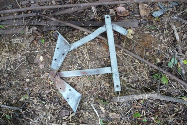

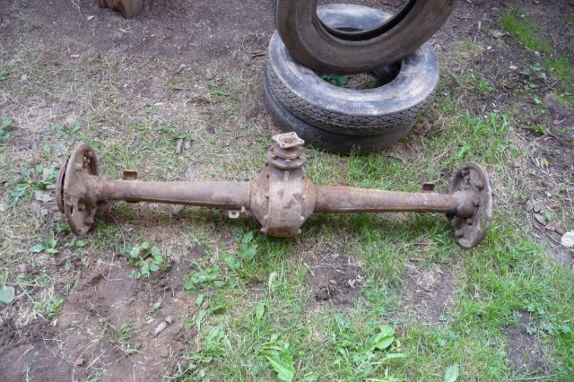

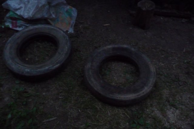

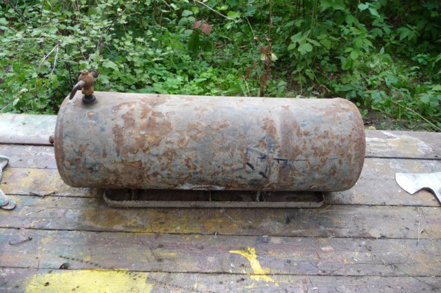

На даче под домом нашел мост, покрышки, баллон(похож на ресивер) и две непонятные железяки.

1. Годен ли мост и что с ним делать?

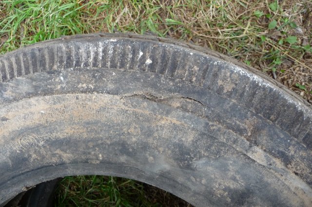

2. Ремонтопригодны ли покрышки? (мне кажется что нет)
3. Что это за железки?

Железки, часом, не подъемный механизм от обычного домашнего дивана?

Все может быть...
Их две было и лежало все вместе, там еще пусковая рукоятка была и 1,5 домкрата.
Если от дивана, то в топку.

Техническое состояние заднего моста определяется внешним осмотром.Проверить осевой и угловой люфт ведущей шестерни гл.передачи и состояние диференциала. Для измерения углового люфта ведущей шестерни необходимо сделать рисок на отражатель сальника и повернуть фланец до упора влево и потом повернуть фланец до упора вправо . Если движение влево-вправо превышает 12-15 мм – это говорит о чрезмерном износе зубьев ведущей и ведомой ше­стерни главной передачи, шестерен дифференциала или шлиц полуосевых шестерен и полуосей.Вращая рукой одной из полуосей, наблюдаеш за другой. Если без стук и шума вращается в противоположную сторону, значит, дифференциал исправен.В общем нужен человек кто разбирается в этом,он скажет тебе нужна ли разборка моста или не .
Насчет покрышек,я лично покрышек старше 5 лет с такими трещинами бросаю.

Покрышки отправятся следом за запчастями от дивана.
Что касается моста, то при повороте фланца кардана слышен щелчок - где-то есть люфт.
Вскрытие покажет :D .
P. S. Все равно металлистам\металлоискателям я его не отдам, следующим летом разберу, посмотрю что да как.
Одно дело в книжке посмотреть, другое самому разобрать.
