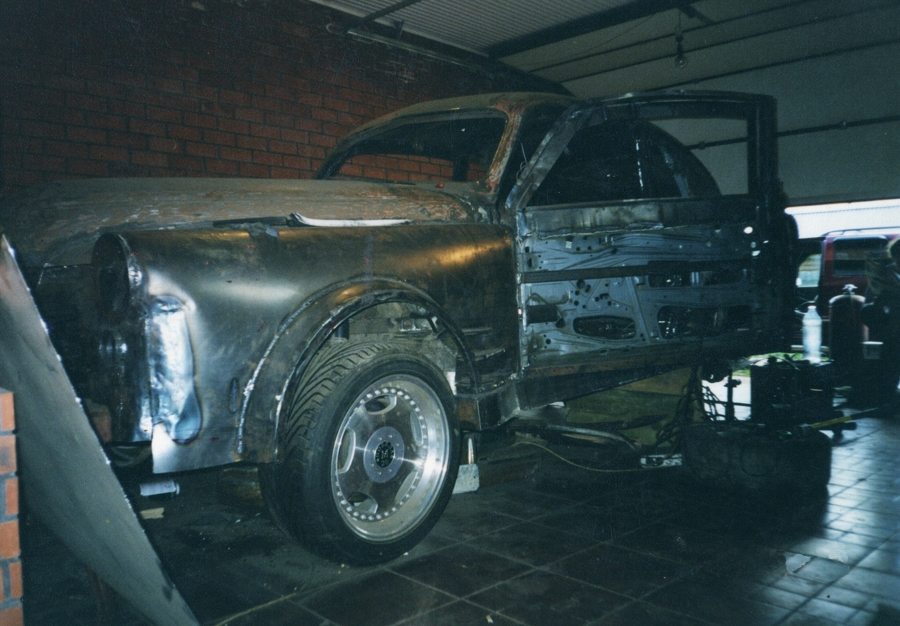

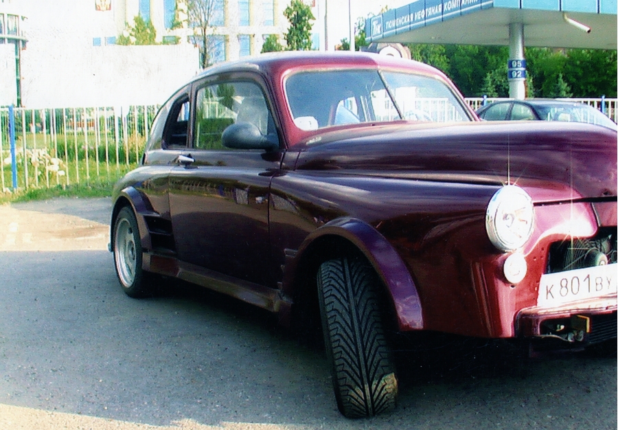

Уважаемые форумчане, не раз видел на фотографиях победы со спрятанными нижними петлями дверей. Как это сделать? Какие петли нужно брать за основу. Кто имел опыт такой переделки, прошу поделиться информацией. С одной стороны, хочется спрятать нижние петли, которые торчат и это некрасиво. С другой стороны, не могу понять, как это сделать, и стоит ли ввязываться в эту авантюру ради небольшого улучшения внешнего вида кузова? Мысль пришла в процессе разборки нижних оригинальных петель, с которыми промучился пару часов, размолотив при этом четыре наставки и керна. :)
В своих фото нашел только две машины. Обе скрещены с мерседесом.

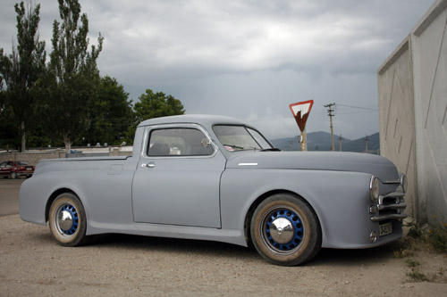

По поводу нижней машины (грунтованного пикапчика) можно пообщаться с одним из ее строителей -- koka13 на авторушной ретроконфе.

на первой петли спрятала новая форма двери, думаю и с родными петлями можно что то придумать, только придётся переделывать верхние петли тоже
