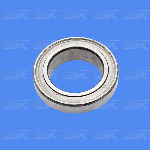

Подшипник Газ-24 он же 31029, 3110, газель - абсолютно другого типа и конструкции и с Победой, Газ-53, ранний Уаз не имеет нкакого сходства. :wink:

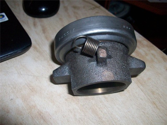

9 342
929
А как ты его смазывал? Чтобы в такой подшипник масло попалдо, его надо варить в нигроле или жидко расплавленом литоле. Через прессмаслёнку ожно смазать только хобот.
Скорее всего подшипник, пока не вскроешь точно не узнаешь, но думаю это он. В любом случае надо всё менять рано или поздно, но лучше рано, потому что поздно может быть поздно.

Тишка сказал(а):
Вот это подшипник 24-3110.
У г-21 и победы подшипник 588911 так же как на газ-53.
Я предлагаю одеть подшипник 3110 н/о необслуживаемый. Он идентичен с тем, что ты выложил на фото, но по качеству на порядок лучше.

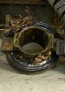

Да нет, у меня пока ни одна з\ч не заклинила, зто фото заводского, Газовского, машинка знакомого! Наверное дилеры поставляли такие подшипники на конвейер. :D
Tarasov (MetalHeart)
04.07.2010
3 115
1 940
А варил я так :wink: :
Подогреваем в жестяной баночке литол до жидкого состояния и прям в баночку подшипник, смотрим как литол затекает во все щели и ждём пока он застынет. Отчищаем от излишек и вуаля готово.
P. S. Может кому пригодится...
