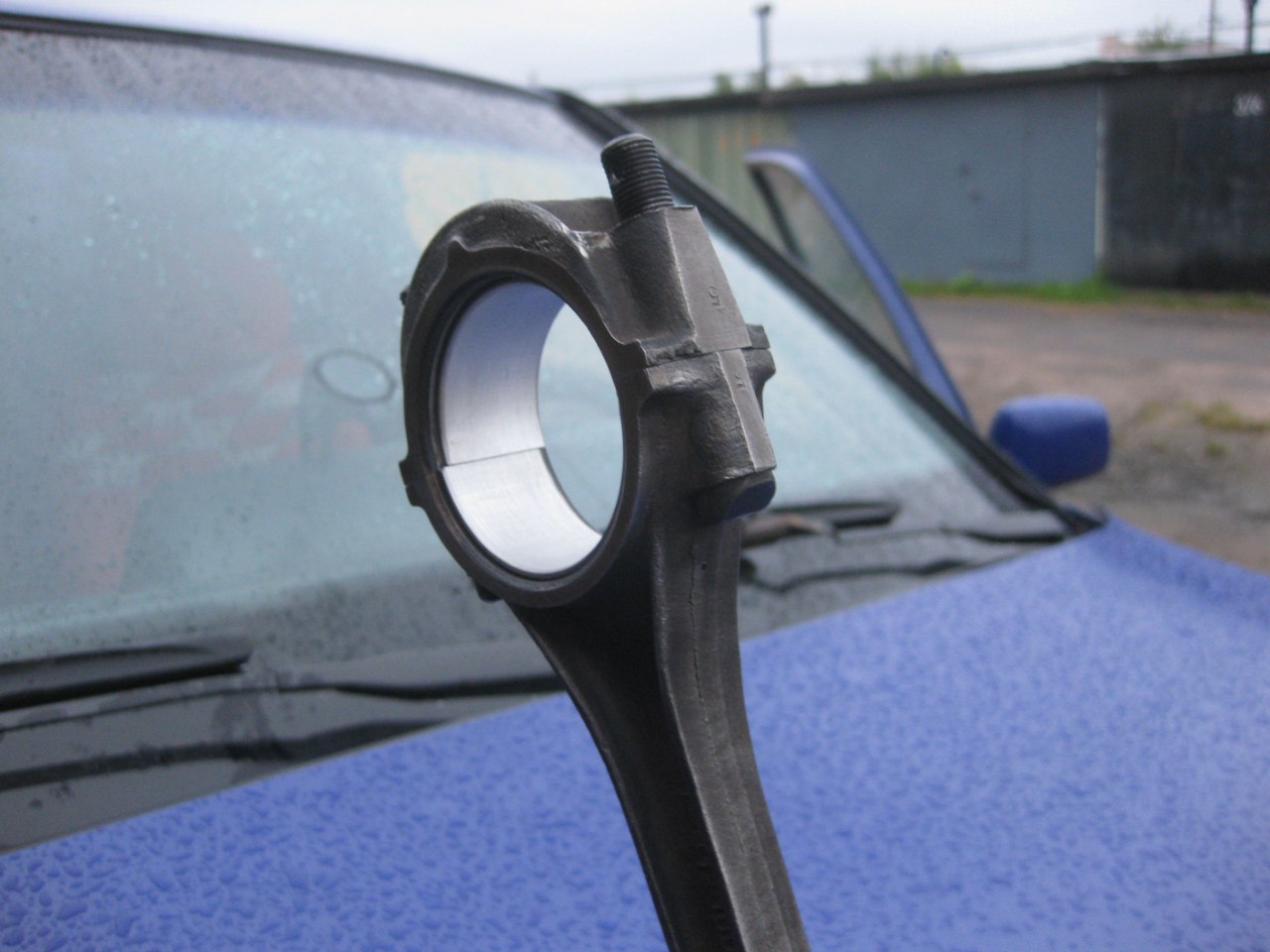

Приветствую всех. Реставрирую ГАЗ-12 ЗиМ. Занялся двигателем. Столкнулся с такой проблемой, что в магазинах имеются шатунные вкладыши ГАЗ-51, 52 "Дайдо Металл Русь"по ширине 26 мм, а нужны 28 мм. Коренные данного производителя, кстати тоже оказались все по ширине гораздо уже. Подходящие коренные я все-таки нашел ОАО "ЗПС" г. Тамбов, а с шатунными пока проблема (на фото видно как они встают в шатун). Может конечно можно их подточить, но ведь тогда ширина вовсе уменьшится на 4 мм. Прошу Ваших советов, ведь на Ваших движках такие же вкладыши, кто что ставит, кто производитель.

"Лесенки" не будет, если шатунную крышку развернуть на 90°, но тогда замки будут по разным сторонам, а по "букварям" они должны быть вместе.

Но лесенки точно быть не должно! Наверное придётся крышки поворачивать.
Хотя я точно всё по букварю делал и лесенок не было!
П.С. А зимовский шатун от Победкиного случайно не отличается???

Шатуны—двутаврового сечения, стальные, кованые. На двигателях ЗИМ-12, М-20 и ГАЗ-69 применяются одни и те же шатуны, нижние головки которых, в отличие от шатунов двигателя ГАЗ-51, расположены симметрично относительно стержня и верхней головки.
Надо помнить, что при правильном взаимном положении крышки с шатуном гнёзда в них под фиксирующие выступы вкладышей располагаются на одной стороне (у одного и того же стыка).
Г. К. ШНЕЙДЕР "РЕМОНТ ДВИГАТЕЛЕЙ АВТОМОБИЛЕЙ ГАЗ"
4 131
5 810
Крышки шатунов разворачивать нельзя ! Цифры выбитые на шатуне и на крышки должны быть одинаковые и стоять с одной стороны . Замки вкладышей при этом будут с одной стороны тоже !
