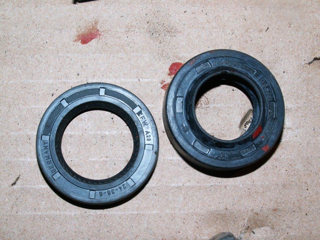

нашел по каталогу РТИ
Сальник рычага КПП (КАМАЗ ЕВРО) (красный), партномер: 142.1702340, размеры 25х38х15,
но думаю из-за выработки на валу, нужно будет либо вал реставрировать(наваривать, шлифовать), либо всетеаки поискать сальник 24х38х...
есть еще Манжета 2-025-3 (38 х 24 х 6) ГОСТ 6678-72, для уплотнения пневматических штоков.
а еще есть 111220885 Сальник первичного вала КПП (24х38х6) / AUDI,SEAT, Производитель: HANS PRIES / Topran, Германия
цена от 78 руб до 120 руб.
барабашка
03.09.2011
1 005
Донской (Тульская область)
сальник 25×38 легко можно ужать до 24-укоротить пружину,либо поставить дополниельную,либо поставить пружину помощенее и конечно короче штатной
