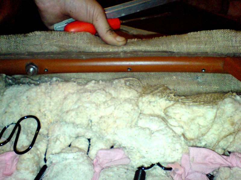

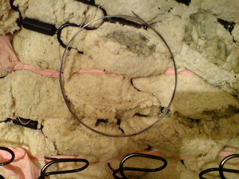

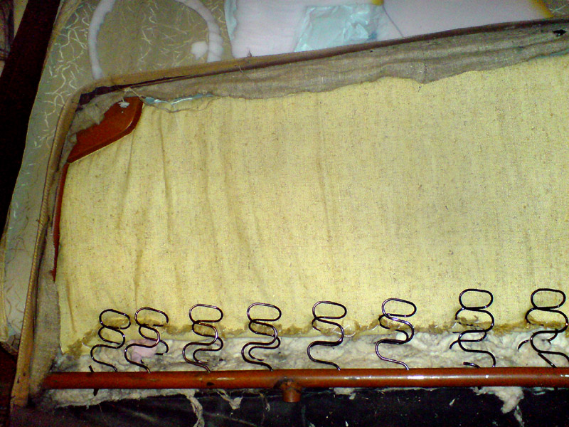

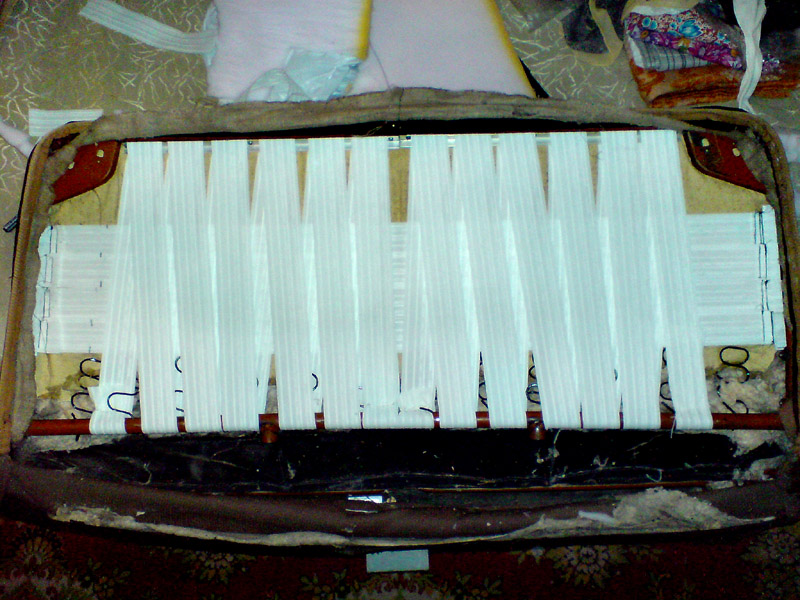

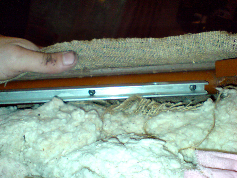

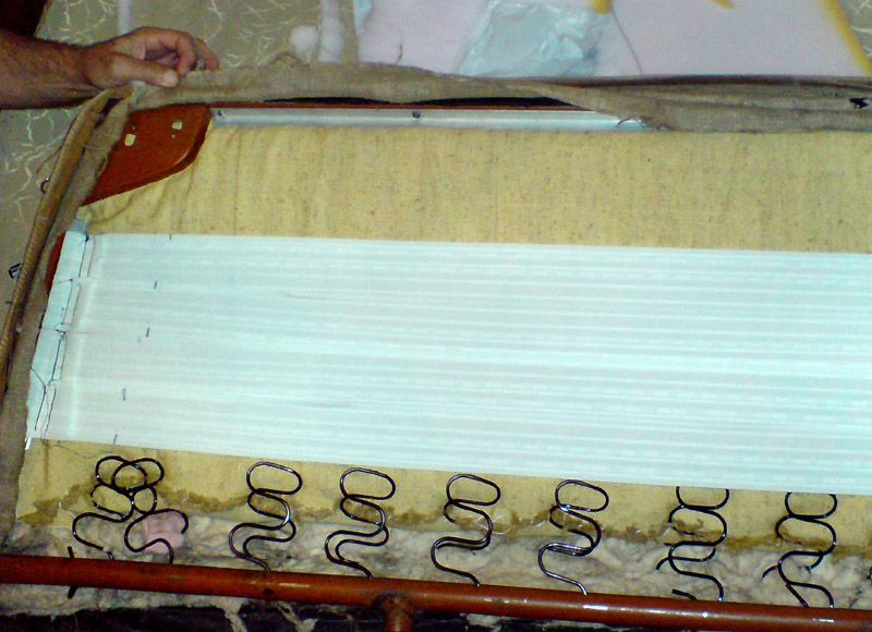

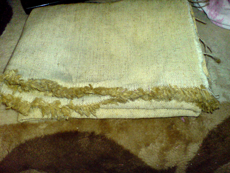

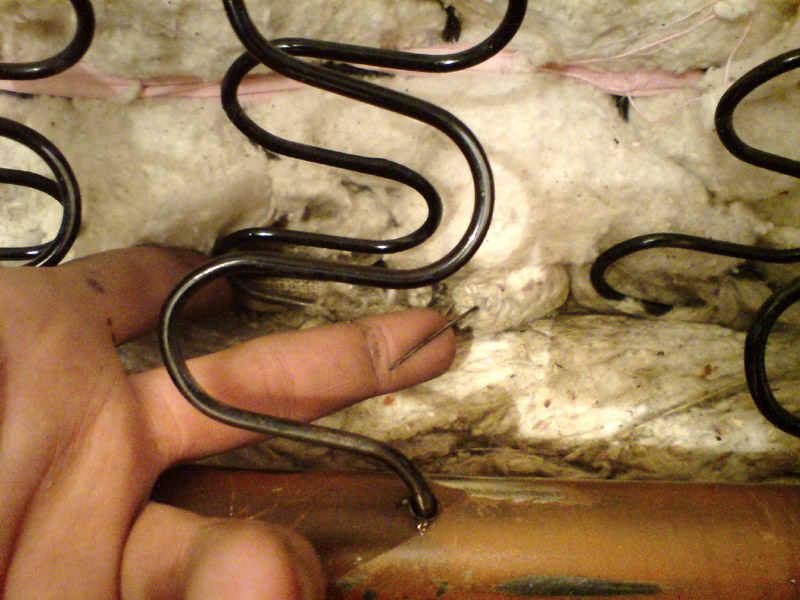

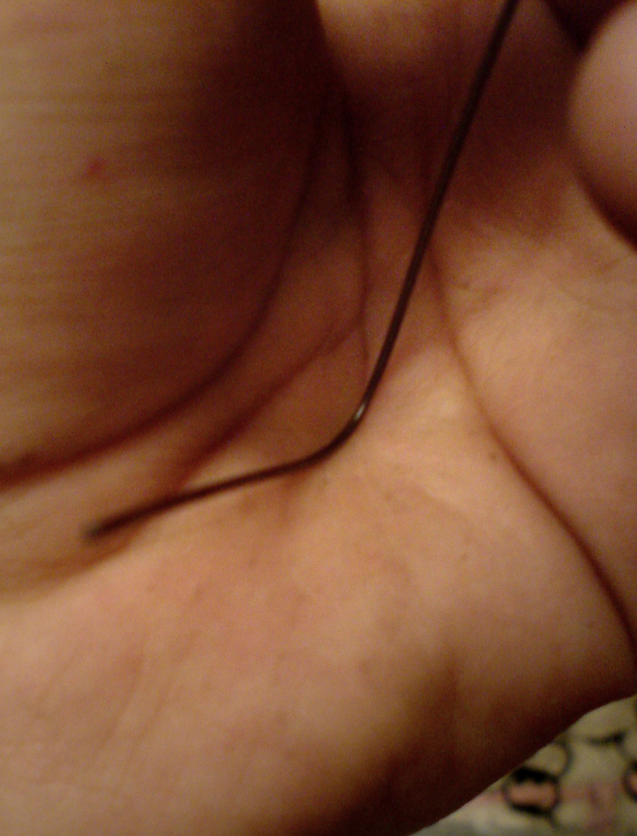

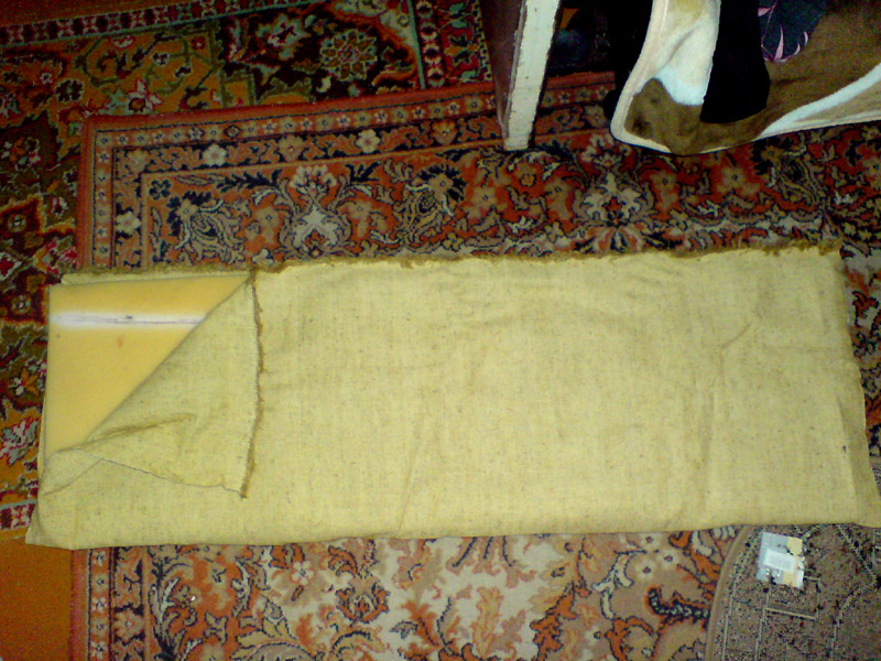

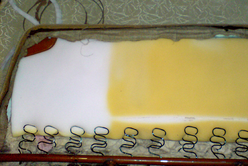

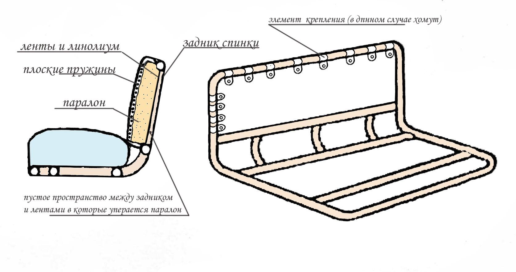

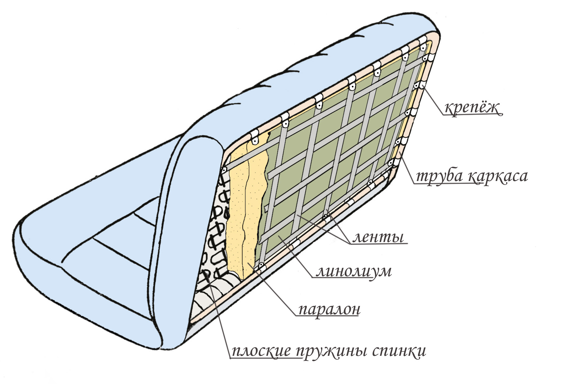

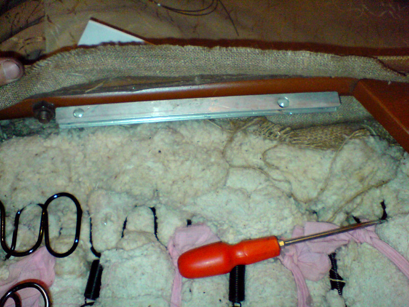

Что я сделал со спинкой:
1. Заменил сломанные пружины.
2. Хорошо натянул мешковину так чтобы пружины сжались.
3. Хорошо натягиваем материал обивки.
После таких работ руки были все в мазолях и царапинах, но сидеть стало гораздо удобней.
9 349
952
"Это всё здорово правильно, но ты на моём не сидел диване, он реально держит спину и тебя не рястрясает в поворотах... для сравнения упругость стала как в современных жигулёвских сидениях :)
