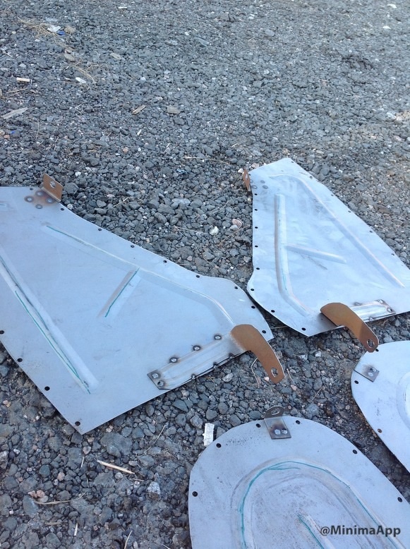

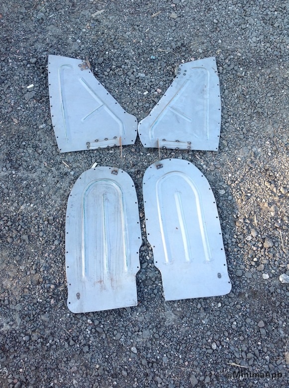

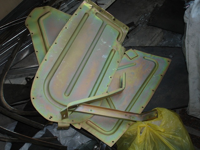

Делали для себя, на машину.
Мастер сделал оснастку и поэтому сделали чуть больше одного комплекта.
Сегодня посмотрю сколько осталось и отпишусь.
Первыми бронировали Стас "Свой" и Роман Трачков
dimaskes
21.07.2007
2 076
7
Фото изделий.
Могут быть оцинкованы или покрашены полимером на выбор заказчика
Цена - 7 тр комплект.
В наличии 2 комплекта, но если наберется еще несколько желающих можно повторить выпуск.
dimaskes
21.07.2007
2 076
7
Делали по образцу имеющихся на машине. Возможно у нас были неправильные образцы.
В чём отличие? Детали в голом железе, можно исправить.

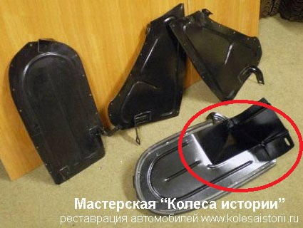

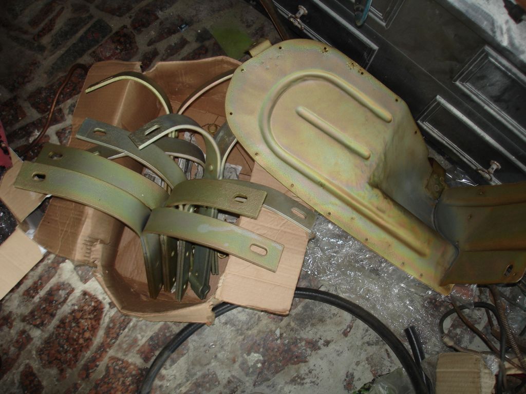

Задний левый отличается по форме, он "огибает" горловину топливного бака....
Если надо могу подробно свой сфотографировать завтра!?

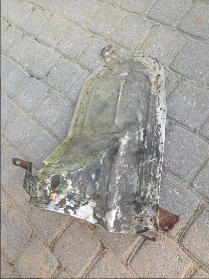

Однозначно, брызговик огибает горловину.
P. S. Дима, как там мои железки? Можно в личку.
Роман Тарачков
25.01.2011
826
6
добрый день, примерно так выглядит
