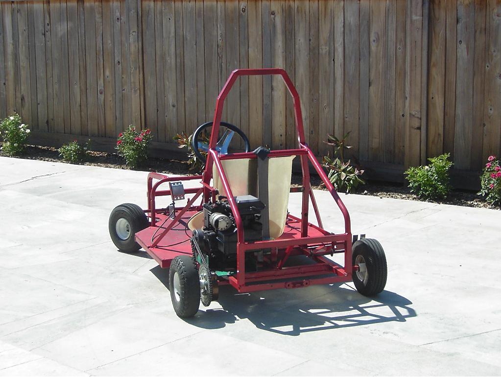

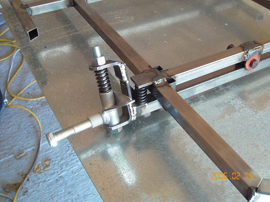

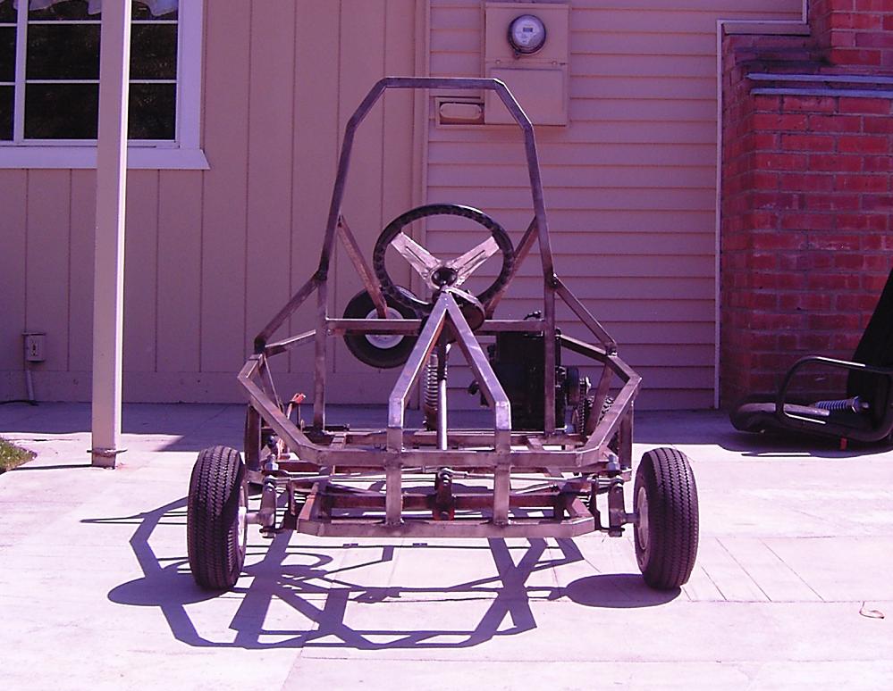

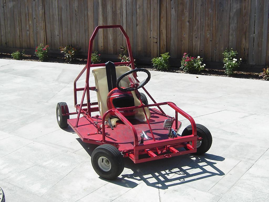

Хочу поделится картингами которые собрал для младших братов, над вторым еще работаю. Дизайн мой на обоих, вот почему похоже, дизайн очень простой. Первый "красный" собирал из любой железяки что дома нашел, трубы квадратные и круглые все в месте, одно плохо что не какие стандартные запчасти на раму не подходят.
Мотор 3 лс. от газонокосилки
Ведущее колесо одно, левое
Одна скорость, скорость до 55 Км.
Тормоза на заднем, правом.

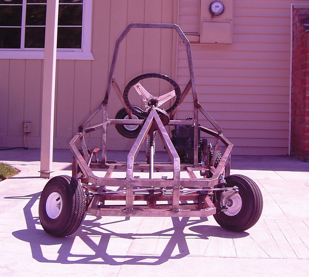

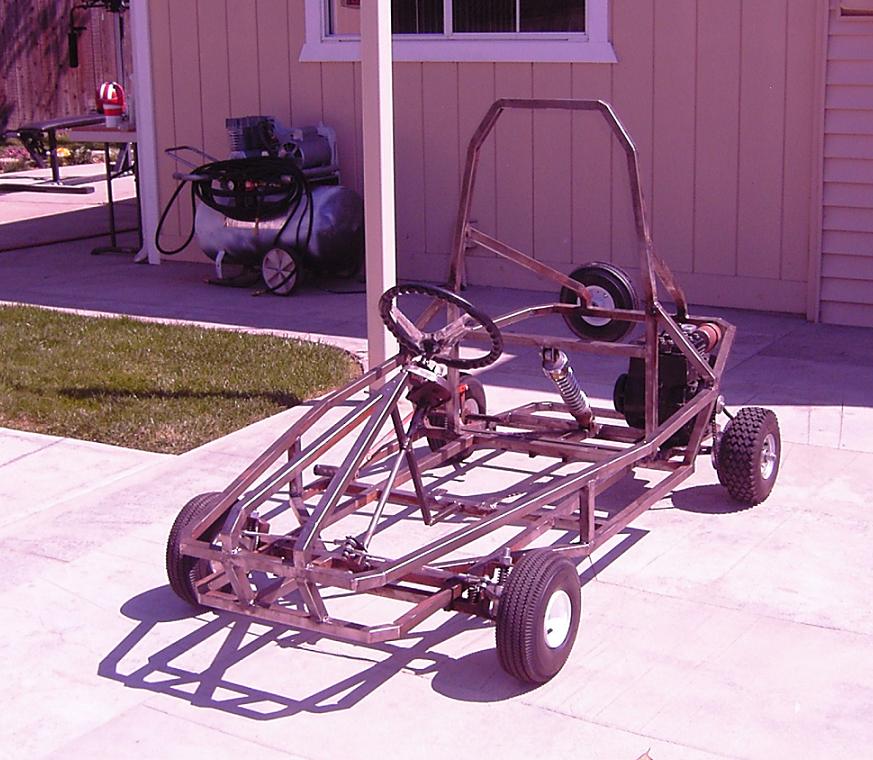

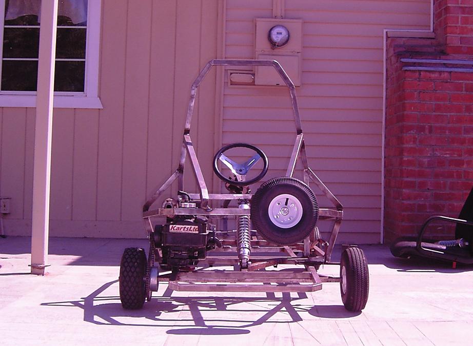

Второй намного лучше продумал, есть передняя и задняя амортизация. Рулевая на шестеренках, которые снял с мотора. Передние пружинки с клапанов мотора, маленькие но держат, идет намного мягче чем первая, намного удобнее болше места для ног. Колеса сделал чтобы наклонялись при повороте в сторону поворота, намного лучше заходит в повороты. Мотор такой же как на первом, ведущие колесо также. Раму делал опять из квадратных труб, намного легче чем с круглой. Зад чем то напоминает "Победу", ну это так случайно получилось, так что назову в честь Победы.

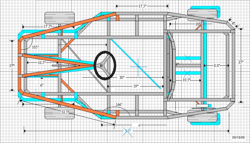

а можешь выложить какое-то описание по сборке, или написать с чертежами ключевых узлов, ну чтоб можно было и себе такое сделать? Очень хочица :oops: пожалуйста :roll: :roll: :roll: :roll:

Нет проблем какие рисунке есть дам, проблема в том что я делал рисунки в стандартном английском измерении, рисовал как мог на программке "Paint" для себя, тебе все равно придется все переделывать. Вот как они примерно смотрятся, если както помогут, дай e-mail я отошлю.
