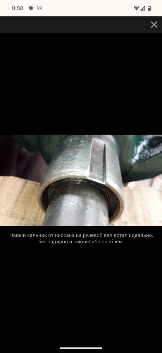

Парни! Как снять сальник рулевого вала? (не сошки)

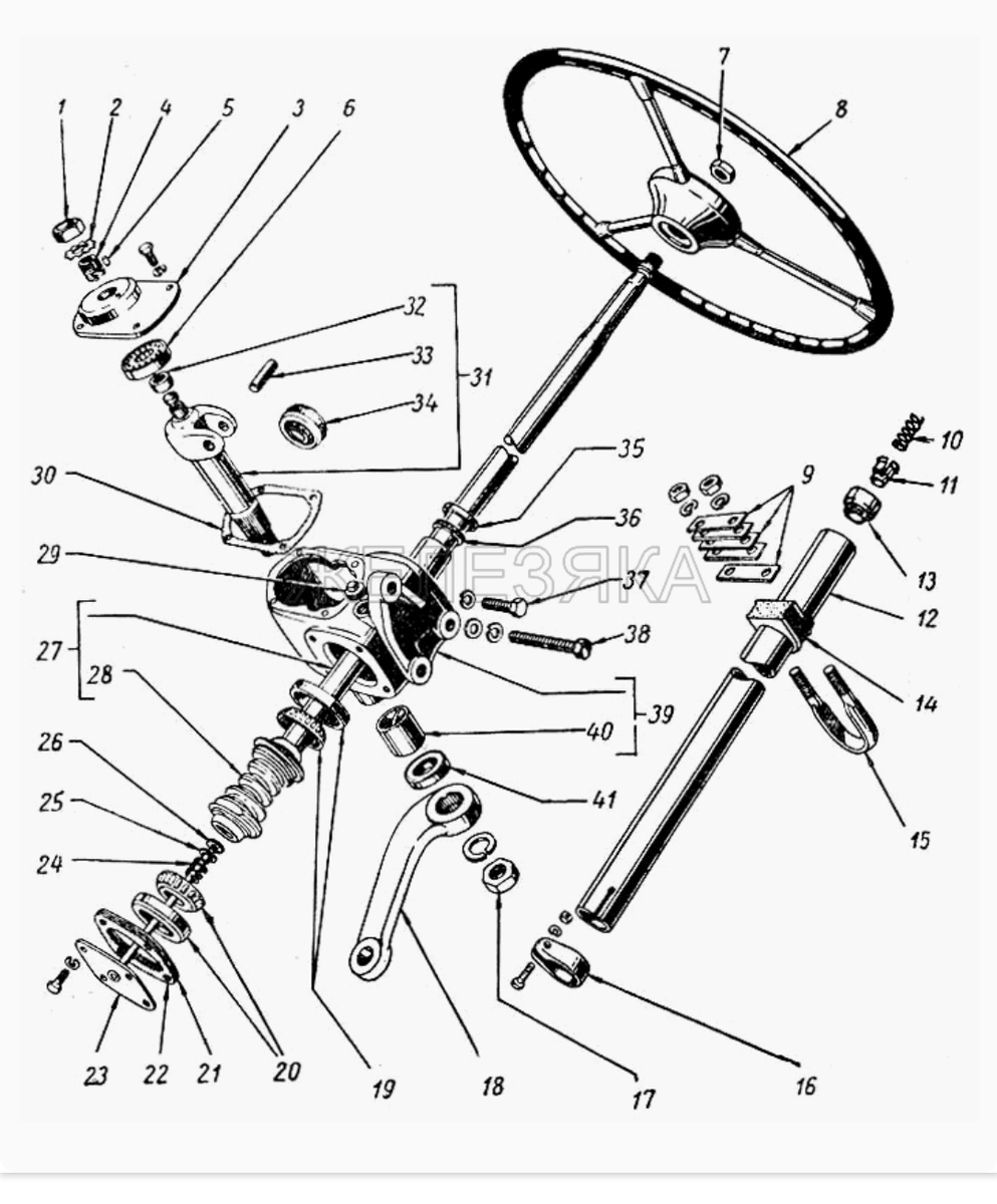

На рисунке 35, 36 сверху редуктора, возможно вытащить колпак сальника вверх, без разбора?

По своему опыту,никак, только из нутри выбивать,там по заводу войлок с шайбой, где то на драйве по аналогичному толь УАЗ толи 21 подробно было что и как.

А спасибо! Видно что колпак сальника выбит вверх, при полной разборке это понятно, а вот как наколдовать чтоб без этого. Мож маленькие отверстия просвелить в нем и поддеть чем. Нижние прокладки не текут, только при расположении горизонтальном льет из вала. А стоит он же под углом. Если не снимется, Мож масла поменьше наливать?
