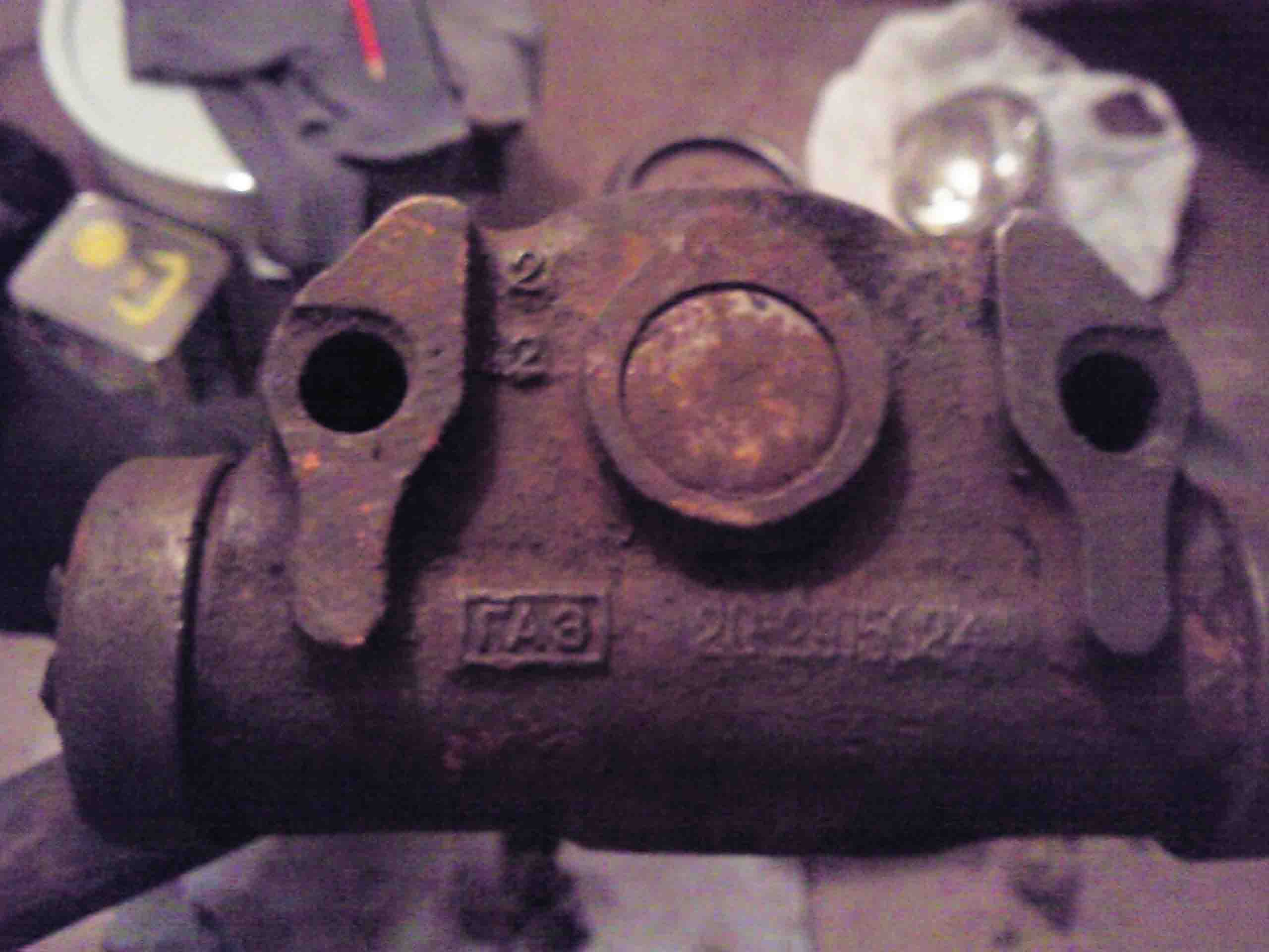

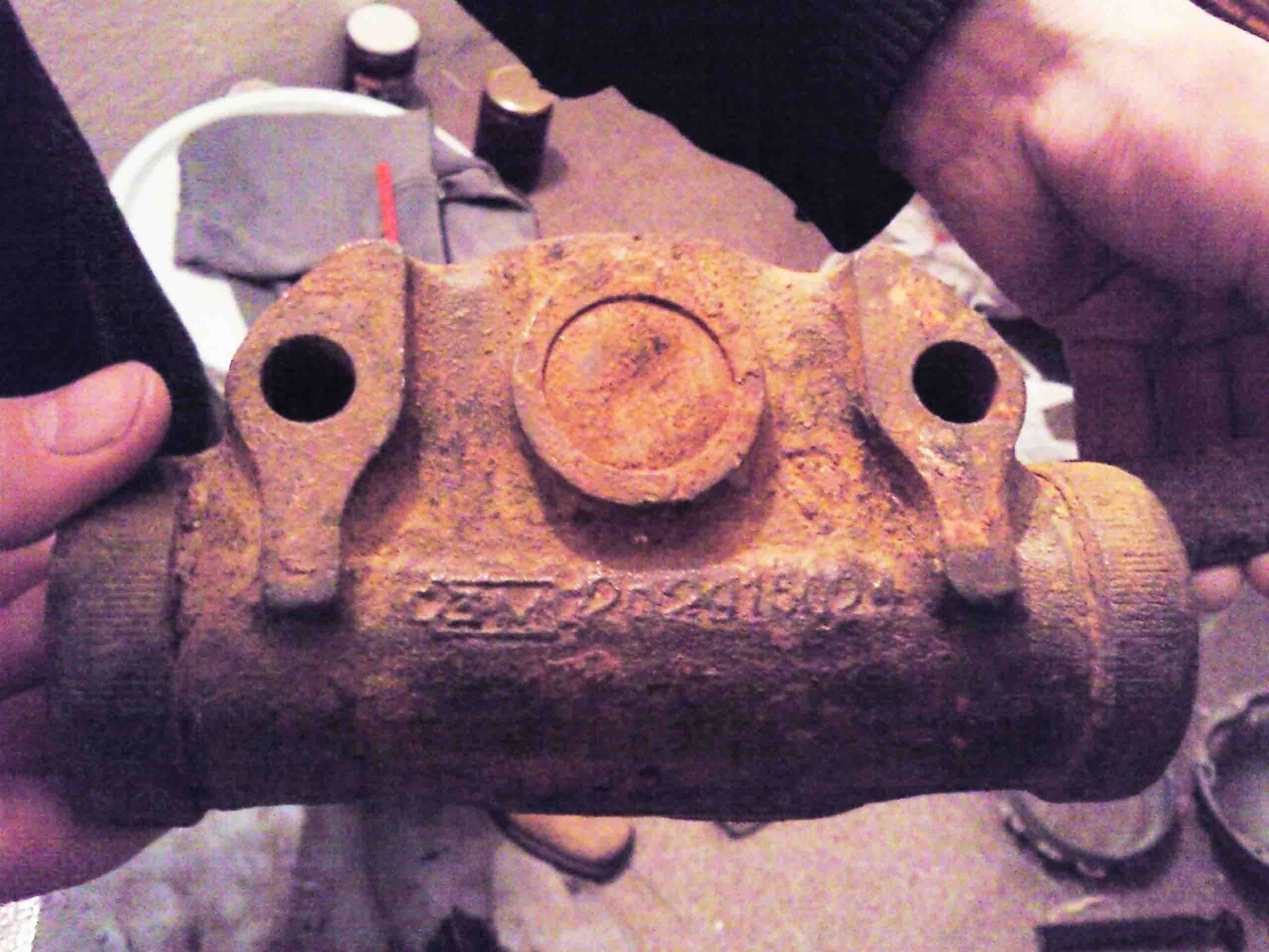

Здравствуйте, сегодня снял амортизаторы, оказалось справа и слева разные. Подскажите, пожалуйста это от 2-ой и от 3-ей серии, или как? спасибо,

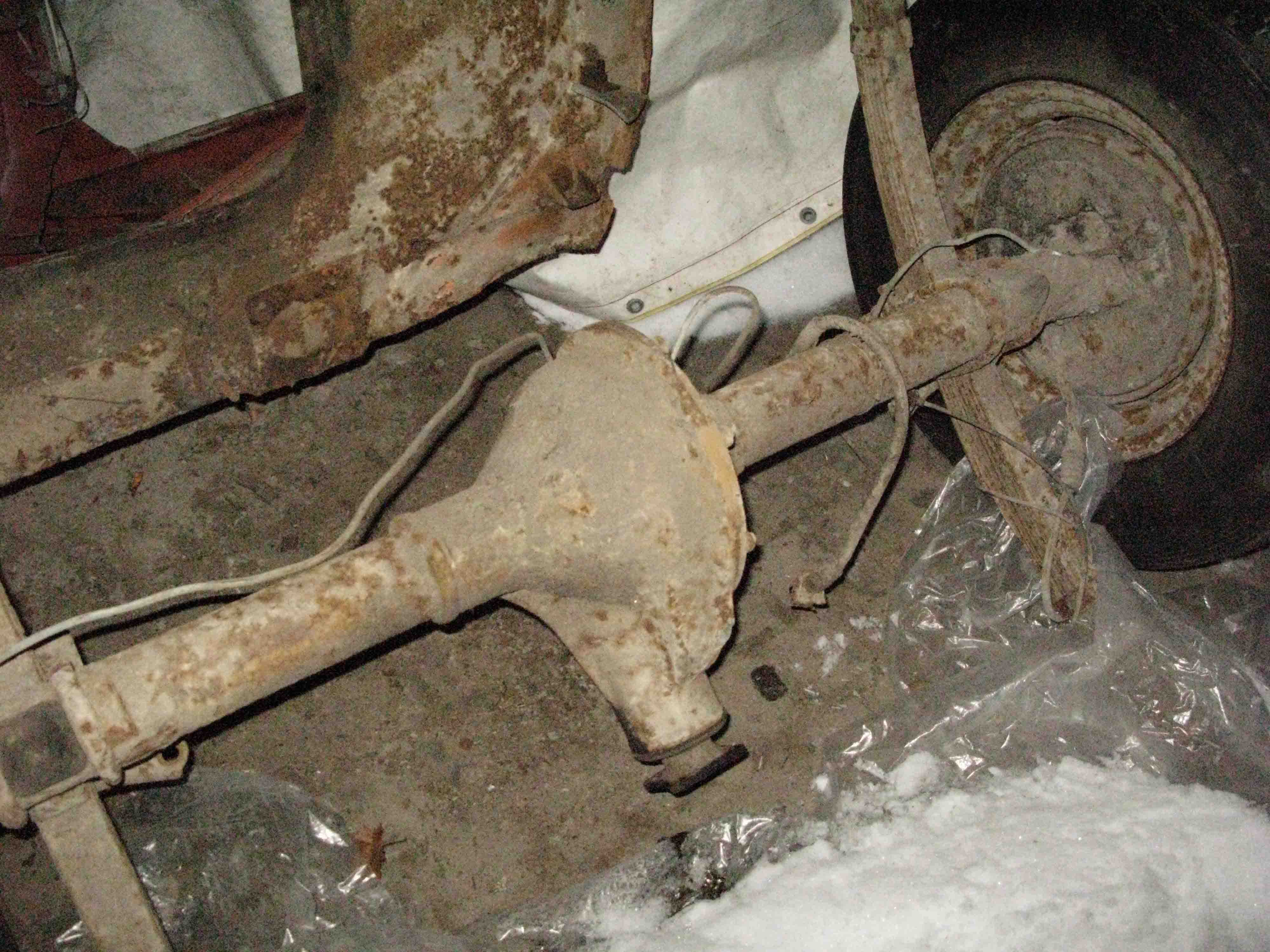

не подскажете еще про мост, это родной победовский?

Аморы странные какие-то 20-2915024 оба. По каталогам 20-2915006 правый и 20-2915007 левый.
Мост 21й

Ничего странного нет. По единой семизначной 20-2915024 это картер амортизатора.
Амортизатор на нижней фотке запчастевая версия.

Спасибо, а про мост еще вопрос: На восстанавливаемой победе стоит 21 мост с телескопическими амортизаторами, а на доноре рычажные были и мост этот, я думал победовский, а если этот тоже 21й, только с рычажными, это значит что он ранний 21й,или на волгах тоже рычажные были амортизаторы?
3 298
3 489
На 21-х тоже были рачажные.

На Волгах были рычажные амортизаторы до 1962 года.
А мост одинаковый на всех сериях Волг.
Отличаются только площадками для стремянок под рессоры
с 1962 под телескопы , а до этого под рычажники.

А на части Волг рычажники сзади ставили до окончания выпуска в 1970 году, но они имели чуть другой индекс - 23
