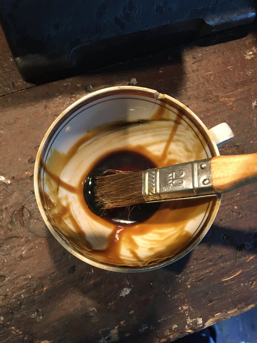

Тоже взял канистру, намазал свой большой станок на зиму. Посмотрим как будет себя вести. К слову НГ-222 не жидкий. Скорее как джем. Даже погуще растстопа для днища. Наверное можно бензином разбодяжить, но я как-то не решился. Мажется кисточкой спокойно.
Но туда,куда заползал красный растстоп он не залезет, увы. Так что импортозамещение произошло только частично.

НГ-222 работает. И работает хорошо. Вторую зиму мой станок зимует в холодном металлическом гараже, есть и влажность и образование росы, но где было замазано-ни намека на коррозию.
