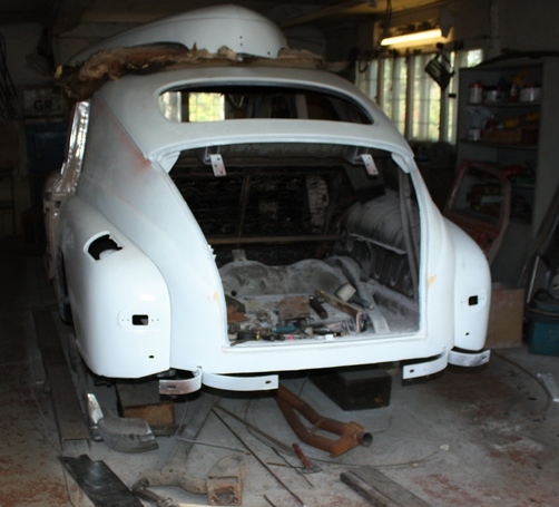

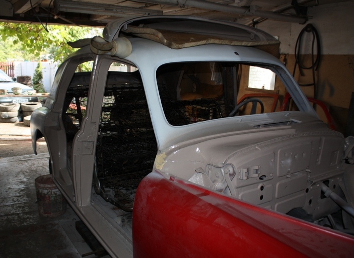

Моя Победа 1953г.в.Была ржавая и убитая. Полностью очистили от краски, резали,прилаживали, варили.
Движок 402,передний мост 21, коробка и задний мост 24,радиатор уаз,навесное всё новое,вакум,усилитель тормозов, полная перетяжка салона,
Покрашена в два цвета.
Фото только промежуточного этапа, остальные как из гаража выеду покажу.
Сезон отъездил, отлично.

чувствуется набитый глаз. замки от вазовской десятки
С глазом все в порядке :) А вот вырезы на кузове бросаются в глаза :)
Брасаются да .но потому что рядом пусто.
Двери закрываются чётко салон чистый.
