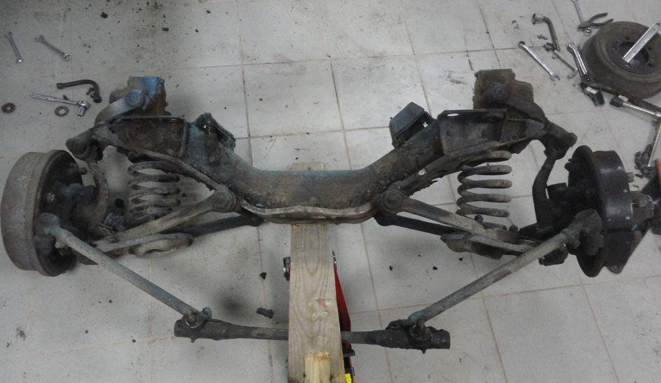

SVAMIMAS сказал(а):
Фото передней подвески от ранней 2ки с М.Р. отличающимся от каталожного .
у меня точно такойже рычаг.сварных швов нет на рычаге?
В маятниковый рычаг владельцем вставлен шарикоподшипник - довольно распространенная переделка. Описана здесь - http://gaz20.spb.ru/img/download/idler_ ... ration.pdf.

Re: Родная передняя подвеска
сварочных швов на кронштейне не видно ,подшипников тоже вроде нет перепроверю.
Подшипники там должны быть внутри.
vottaktak прав всё как по его ссылке подшипники(спасибо).
Возник вопрос по верхнему резьбовому пальцу, на подвеске он как на ранних 21 волгах, могли ли такие ставить на победы последних выпусков, т.е. 1957 год? Или уже это самостоятельная переделка?
