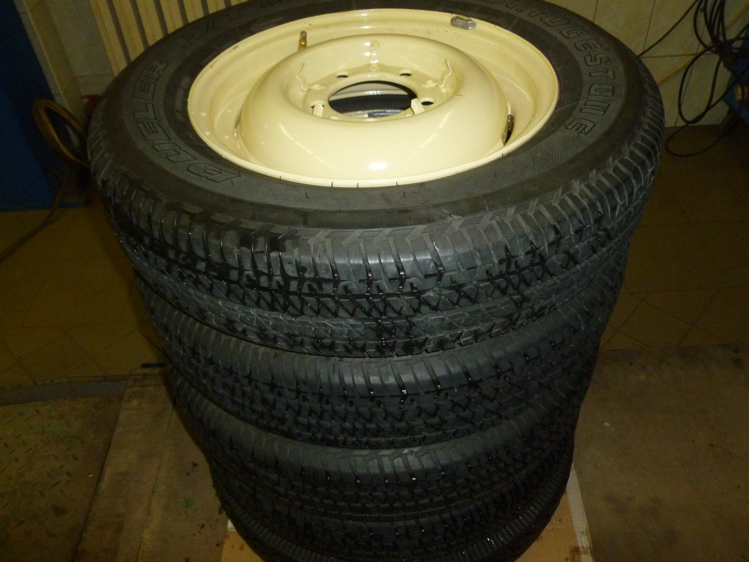

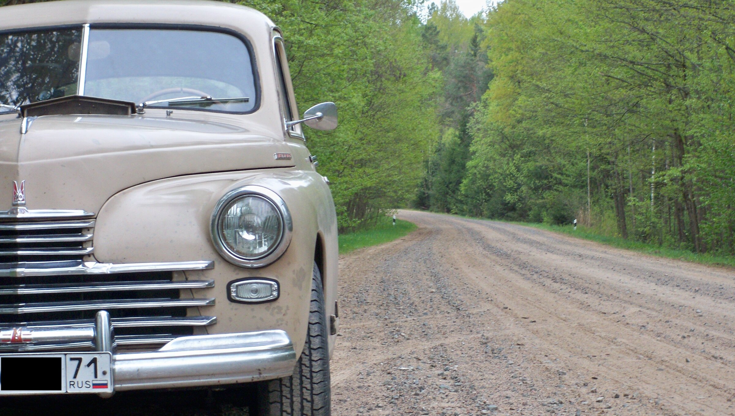

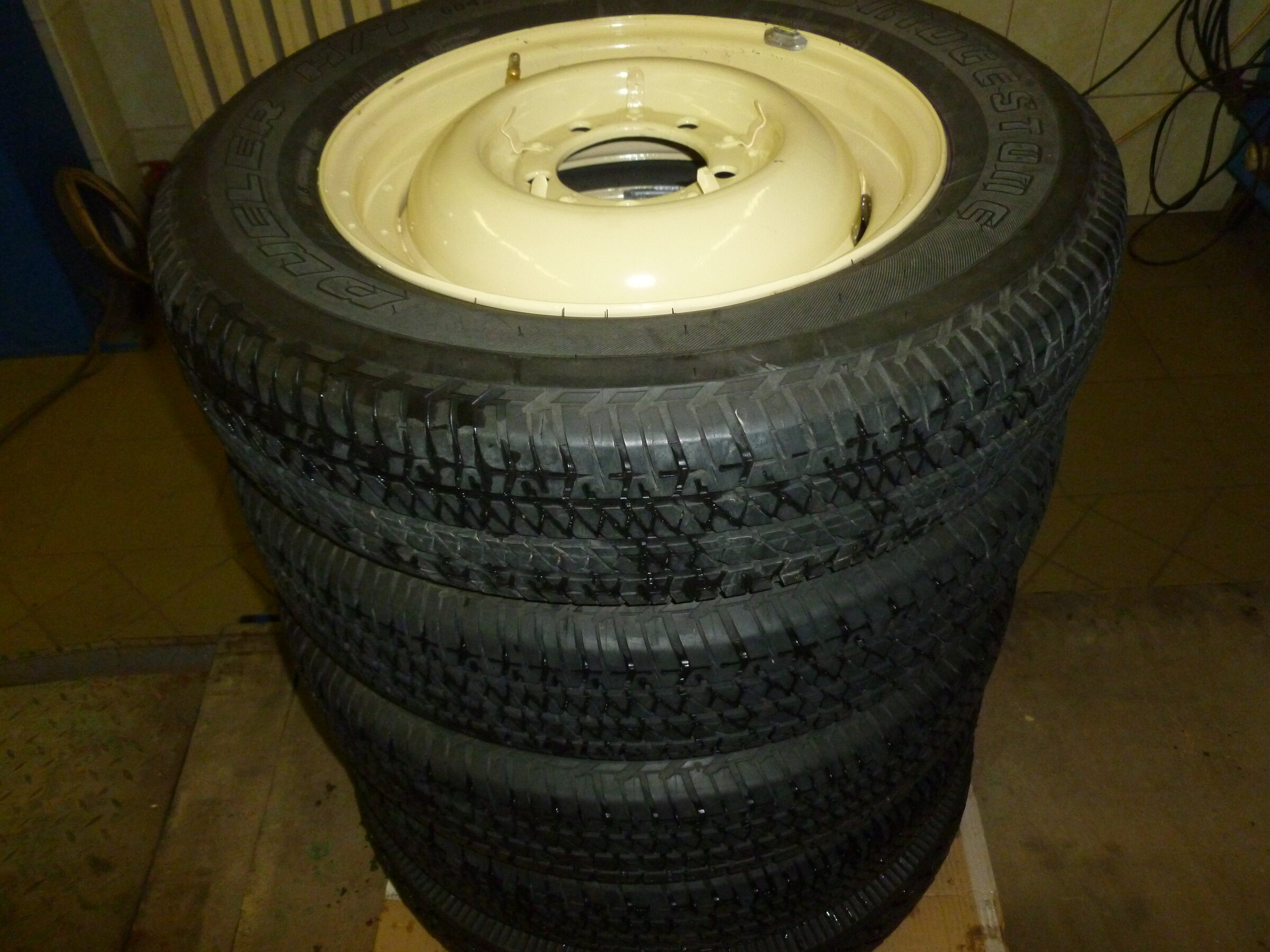

Ставил, несколько более современные. Радиалки 235/75/15 , 215/75/15 купер и дочерних фирм, только всесезонки для легковых. Легче соразмерных И89, заявлена большая грузоподъемность и допустимая скорость 160-180 км/ч. В асфальтовых дисциплинах в целом хороши, для радиальной демпфирование мелких неровностей хорошее. Выходили из строя как по полному износу протектора, так и по разрывам брекера с деформацией беговой дорожки. Боковину повредить проще, чем на И-89, ибо она двухслойная. Зацеп в целом выше, проходимость +- схожа, по крайней мере на кислой грунтовке машина едет, где грязь хоть чуть перемежается с травой. Меньше 1.2 не травлю, можно разуться. Ресурс по износу протектора примерно вдвое выше, чем у и-89, также лучше накат, дисбаланс небольшой и долго не нарушается балансировка. Диагоналка выигрывает в демпфировании мелких неровностей, а также не рвется при попадании в острые ямы. Также, с и-89 чуть легче руль.
